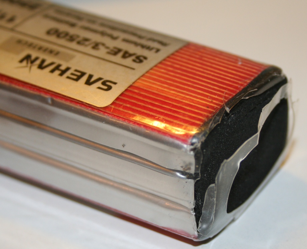

Was mein ihr zu dem LiPo, kann ich den noch verwenden oder sollte ich ihn entsorgen? Wurde unten von der Haube etwas eingedrückt:

adrock hat geschrieben:Was mein ihr zu dem LiPo, kann ich den noch verwenden oder sollte ich ihn entsorgen? Wurde unten von der Haube etwas eingedrückt:
Denke, den kannst Du noch verwenden.

Das ist doch nur der Schrumpfschlauch, die Saehans sind an der Stelle "gut gepolstert" .
Sollte kein Problem sein.

#4 Re: Flip mit negativer Endhöhe -> GY-401 mit Kopfschmerzen
Achte einfach beim laden auf die Zellspannungen, ob du gegen Ladeende auseinandergehen. Wenn dabei alles wie normal ist brauchste dir keine Sorgen machen. Der optische Eindruck nach deinen Bildern sieht auf jeden Fall nicht besorgniserregend aus, deshalb die Elektronik zur Unterstützhung ranziehen, dann kann nix schiefgehn.
