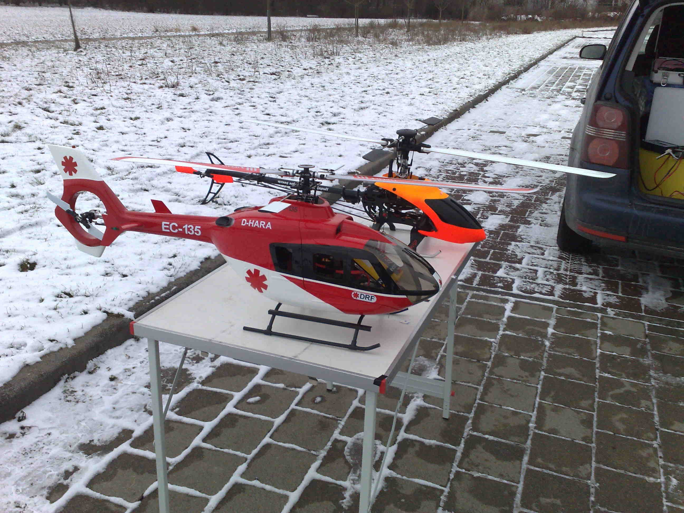

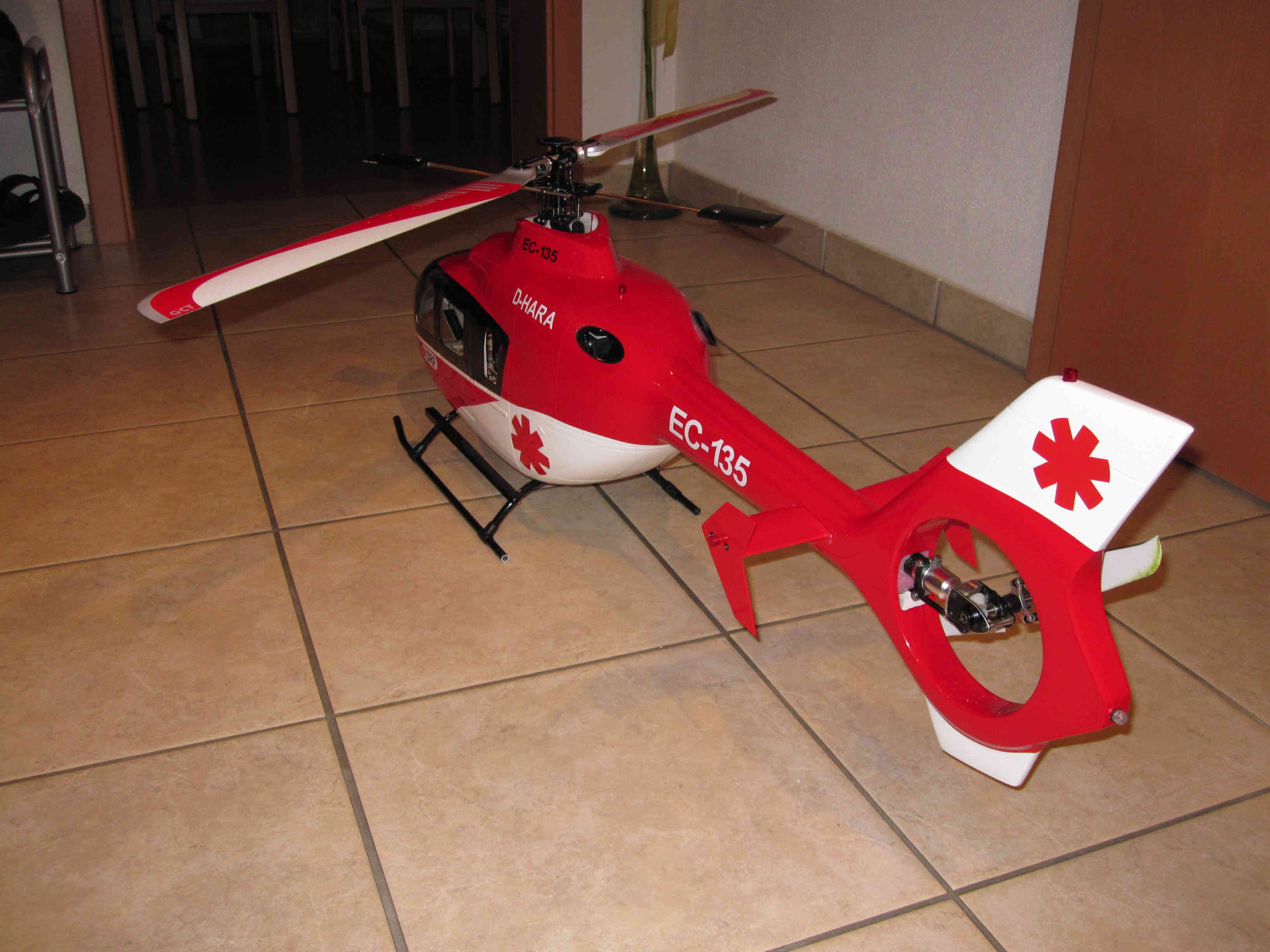

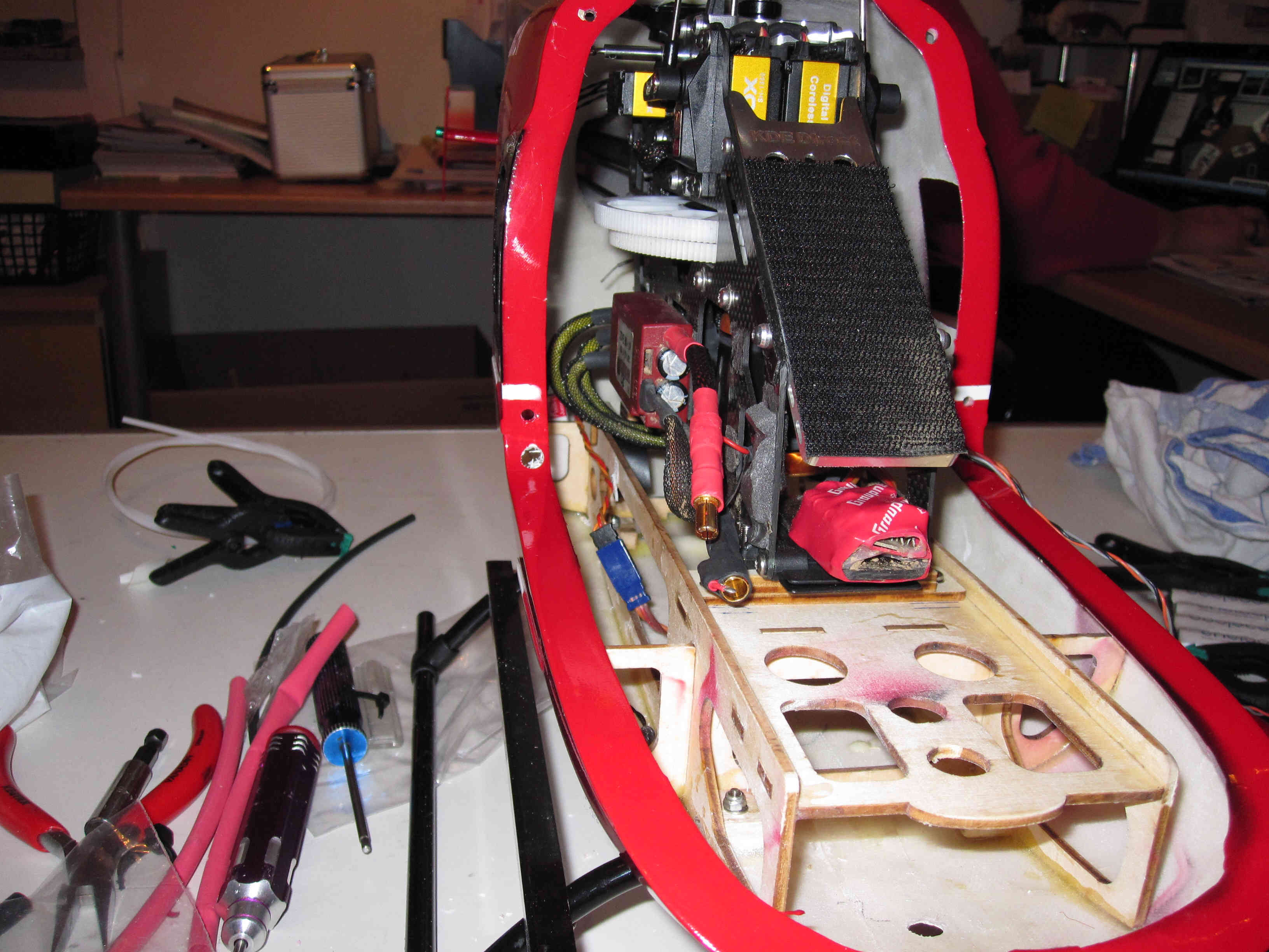

So, meine EC135 ist fertig.
Beleuchtung tut auch wie sie soll, in den nächsten tagen ist Jungfernflug. Lipo dann 6s 3700, damit stimmt der Schwerpunkt. Hier mal einige Bilder vom Bauen.

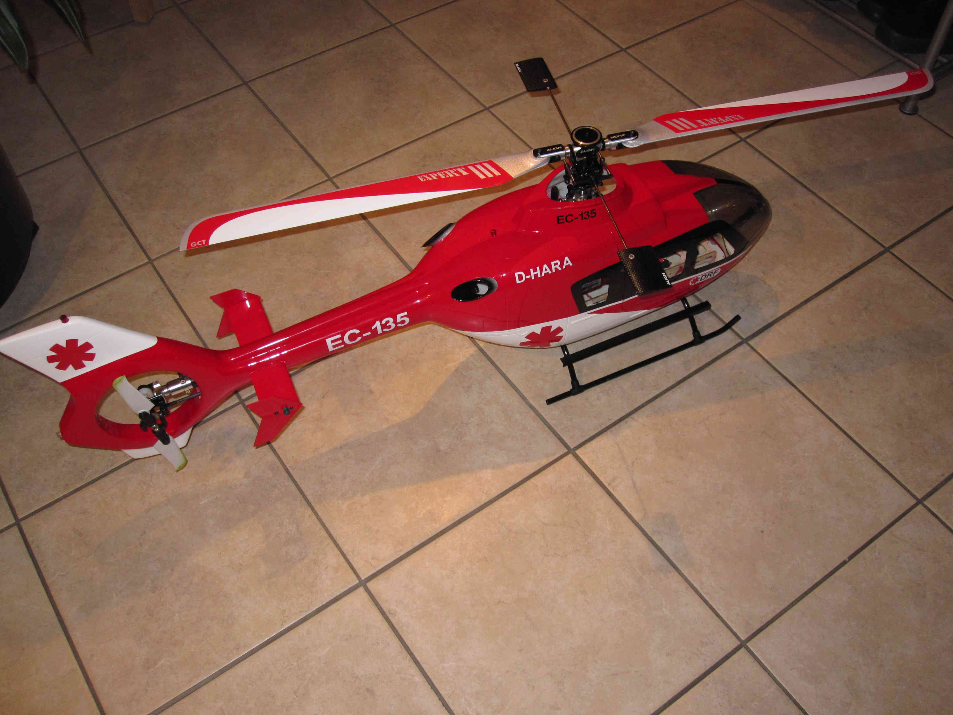

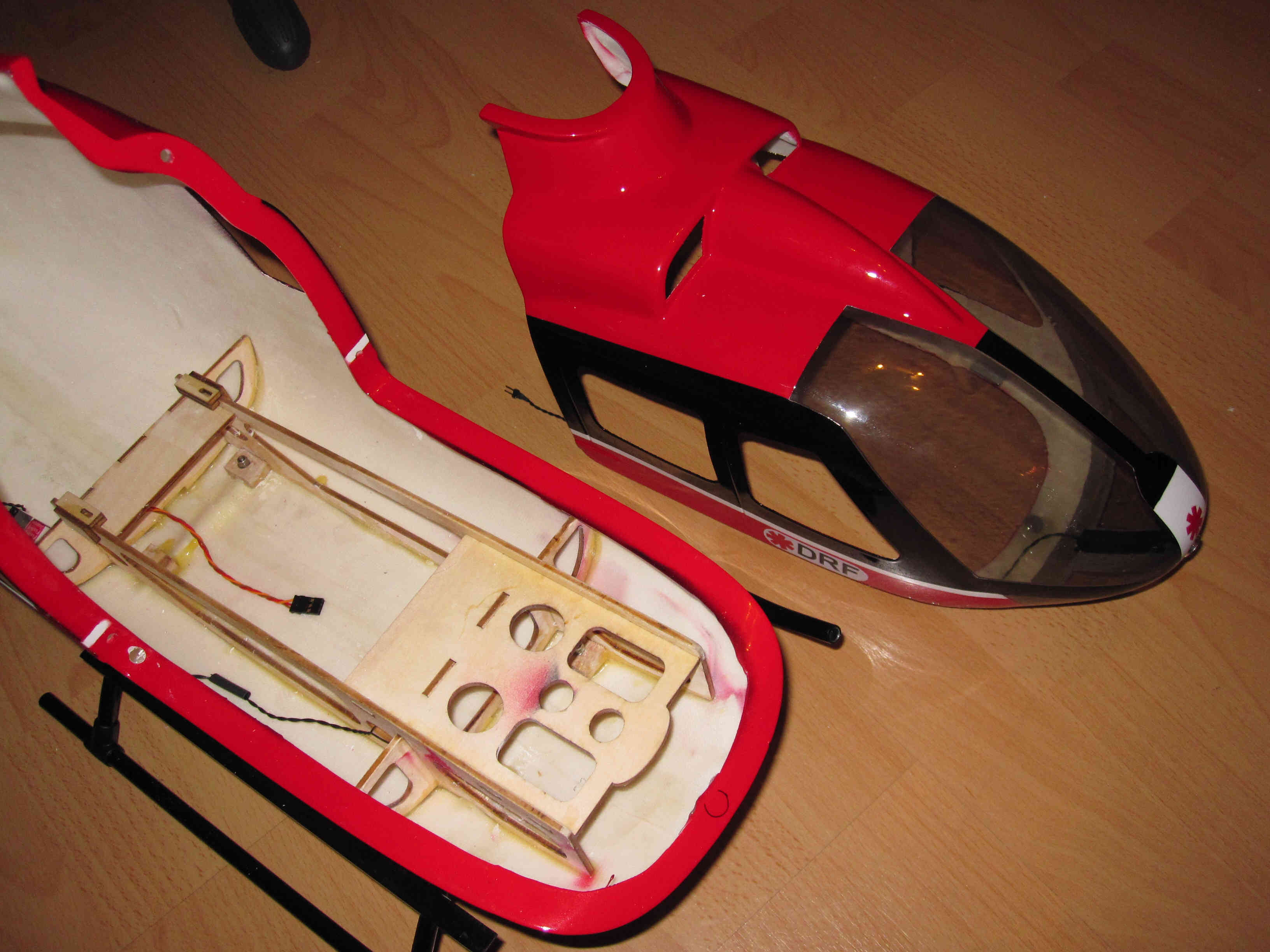

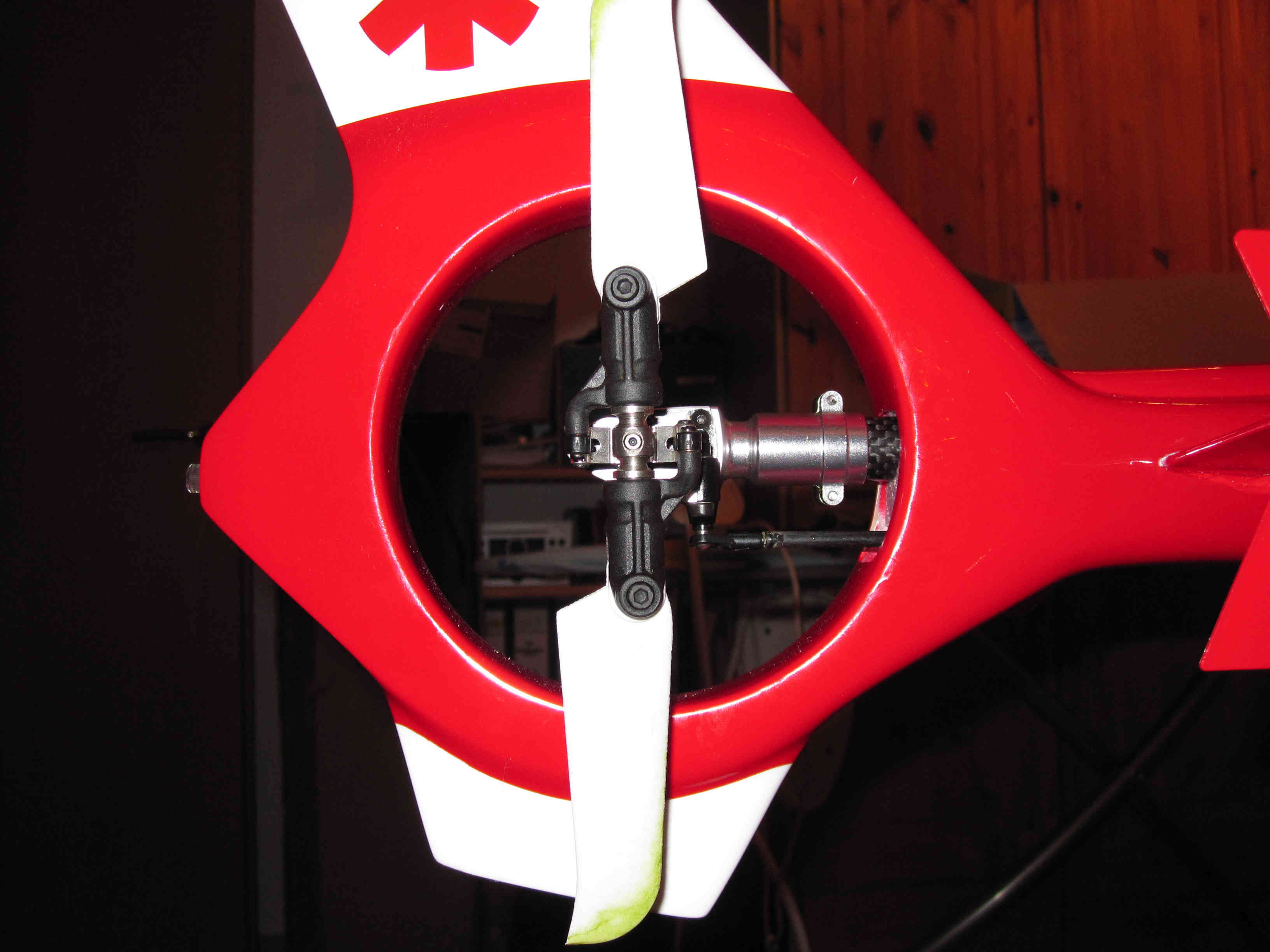

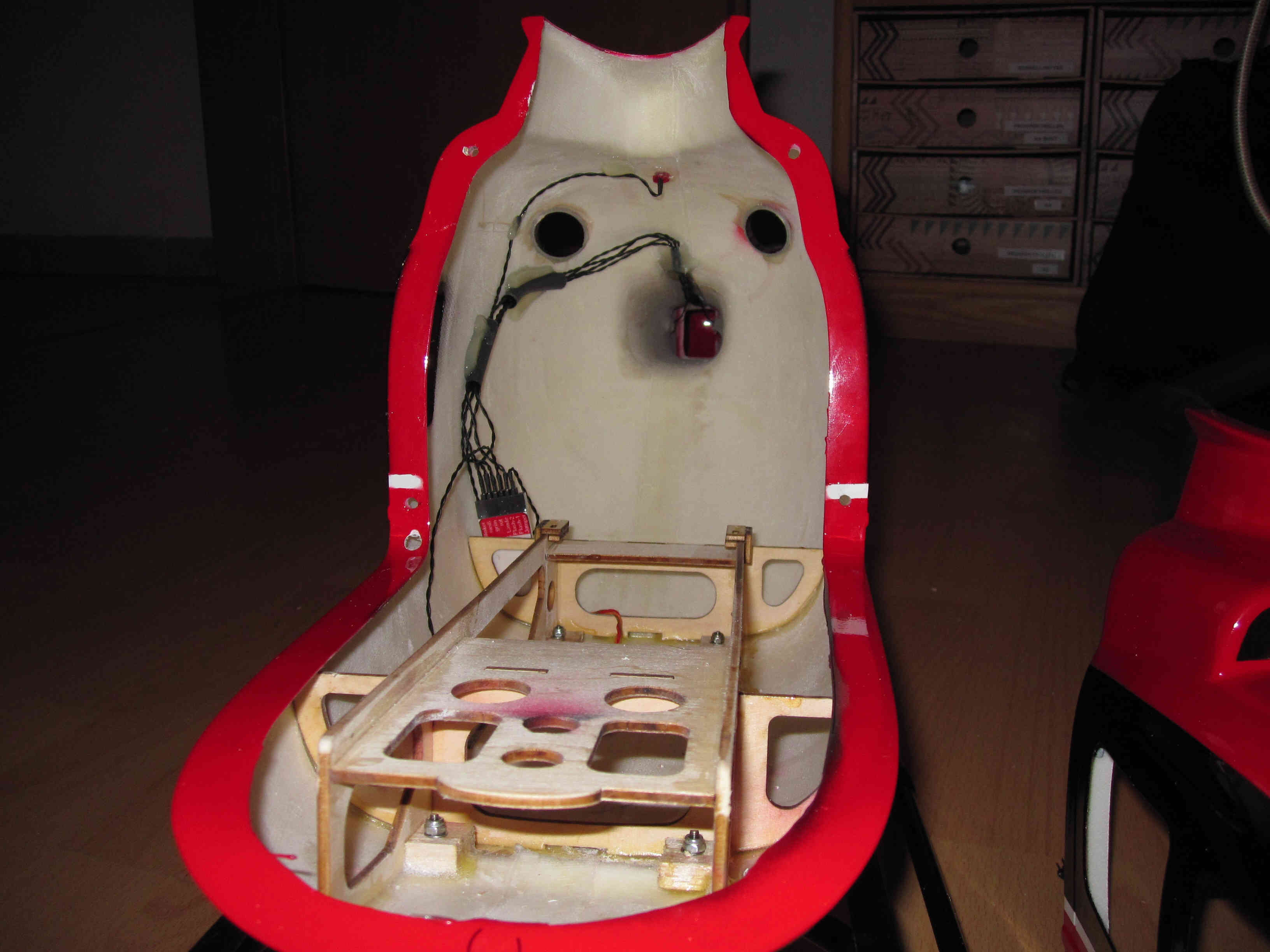

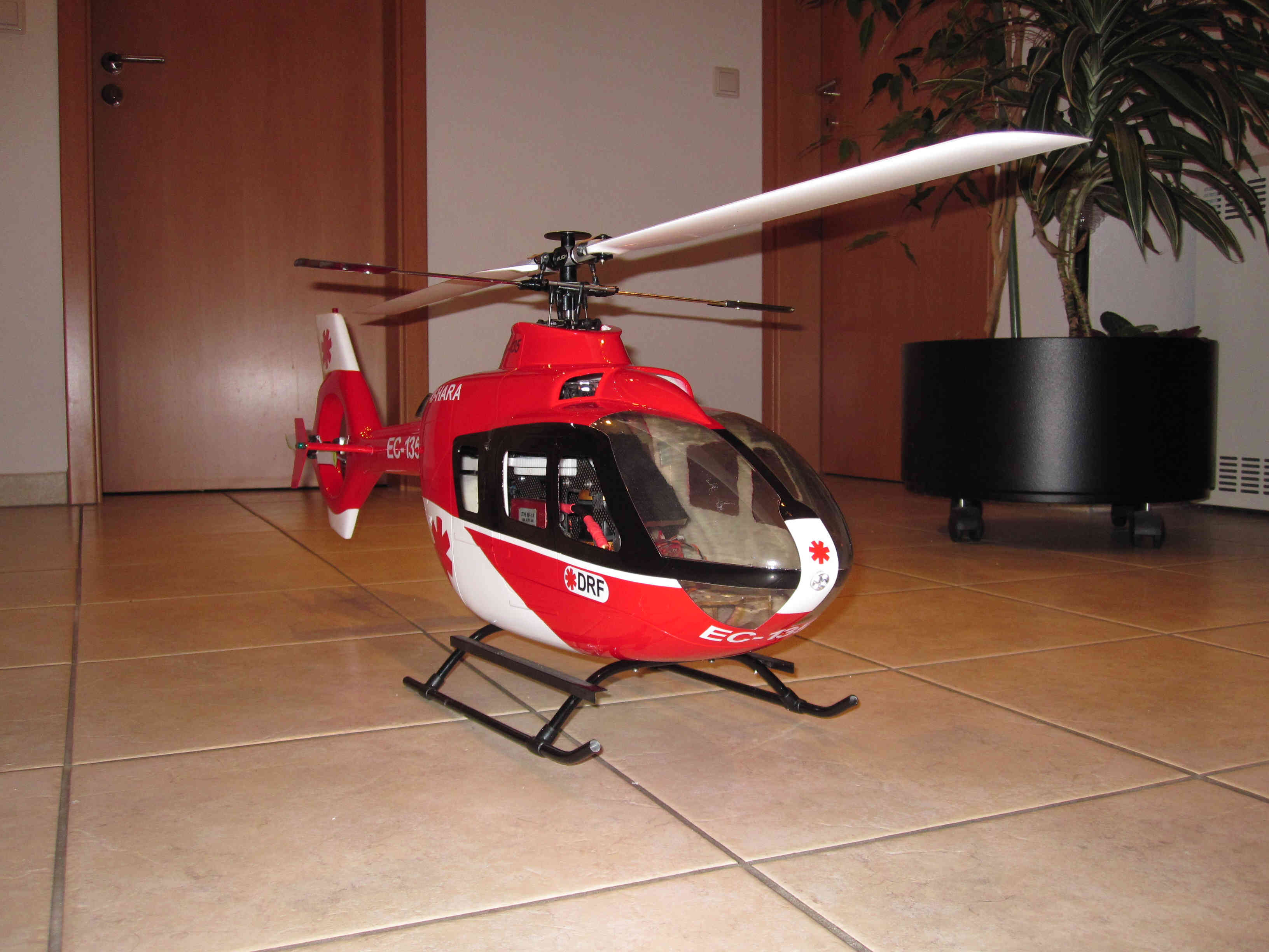

Hier noch einige Bilder und der Link fürs Video von der Beleuchtung.
Die Rote Blinkleute auf dem Rumpf ist jetzt bereits nach innen abgedunkelt, sonst hat sie den ganzen Rumpf ausgeleuchtet. LED sind 5mm LED mit farbigen Kappen drauf. Emitter waren mit zu Hell, der Lipoblitzer ist ein weißer Blitz, vorne unterm Rumpf (3W Emitter), das man auch weit sehen kann, wie der Akkustand ist.
Jetzt ist auch noch das Emcotec SPS 60/120 reingekommen. Geflogen wird mit Scorpion 1600er, Jive 80LV,3 x Savox 1350 für TS, LTG6100 mit LTS6100 auf dem Heck.

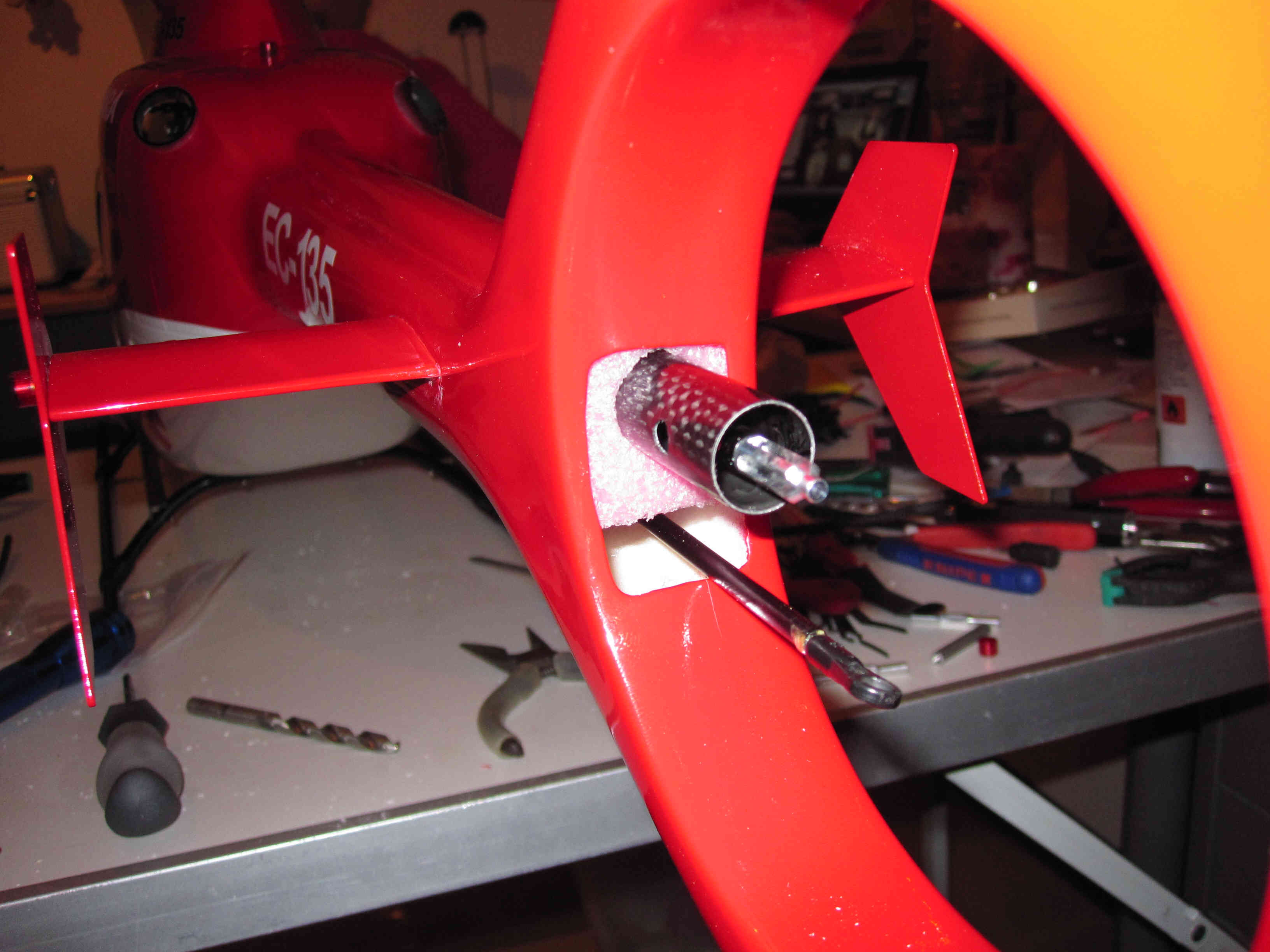

Verarbeitung und Passform des Rumpfes sind ganz gut, man musste so gut wie nichts ändern. Nur die Heckabstützung musste ich mit Schaumstoffhalter im Rumpf hinten realisieren. Da sonst das Heckrohr sehr instabil war.

sieht lecker aus, die EC, würde mich auch sehr interessieren, wenn der Fenestron mal irgendwann kommt :-)
Noch ein Tip zum Scheinwerfer in der Kanzel:
2 unbenutzte Servohülsen, werden eh nur beim Stinker benutzt, rechts und links in den Rand der Kanzel einsetzen, Kabel vom Scheinwerfer
anlöten. Die beiden anderen Hülsen in den Rand vom Rumpf recht/links gegenüber von den in der Kanzel eingebauten Hülsen einsetzen, Leitungen
vom Leuchtmodul anlöten. Wenn Du nun die Kanzel aufsteckst, hast Du den Scheinwerfer automatisch mit dem Modul verbunden und sparst Dir die Steckerei.

Die Ideen sind beide gut. Sowas wirds werden, nur muss ein einwandfreier kontakt werden, der auch nicht im kleinsten vibriert.Mal sehen, vielleicht kann ich die originalen Stehbolzen (Alu) dazu verwenden. Oder ich mach neue aus Kupfer.

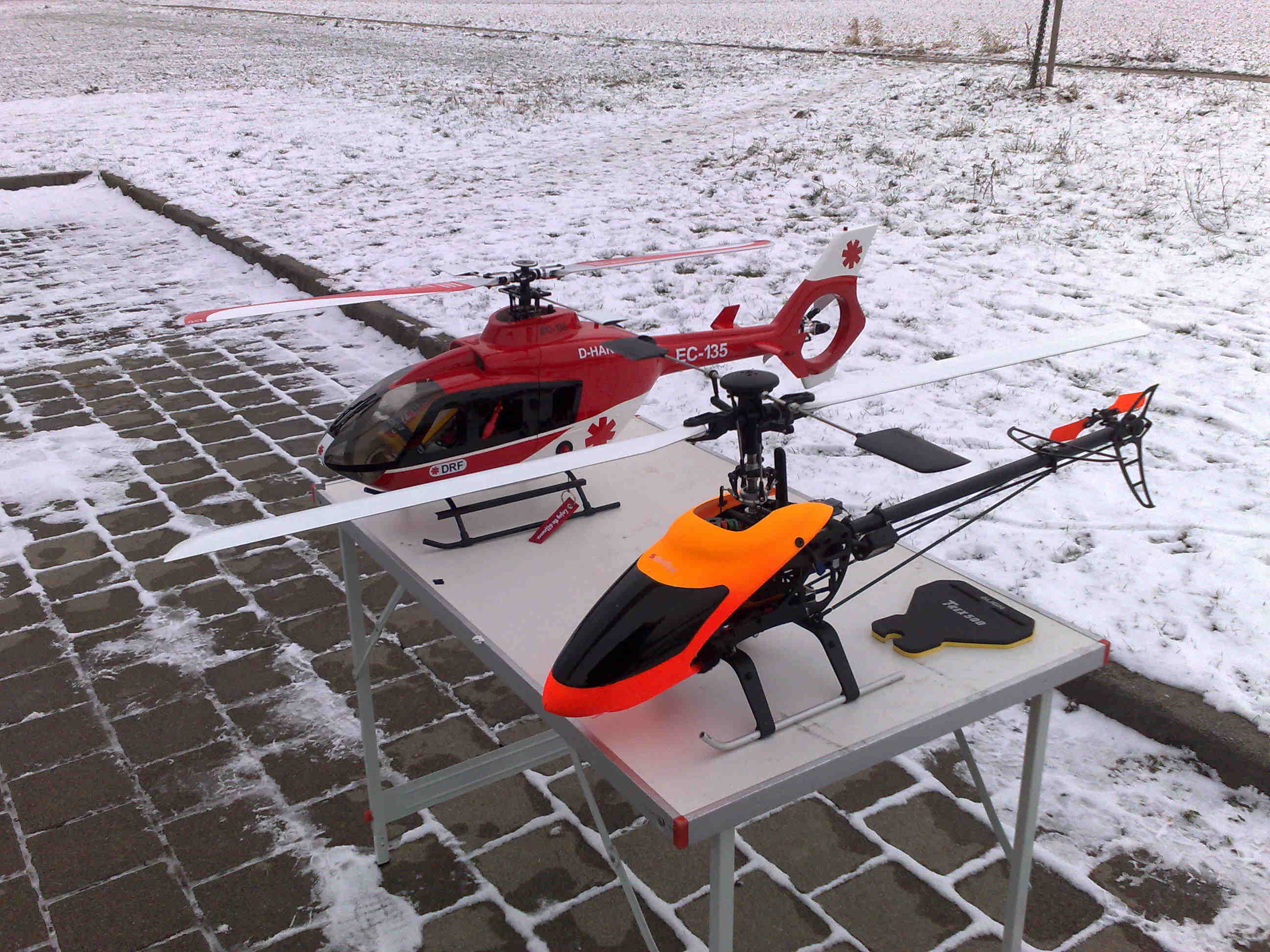

So, die ersten Akkus sind durch. Nach dem 2. Akku stellten sich oben am Dom vom Rumpf Vibrationen ein. Sobald der Heli landet ist Ruhe, ist er in der Luft, fängts wieder an. Da werde ich wohl eine Verbindung vom Chassie zum Rumpf machen müssen. Mit was macht man die so? Starr, oder etwas gedämpft?
Hab dann heute mal die Mechanik rausgemacht, da ich doch Heckstreben anbringen möchte. Sind zwar dann ca. 8cm kürzer, aber besser wie gar nichts. Schwerpunkt stellte sich beim Fliegen doch anders heraus, als beim Handauswiegen. Muss etwas Gewicht im nach hinten bringen, da er Kopflastig ist mit den 3700er Rhinos.
Aber sonst ein schönes Flugbild. Beim nächsten Mal gibts Fotos und Video vom Flug.

Also es war wohl die Kälte. Daheim im warmen gings dann wieder ohne Vibrationen. Inzwischen ist das Cocpit abgetönt worden.
Hier mal ein Video vom Testflug...nix besonderes, aber schönes Flugbild finde ich.
