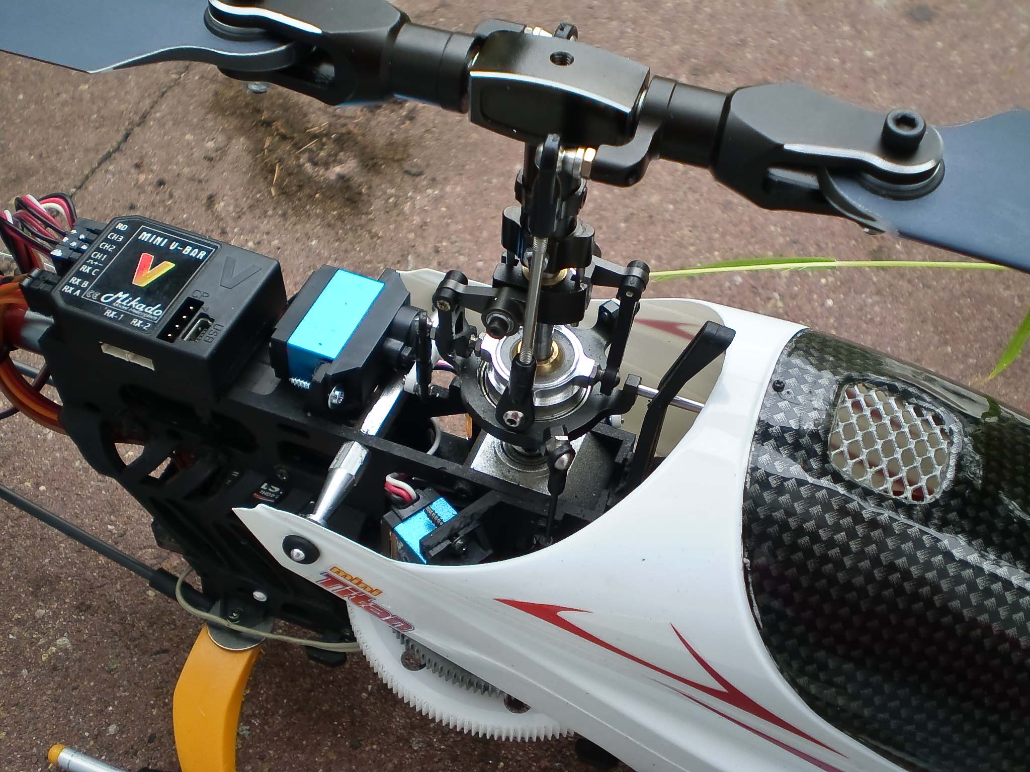

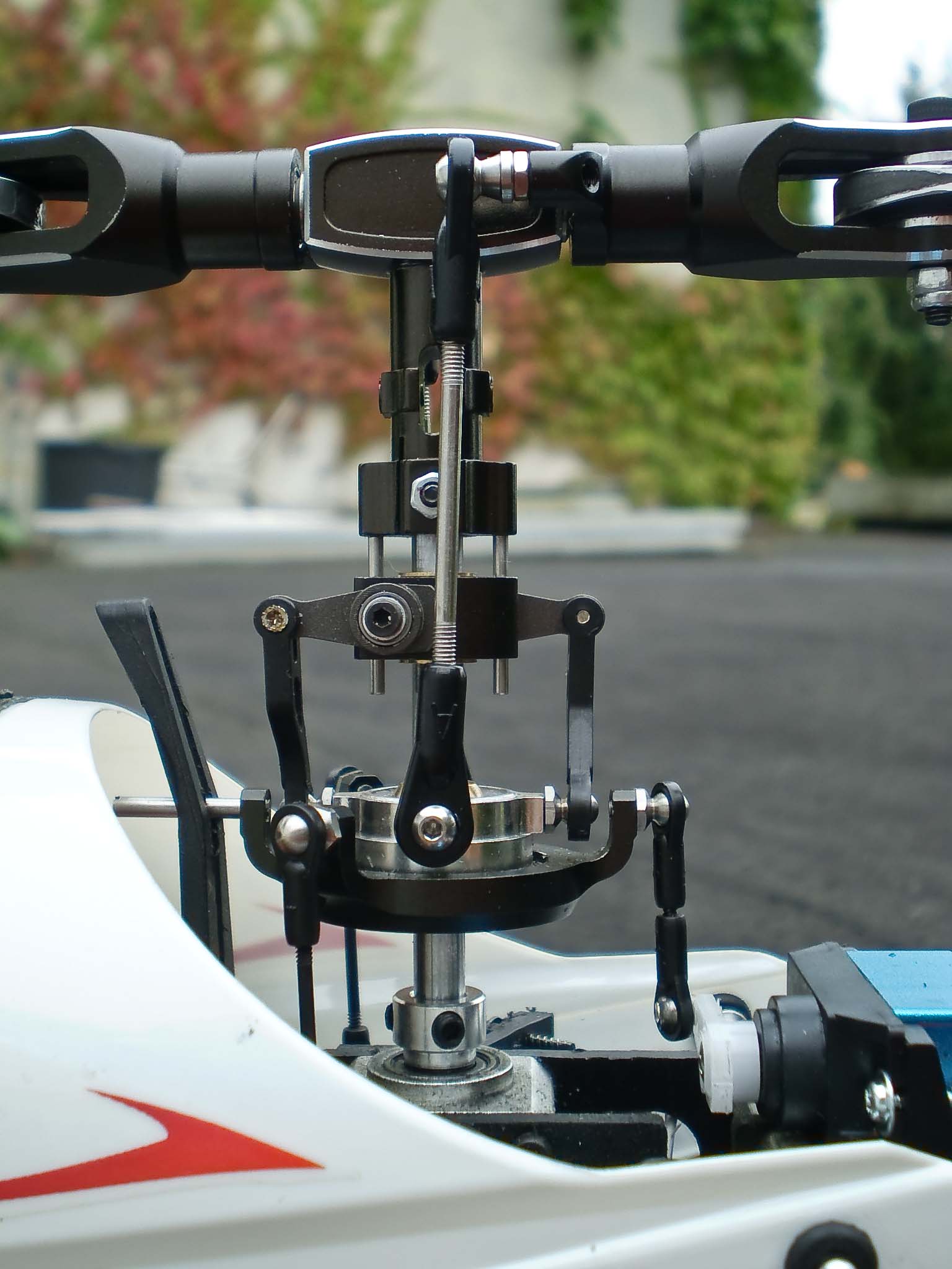

Selbst bei Konstruktionen wie der folgenden schlagen viele beim ersten Blick die Hände überm Kopf zusammen - und das Setup geht wie Hölle und fliegt auch beim Speedflug wie an der Schnur gezogen ( und das trotz eigentlich viel zu kurzer Blatthalterarme )

Gibt halt nen Delta-3 Effekt. Kann man mit leben.Crizz hat geschrieben:und das trotz eigentlich viel zu kurzer Blatthalterarme

Das ist der Unterschied zwischen Theorie und Praxis : Geht nicht gibts erst dann wenns Probiert worden ist.Crizz hat geschrieben:Selbst bei Konstruktionen wie der folgenden schlagen viele beim ersten Blick die Hände überm Kopf zusammen - und das Setup geht wie Hölle und fliegt auch beim Speedflug wie an der Schnur gezogen ( und das trotz eigentlich viel zu kurzer Blatthalterarme )
Siehe dein Kopf oder meine FP PIC RIGID Experimente
grüße Michael

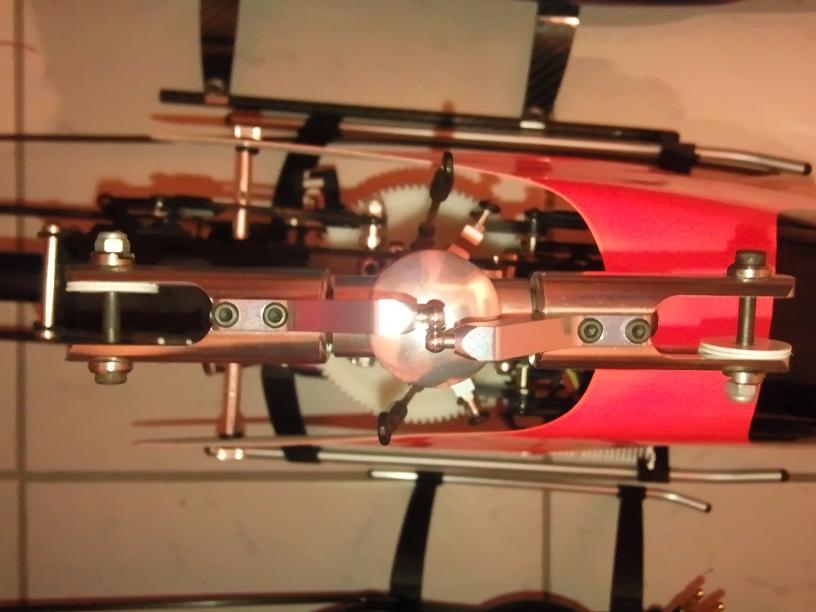

sorry,ich muß mich erst einmal entschuldigen,daß ich mich bis jetzt nicht gemeldet habe.ich mußte leider kurzfristig weg und bin jetzt erst wiedergekommen!
hier mal ein bild.
hier mal ein bild.

wegen dem einen mm Versatz würde ich mir keine allzu großen Sorgen machen, aber wenn es dich beruhigt nimm kürzere Kugeln, damit sollte das auszugleichen sein.
