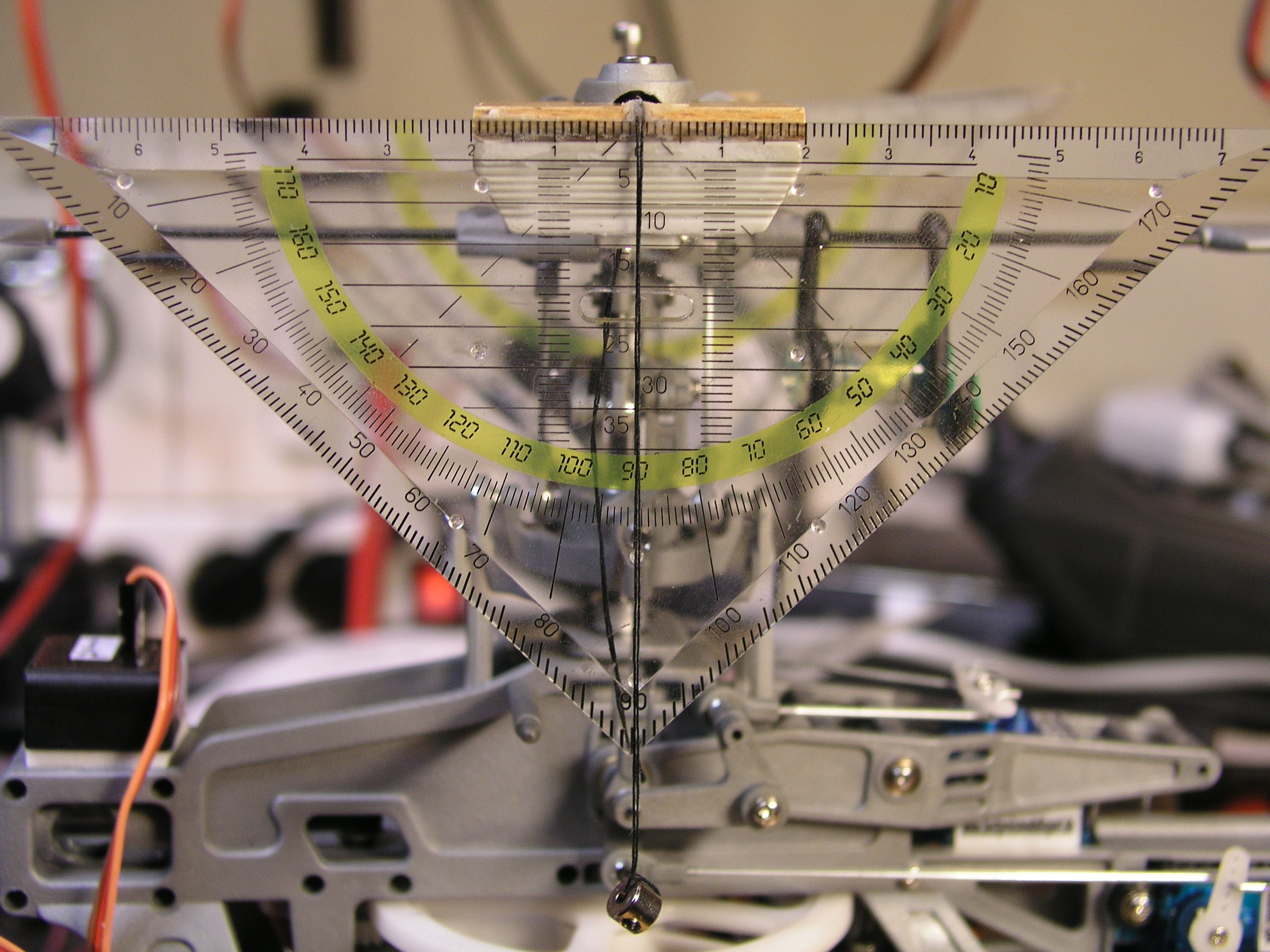

skysurfer
Beiträge: 5422
Beitrag von skysurfer »
hi lucie,
eine pitcheinstelllehre kannste dir auch aus einem geodreieck selber bauen.
was du brauchst:
1 st. geodreieck
1 st. material das in deine blatthalter passt (vielleicht hast du ja noch ein altes holzlineal rumfahren das du dafür verwenden kannst)
1 bindfaden aus der nähkiste (ca. 10-15 cm)
1 gewicht (ein stellring tut es da)
wie baust du die :?:
ganz einfach.
du sägst dir von dem material ca. 2 cm ab.
von der höhe makierst du dir die hälfte sowie die mitte von der länge.
das geodreieck klebst du dann so an das material (höhenseite) dass der null punkt der längenskala des geodreieckes an der markierten längenmitte und der höhenmitte anliegt.
nun brauchst du noch ein loch in dem material, genau an der längsmittenmakierung (also beim nullpunkt des geodreiecks) wo der bindfaden durchkommt. am anderen ende des bindfadens kommt nun das gewicht dran und zwar so, das es am 90° punkt des geodreiecks vorbei pendeln kann.
nun schiebst du das material mit dem geodreieck in deinen blatthalter das die mittenlängsmarkierung mittig zu der bohrung für die befestigung der blätter ist (nach möglichkeit sollte die aussenseite des blatthalters an dem material anliegen). markierst dir die bohrung und bohrst dann in das material die entsprechende bohrung zu deiner schraube.
das ganze dann befestigen und schon kannst du deinen pitch (zwar ohne blätter) einstellen.
zum einstellen solltest aber eine libelle haben, damit die padeln (kopf) im wasser ist.
2005-01-01 19-22-32.JPG (1.07 MiB) 731 mal betrachtet
Grüsse Hans-Peter
