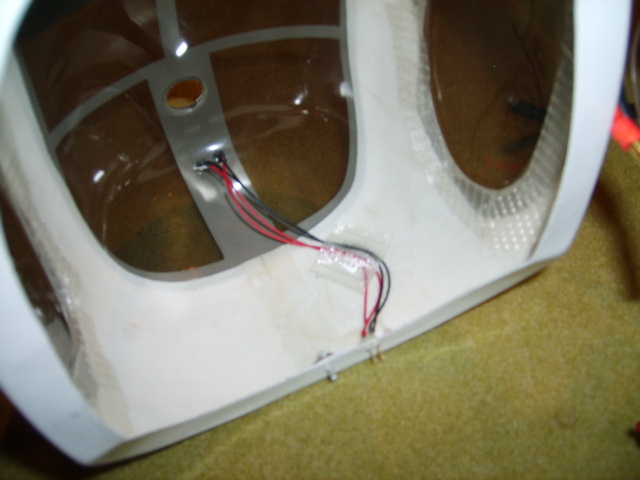

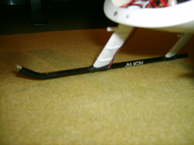

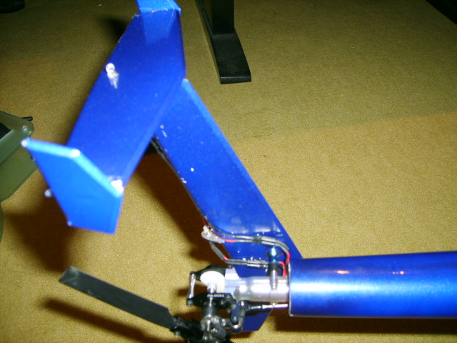

Hallo Klaus,
hier mal drei Bilder von meiner 500 mit T-rex 450 Pro
Verbindung der Landescheinwerfer in Haube zum Rumpf über eingeharzte Steckkontakte, geht einfach und ist praktisch beim Akkuwechsel.
Positionslichter sind in den Kufen untergebracht.
ACL und Pos.licht hinten wieder über Steckkontakte für einfachen Ausbau der Mechanik im Bedarfsfall.

Hallo Klaus.
Die Riemenspannung stellst Du am besten außerhalb des Rumpfes direkt an der Mechanik ein. Dann demontierst Du den Heckrotor und lässt das Heckrohr am Chassis dran. Wenn Du nun die Mechanik in den Rumpf einbaust, kannst Du ohne Veränderung der Riemenspannung einfach den Heckrotor montieren.
