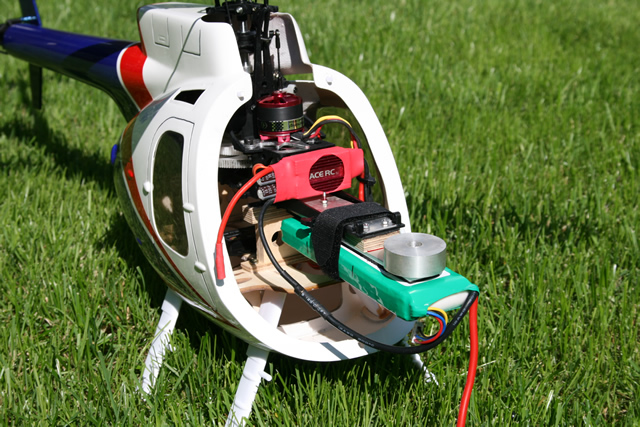

#8 Re: MiniTitan in Hughes Rumpf
In diesem Rumpf ist doch genügend Platz ...
Das Spannen des Riemens musst du natürlich vorher machen
So hat mein MT im Rumpf ausgesehen. Das Aluteil sieht nicht schön aus, aber musste bei dem Akku einfach sein.
Derzeit wird der MT in eine Agusta eingebaut.
Werner
Werner

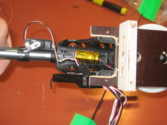

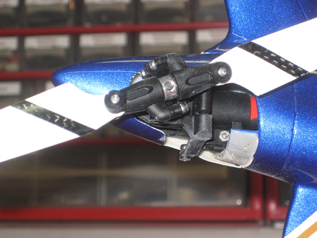

#14 Re: MiniTitan in Hughes Rumpf
Hallo Patrick
das mit der Heckanlenkung ist kein so großes Problem, wenn man weiß wie
Ich habe die Anlenkung so wie hier beschrieben gemacht:
http://www.joerg-ehrhardt.de/MThughes/mthughes.html
Allerdings habe ich als Anlenkung nicht den 1mm Draht genommen sondern ein 2mm CfK-Rohr - ist leichter und vor allem stabiler!
Der hintere Teil sieht nach dem Fräsen zwar nicht mehr so schön aus, aber es funktioniert astrein. Ich habe dies auch nach dem Rückbau zum Trainer so gelassen.
Da ich mit der Hughes bzw. mit der Agusta keinen Kunstflug mache, habe ich den Pitchkompensatorhebel abgefräst. Somit musste ich den Rumpf nicht so weit auffräsen.
Anbei noch zwie Fotos. Der MT wird derzeit in eine Agusta verbaut - und da geht es mächtig eng zu!!!
lg Werner
lg Werner
- Umbau - MT Heckanlenkung
- IMG_6876_resize.JPG (112.67 KiB) 784 mal betrachtet
- Umbau - MT Heckservo
- IMG_6865_resize.JPG (106.81 KiB) 784 mal betrachtet
