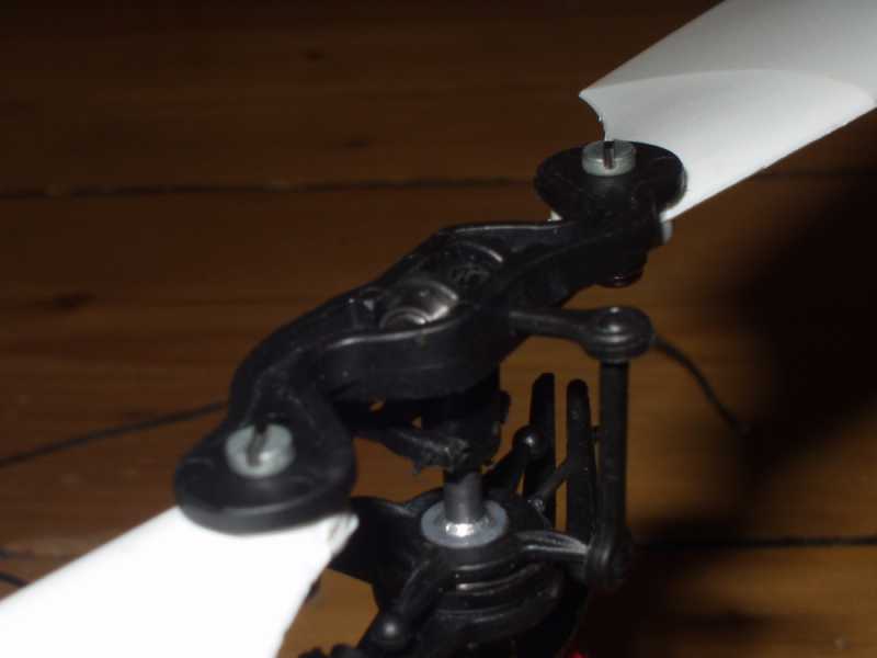

ich hab heute meinen piccolo testweise auf flybarless umgebaut. es war ganz einfach. ich habe nur eine der steuerstangen von der ts zum rotor an der kugel abgeschnitten und dann durch die paddelstangenbohrung geschoben.
die andere steuerstange hab ich auf eine kgel der ts geklipst, die normalerweise für den mitnehmer ist.
jetzt noch die kugel der ts auf der rotorwelle gegen verschieben sichern, aber erst wenn der rotorkopf oben in der waage ist. am besten geht das ohne die servos. die ts sitzt dann etwas höher, also auch die servostangen verlängern oder eben mit der servomitte spielen.
da nun wie erwartet die reaktion auf steuerbefehle extrem hoch sein wird, dualrate ordentlich runterschrauben, mindestens unter 50%, damits nicht allzuheftig wird bei kleinen knüppelbewegungen.
fertig.

ja floyd du hast alles richtig verstanden und auch das problem mit dem mitnehmer erkannt, meiner ist halt nur auf einer seite da war das kein problem.
wen man den doppelten hat, könnte man bestimmt auch den stift für eine der kugelpfannen rausnehmen und hat dann einen einfachen den man dann wieder auf doppelt umbauen kann.
fotos, von meinem schrecklichen piccolo kommen
- simpel oder?
- kopf1.jpg (28.99 KiB) 537 mal betrachtet

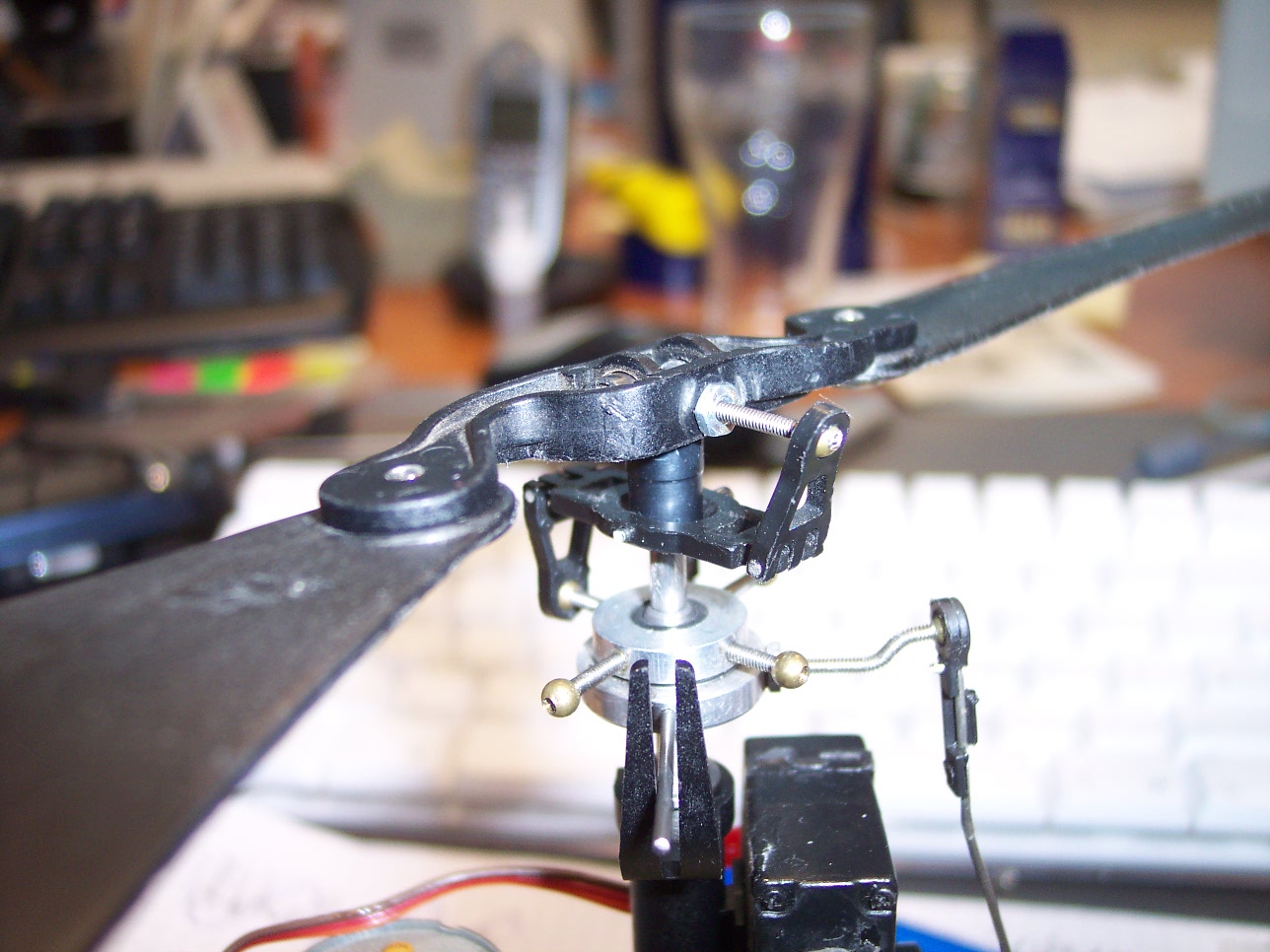

aber so gehts auch mit dem DTSM
- 000_0003.JPG (231.37 KiB) 531 mal betrachtet
