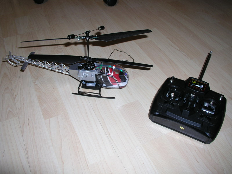

Nachdem ich nun meinen Piccolo Clone mechanisch kaputt gemacht habe , dachte ich mir was kaufst du dir nun zum üben .
Piccolo wollte ich nicht mehr , aber so einen kleinen Heli mit Doppelrotor ohe Heckmotor .
Ich bin schon den XRB probegeflogen . Ich habe mir nun den Walkera Lemurion 5 gekauft . 99€ + Versand. So gut wie keinen Unterschied zum XRB !
Ausgepackt , getrimmt und ab in die Luft . Er steuert sich "fast" besser wie ein Piccolo .
Gut , gerade im Bodenbereich ist er sehr anfällig wegen dem Bodeneffekt , wenn mans weiss geht das schon , ist er aber mal in der Luft kann man gerne auch mal die Finger von den Knüppeln nehmen .

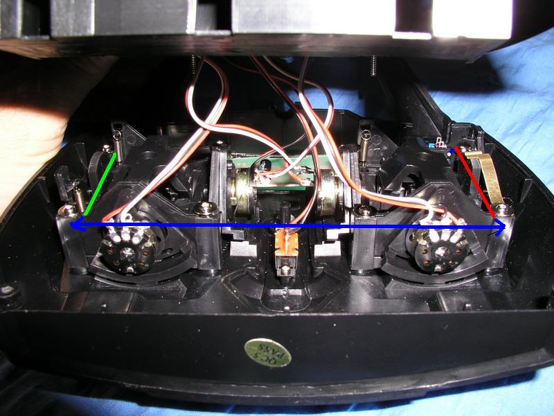

Nach dem auspacken stellte ich fest das die Anleitung in Englisch ist , jedoch die Umstellung von Mode 1 zu 2 nicht beschrieben ist .
Ich kenne es so das man nur die Feder aushängen braucht, das ist in dem Fall aber nicht so. Es müssen die beiden Seitenplatten in der Fernsteuerung getauscht werden ( Im Bild zu sehen , wechsel Rot mit Grün .. Feder auch umtauschen ! ) Danach ist die Fernsteuerung im Mode 2

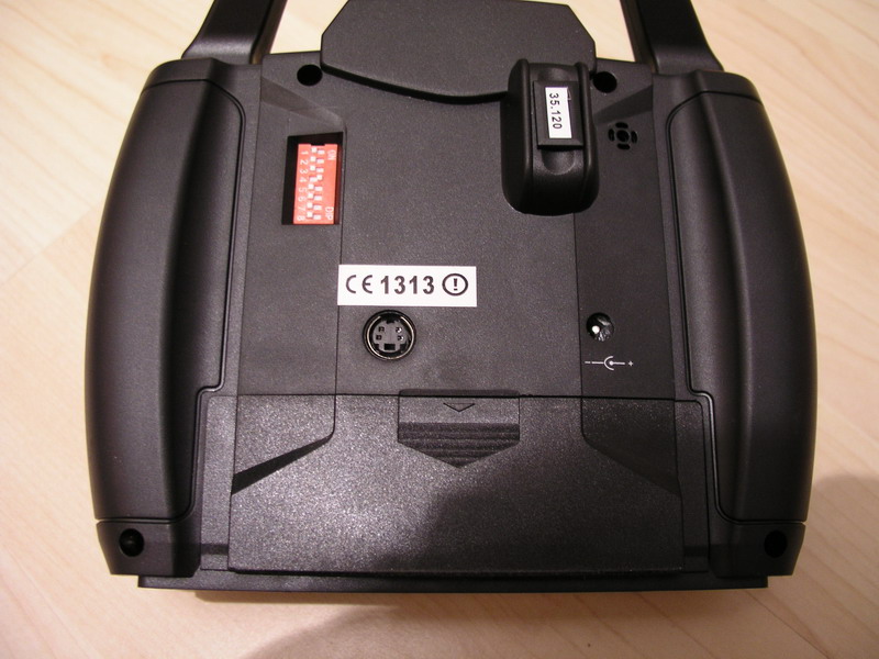

Was mich interessieren würde , wozu sind die Dip Schalter ????

vermutlich zum Reversen der Servos bzw. Steuerfunktionen.

Ich hab mal ne Anleitung für den Pic-Clone Dragonfly in deutsch eingestellt, da ist auf Seite 11 eine Beschreibung der DIP-Schalter. Evtl. stimmt das ja mit deinen DIP-Schaltern überein.

Ich habe die kompletten Potis getauscht, und dann an der Platine die Stecker...
Nie probiert, aber ich denke Servoreverse?

Die Dips sind garantiert zum inverten.

Hallo, dazu kann ich Neuling sagen, die Schalter sind nicht belegt, d.h., ohne Funktion. Habe ich von rc-expert. Habe auch so einen Lemurion 5 gekauft. Mußte ihn postwendend zurückschicken, weil er nicht funktionierte. Der Emfänger blinkte dauernd rot, heißt, er konnte den Sender nicht finden, also nicht steuerbar.Bin gespannt, auf den nächsten L 5.Grüße Hans
