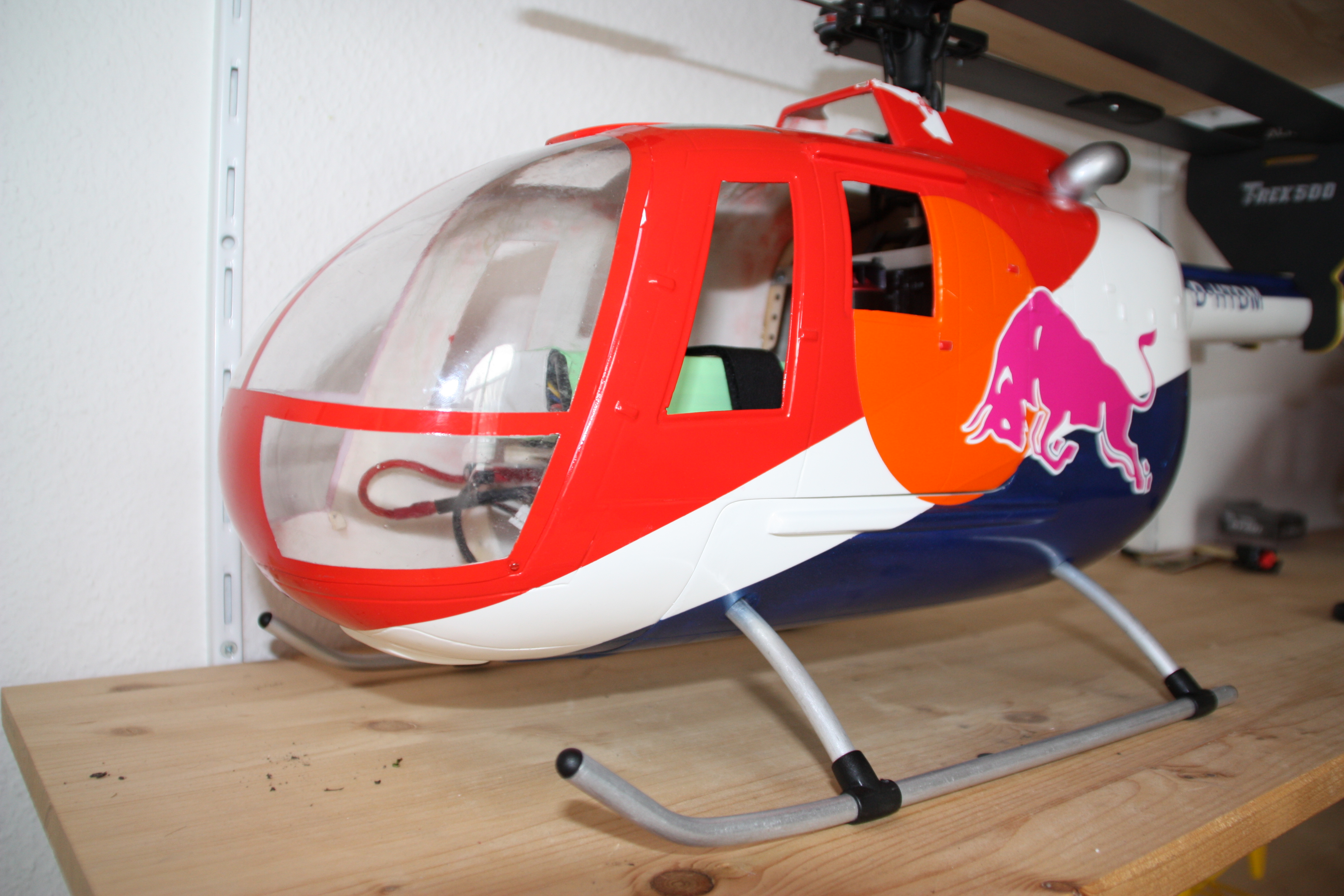

Da die Fronthaube meiner Bo trotz dem Einsatz von 4 großen Neodymmagneten ständig Gefahr läuft abgezogen zu werden, suche ich eine mechanische Haubenverriegelung.
Im Idealfall sollte diese von außen zu öffnen/schließen sein und ohne Werkzeug auskommen.
Im Bodenbereich habe ich jede Menge Platz aber ich kenn keine richtig gute Haubenverriegelung dafür. Habt ihr evtl. ein paar Ideen?

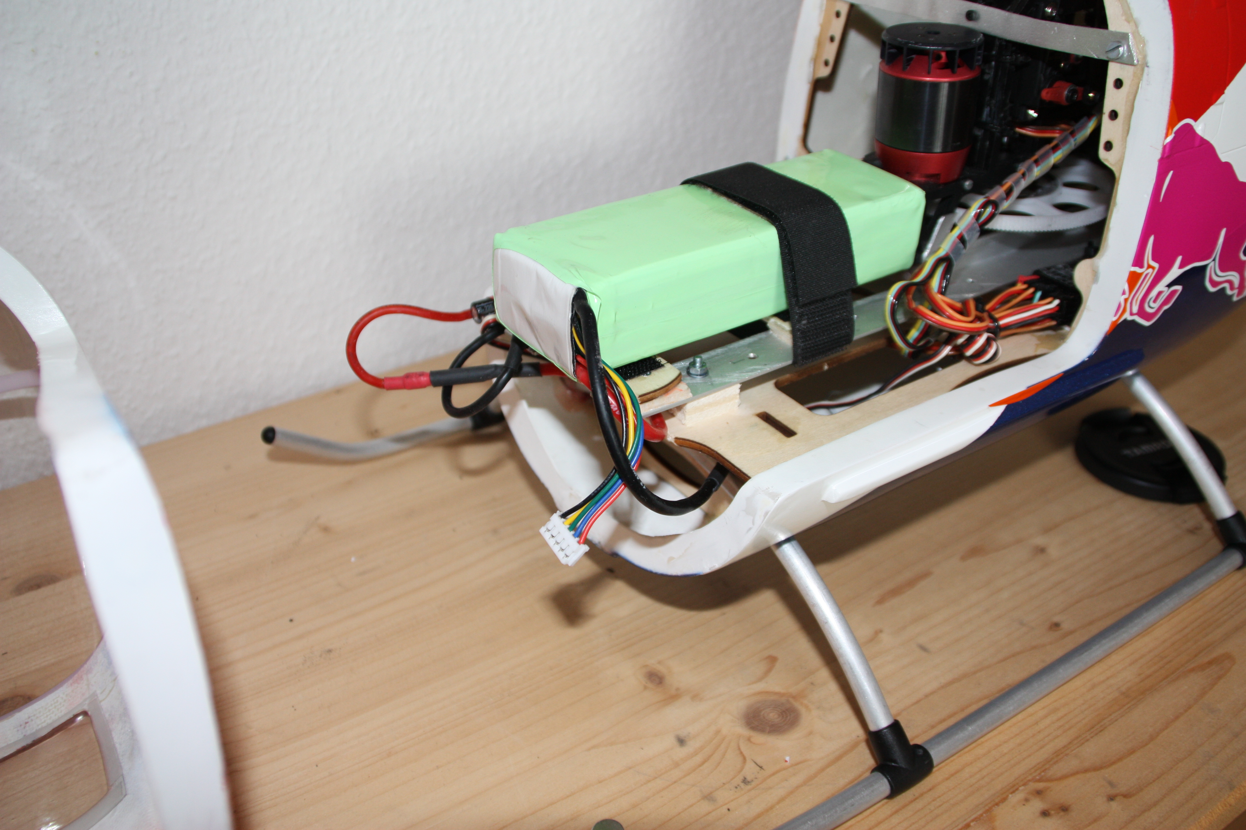

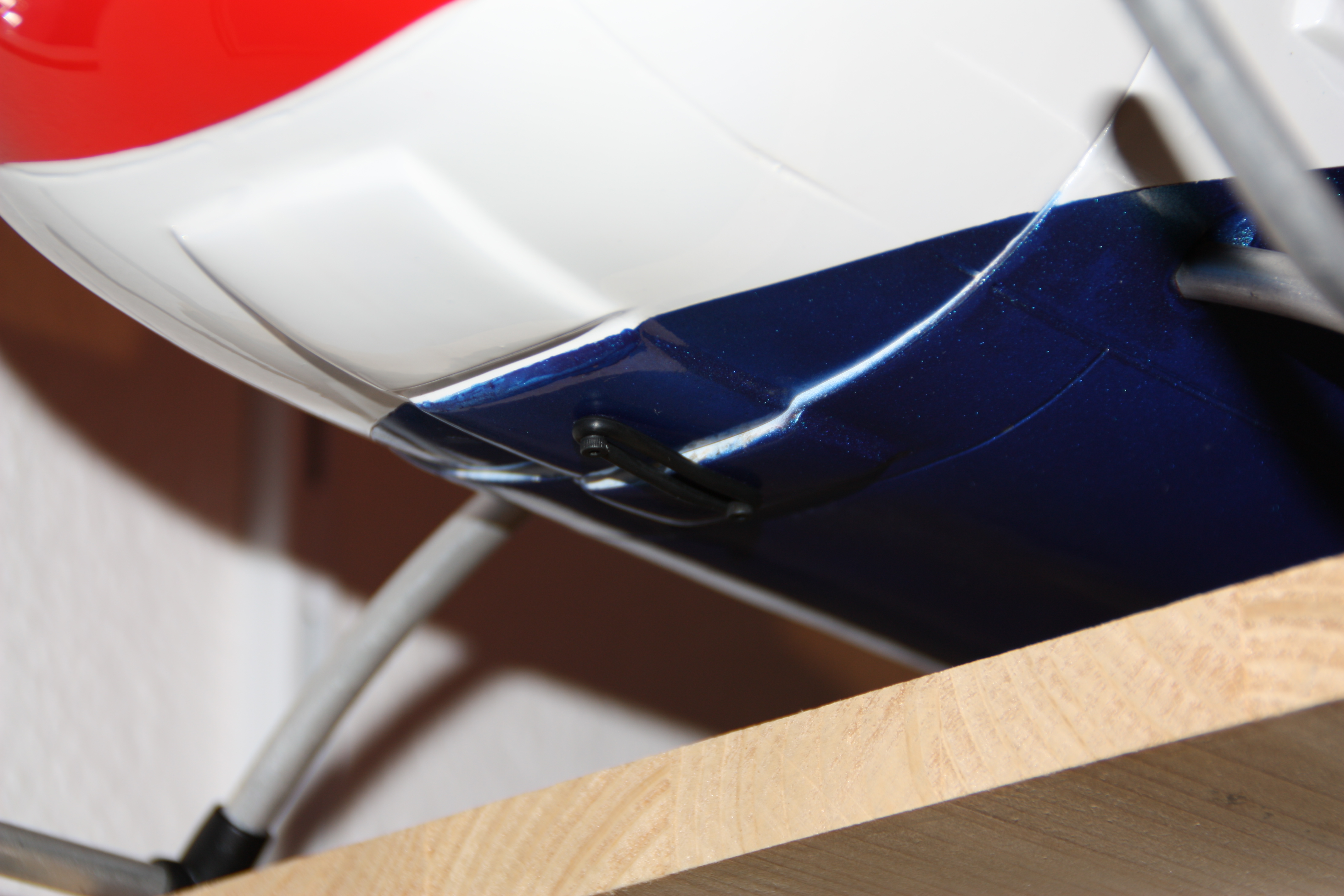

mit dem Problem schlage ich mich bei allen meinen Rümpfen herum.Schau mal hier, meine aktuelle Lösung. http://www.rc-heli.de/board/showpost.ph ... ostcount=6 Es ist keine Verriegelung im eigentlichen Sinne, aber sie hält zuverlässig. Das sollte sich etwas kleine in der Rumpspitze der Bo unterbringen lassen. Eine weitere Möglichkeit ist, einen oder zwei der Führungsstifte gegen einen 2 mm Goldstecker zu tauschen. Hülse ebenfalls austauschen, dann hast Du eine gute Klemung.
Gruß Klaus
Gruß Klaus

Leider kann die Fotos nicht sehen, wenn man dort nich angemeldet ist.Klaus13 hat geschrieben:meine aktuelle Lösung. http://www.rc-heli.de/board/showpost.ph ... ostcount=6

@chris.jan: Da gäbe es das Problem, dass die untere Auflage dann an der Vorderkante geschlitzt werden müßte, damit das C-Profil da durch geschoben werden kann. Damit gäbe man viel Stabilität auf.chris.jan hat geschrieben:Ich hätte da vielleicht ne Idee. Da du ja praktischerweise diese beiden waagerechten links und rechts hast, das wäre doch die ideale Position für eine Führungsschiene oder sowas. zBsp ein Alu-C-Profil. Dann kannst Du die Haube von vorne hereinschieben.

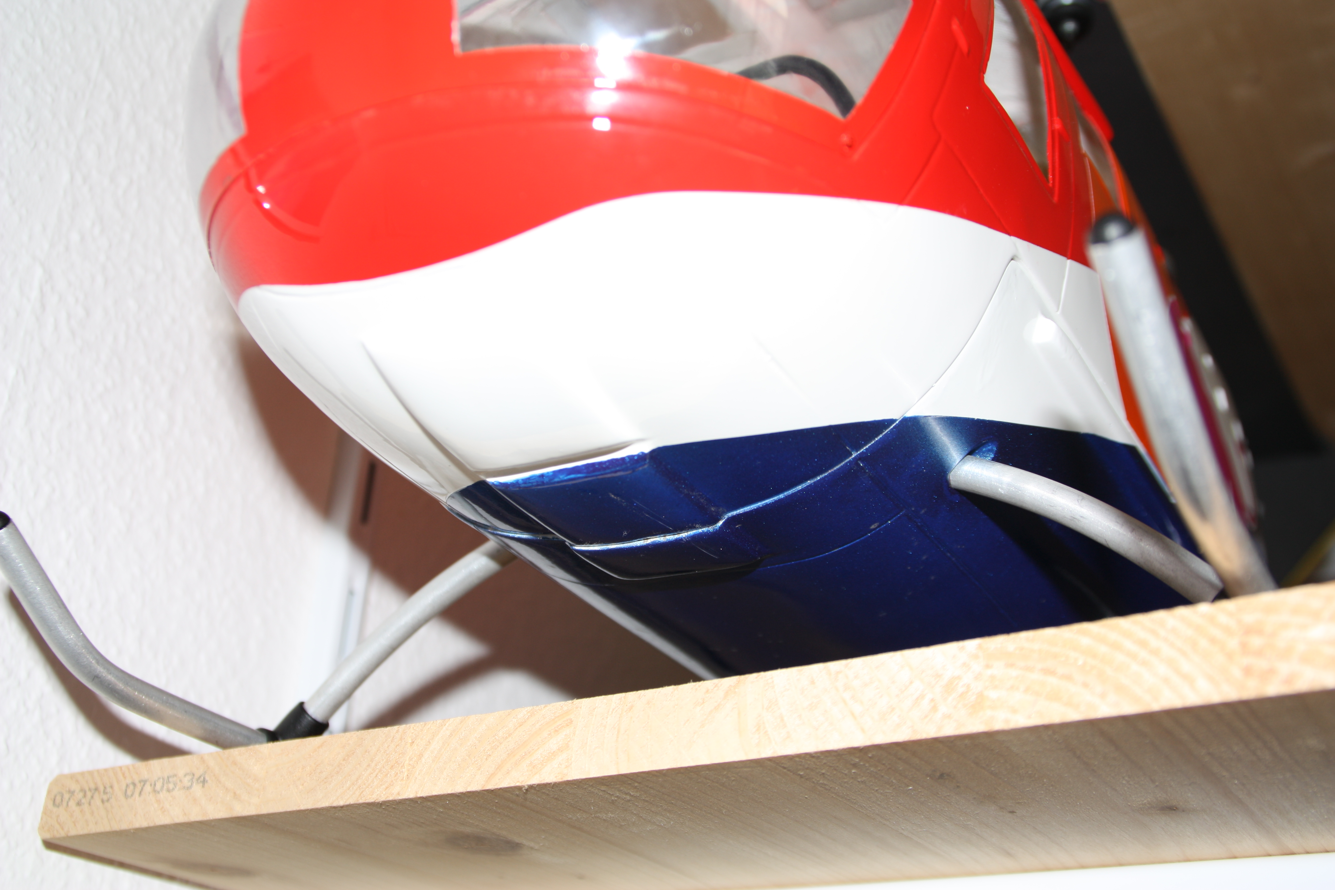

@eagleclaw: Hier die Bilder.
Gruß Klaus

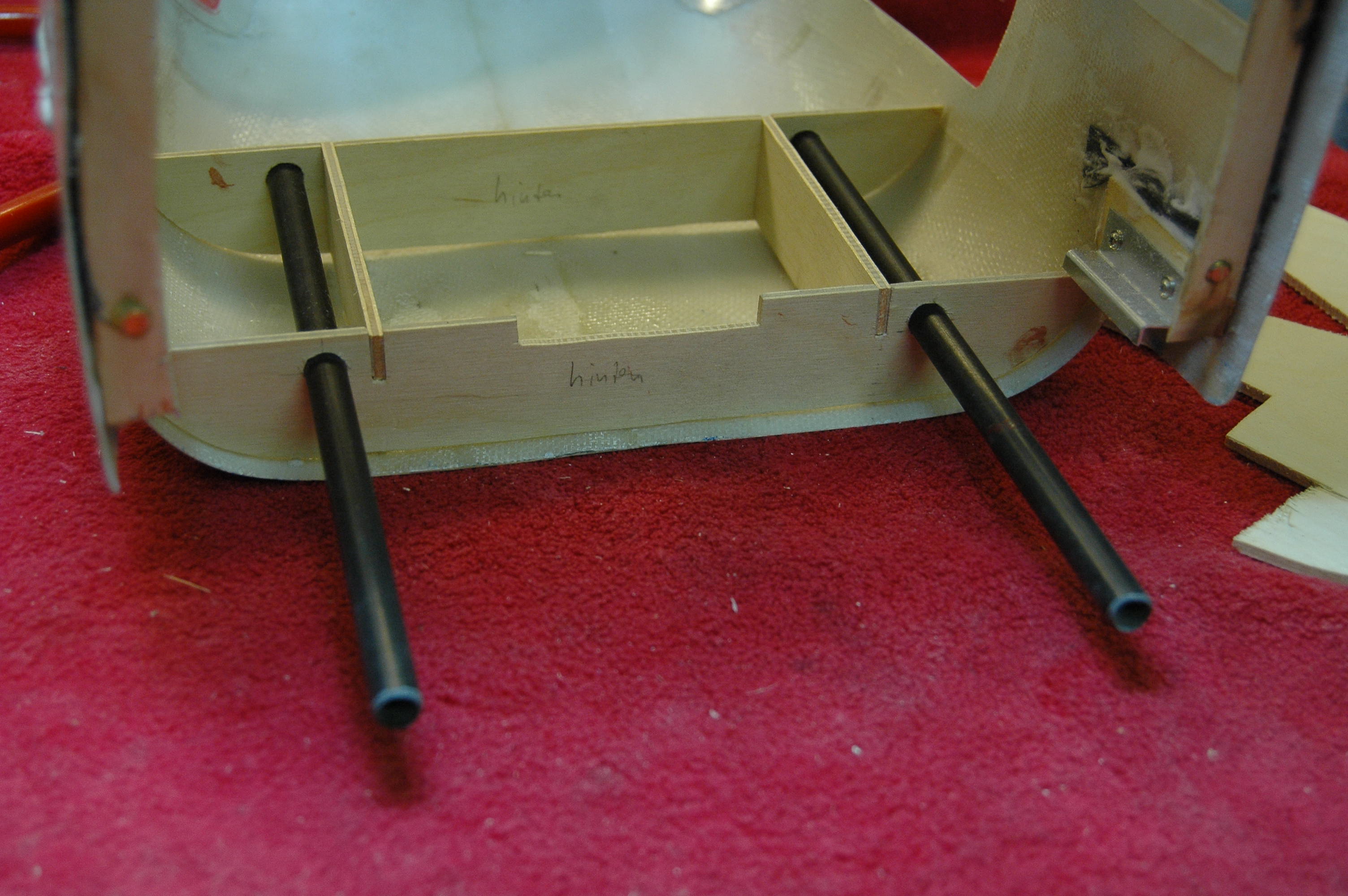

seitlich/unten/oben CFK-Stäbe und passenden Spritschlauch - als Beispiel ein Bild von meinem Piccolo:
- haube-1.JPG (53.52 KiB) 1782 mal betrachtet
MfG Andreas

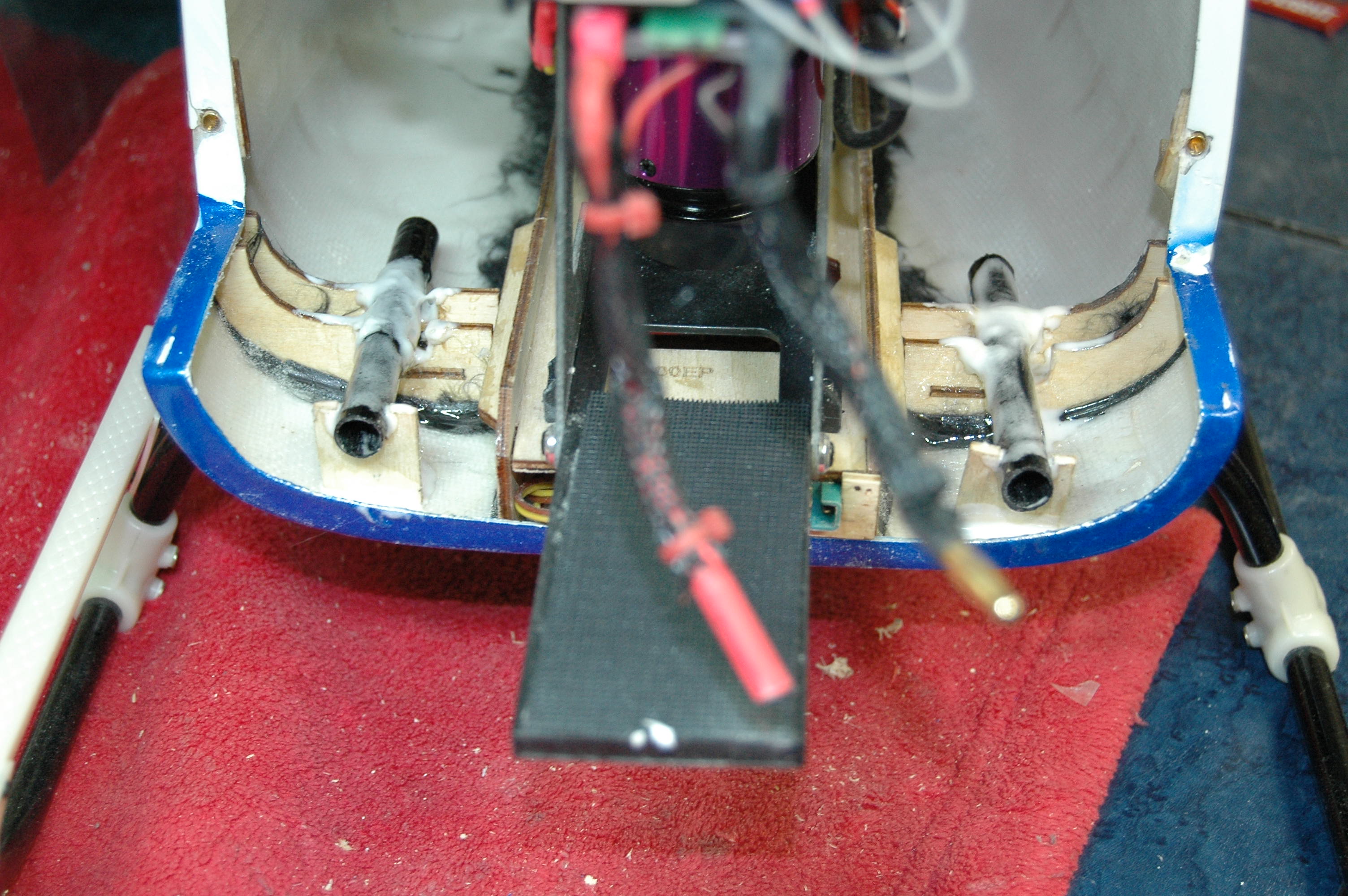

Ich hab mich jetzt für ne sehr einfache Lösung entschieden. Einfach von unten zwei Schraubenköpfe (im Innenern verharzt) und darum einen O-Ring. Das sperrt mir zuverlässig die Richtung, in der die Haube abgezogen wird. Ist zwar nicht so Scale aber das ist der Heli eh nicht.
- Bild 003.jpg (2.39 MiB) 1716 mal betrachtet
