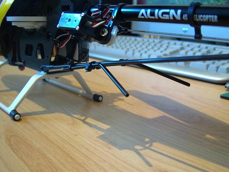

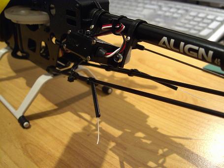

Bin nun auch Besitzer eine T-Rex 450 Pro in der Super Combo Ausführung.
Als Empfänger habe ich den Futaba R6008HS 2,4 Ghz, da ich keine Bauanleitung habe, weis ich nicht so recht wie ich die beiden Antennen am besten verlegen sollte.
Habe den Empfänger seitlich am Chassis montiert.
Für eure Hilfe wäre ich dankbar, wenn es geht mit Bildern, wie ihr es so gemacht habt.
Mal ein Bild meiner Verlegung:
Danke und Gruß

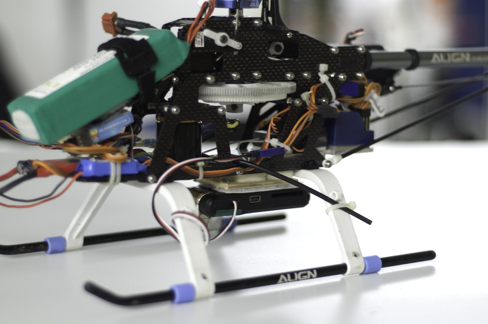

hab leider weder den pro noch den 6008er sondern nur
den 450er S mit nem 617er aber vielleicht hilfts trotzdem... ich hab ein kunststoffröhrchen auf chassibreite jeweils um 45° abgewinkelt das es 90° bildet, also mitte gerade und links und rechts jeweils 45° abgewinkelt
das röhrchen hab ich mit 2 kleinen löchern im chassibereich versehen (mit ner heißen büroklammer geschmolzen -> keine scharfen kannten) und dann die anntenne einfach reingesteckt
so liegt die komplette antenne im röhrchen u. kann nicht geknickt werden, zudem sind sie im OPTIMALEN WINKEL VON 90° angeordnet.
(btw. das landegestellt ist vom 500er rex... feine sache im winter und wenn das gras mal nicht die englischen 10mm hat ;) (zur montage war ein zusätzliches loch im kufenbügel notwendig))

um ja... bei deinem vorschlag seh ich da ein kleines "oh! ooooh!" gerade der empfindliche teil der antenne ist der übergang von ungeschirmt zu geschirmt
3 möglichkeiten:
a) längere röhrchen (kunststoff)
b) silikonschlauch drüber als verlängerung (spritschlauch)
c) antennen etwas zurückziehen
ansonsten passt das schon :)
gruß Chris

Wichtigste Regel bei 2,4 GHz, nicht zu viele Gedanken machen^^ Röhrchen funktionieren eigentlich immer gut, gerade da die Antennen dann nicht so leicht umknicken können. Sie sollten einigermaßen im 90°-Winkel liegen, das bisschen Carbon macht da nicht sonderlich viel. Ich hab sogar mal von einem Test gelesen nach dem die Antennen verdreht worden sind und man aus einem Auto gesendet hat, hat wohl trotzdem noch funktioniert.

ich dachte, das die blanken Enden der Antenne frei liegen müßten.
Habe jetzt längere Kunststoff Röhrchen genommen.
Dann wird das so wohl in Ordnung sein, oder :roll: :roll:

Ja habe ich auch so bei meinem 600er gemacht, nur vorne unter der dicken GFK-Haube noch. Alles kein Problem. Ich bin mal gespannt wie das mit AFHSS wird...
