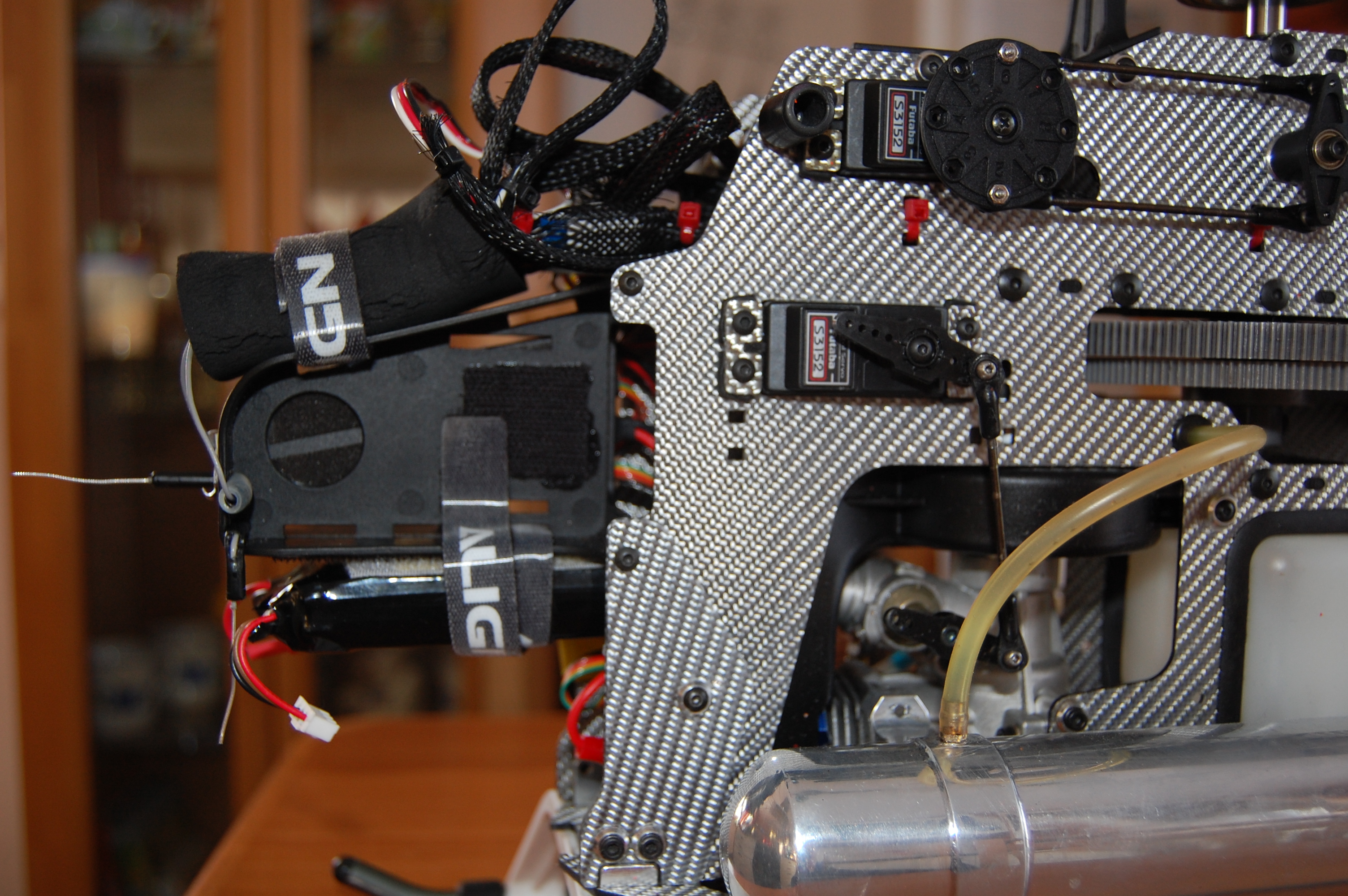

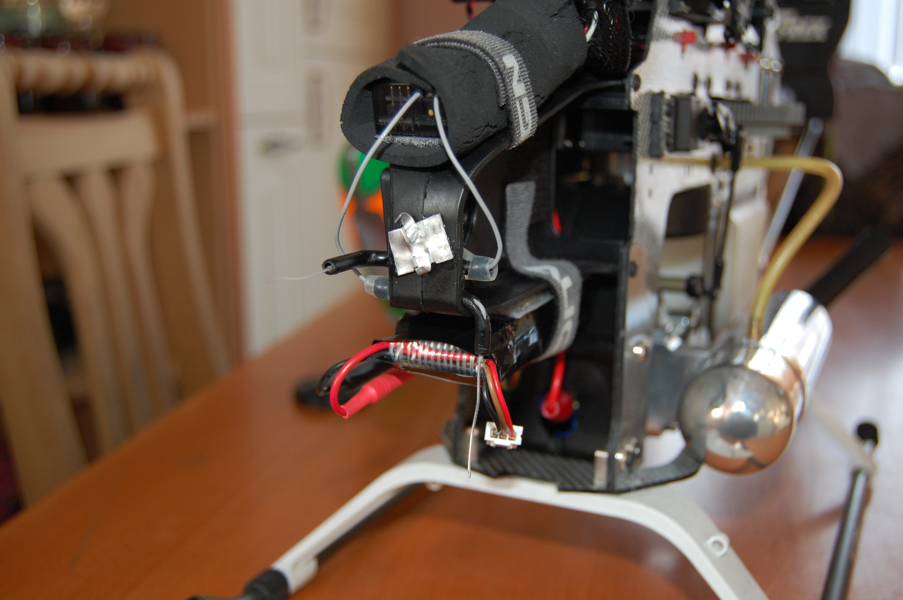

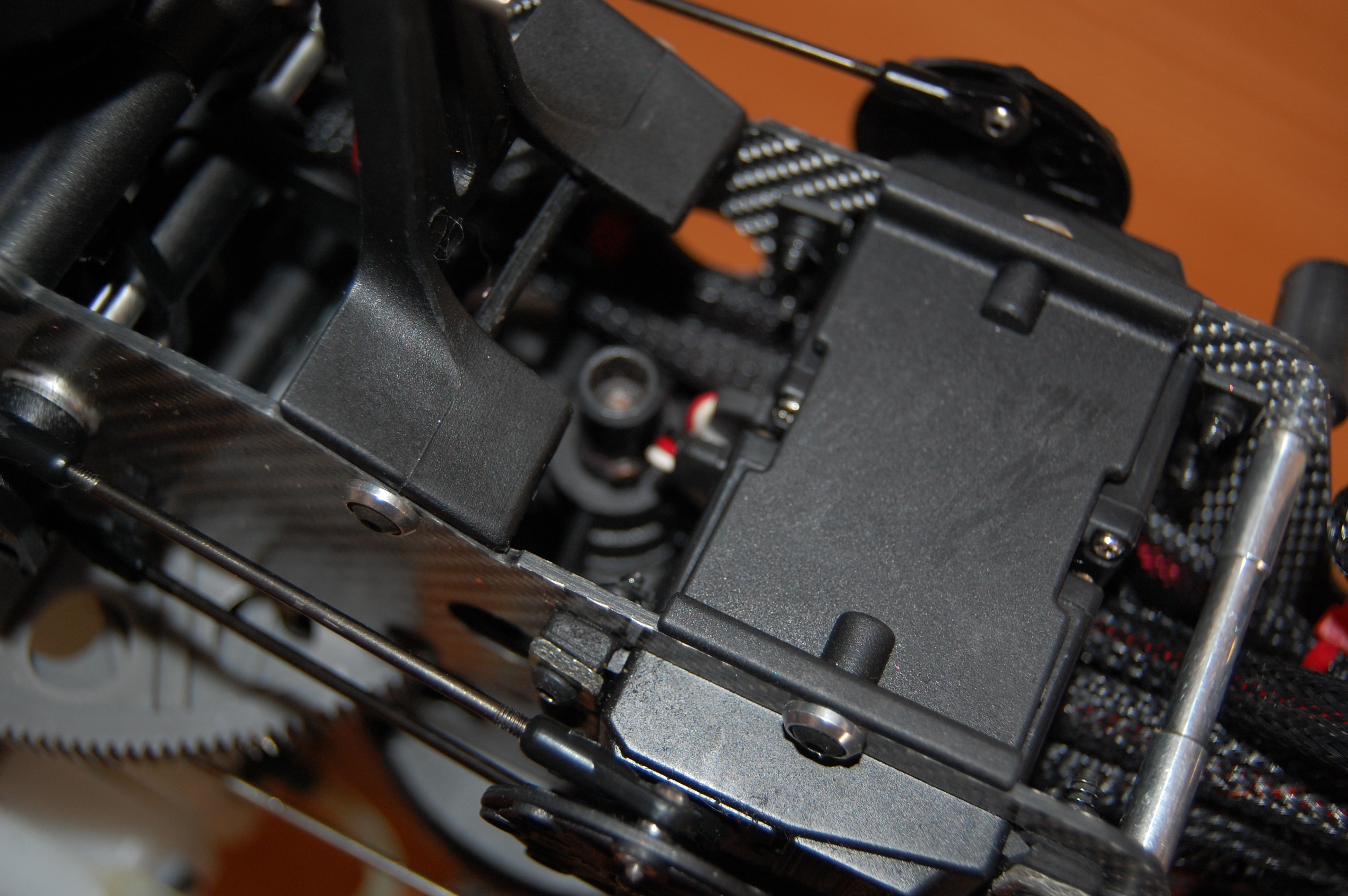

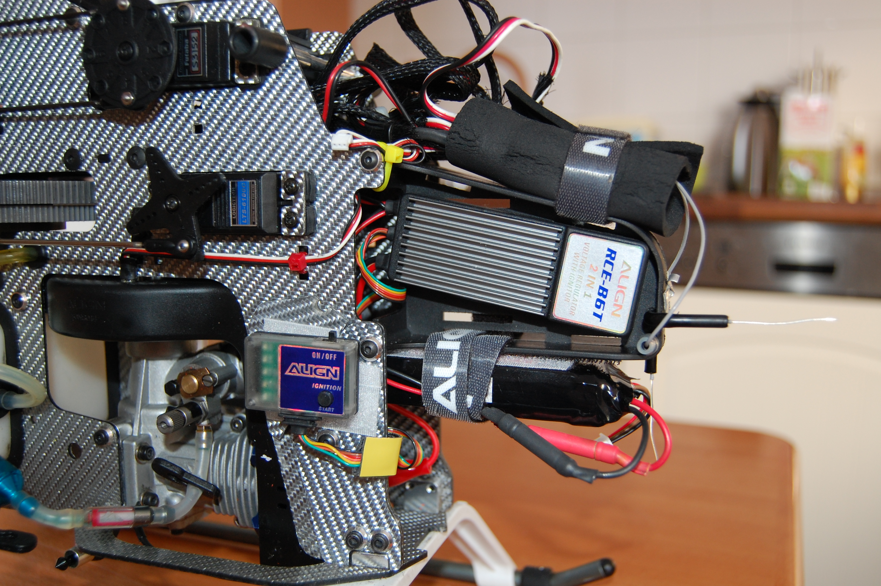

Hallo liebe heli gemeinde h ich habe volgendes problem sobald der motor läuftsetzt der emfänger komplett aus so das ich keine steuerbefehle mehr geben kann ist der motor aus funktioniert wieder alles
als anhang mal ein par fotos ,die kabel sind im flug natürlich nicht so löse :cry:
Mfg Norbert

Hallo also am emfänger lags nicht sondern am ds 520 als gasservo habe wieder das 3152 eingebaut und die störungen sind weg :mrgreen:
meine frage verträgt sich das ds520 nicht direckt mit dem emfänger oder ist das servo defekt?
Mfg Norbert

also wenn ich jetzt richtig verstehe wen ich das ds520 servo als gasservo benutze das servo soviel strom zieht das das bec zusammenbricht und ich bidingt daduch dan die störung ensteht weil der emfänger nicht mehr den nötigen strom bekommt
calli
Beiträge: 6970
#13 Re: Problem mit meinem 600n
Beitrag von calli »
So meine ich das. Also mal ne Andere Stromquelle nutzen.

Ich tippe auch auf nen Wackelkontakt, der R6008 ist eigentlich weder gegen vibrationen oder Knackimpulse empfindlich.
Der Align Regulator steckt auch einiges an Strom weg.
face
Beiträge: 3938
Wohnort: Aachen
#15 Re: Problem mit meinem 600n
Beitrag von face »
Naja aber längst nicht so viel wie andere. Der B6T schafft 6A, mein Helitron VS-5 schafft 15A. Vielleicht da auch mal was anderes ausprobieren... Ansonsten mit S3152 fliegen, wäre mir aber zu unsicher; mal abgesehen davon brauchst du mit Drehzahlregler ja auch ein schnelles Servo. Im Flug treten ja noch höhere Belastungen auf... Komisch...
