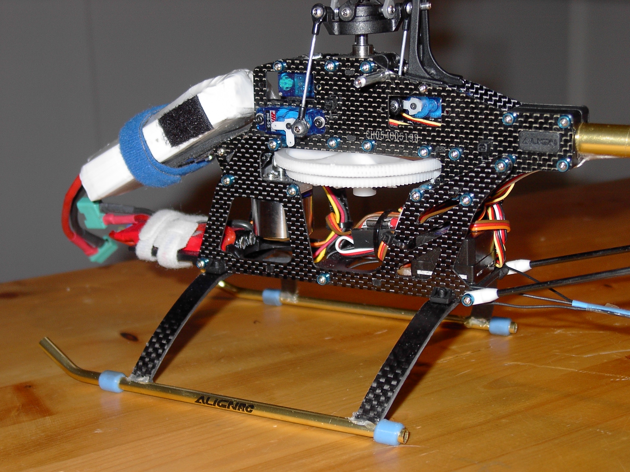

Wieso soll er da oben hinten nicht halten?
Ich hab ihn zusätzlich zum Klebeband noch mit einem Kabelbinder gesichert.
Auch 3D-Daniel hat ihn da hinten drauf, ich weiss nicht, ob Du sein Rex-3D-Video kennst, aber das beweist wohl, dass es so funktioniert ohne dass er abfliegt.
grüsse, Gernot.
grüsse, Gernot.

Den Kreisel kannst Du getrost hinten auf die Plattform packen, der hält selbst ohne Kabelbinder und mit Originalpad. Auch bei 3D.
Alternativ kannst Du ihn unter die Hauptrotorwelle packen, falls da genug Platz ist.

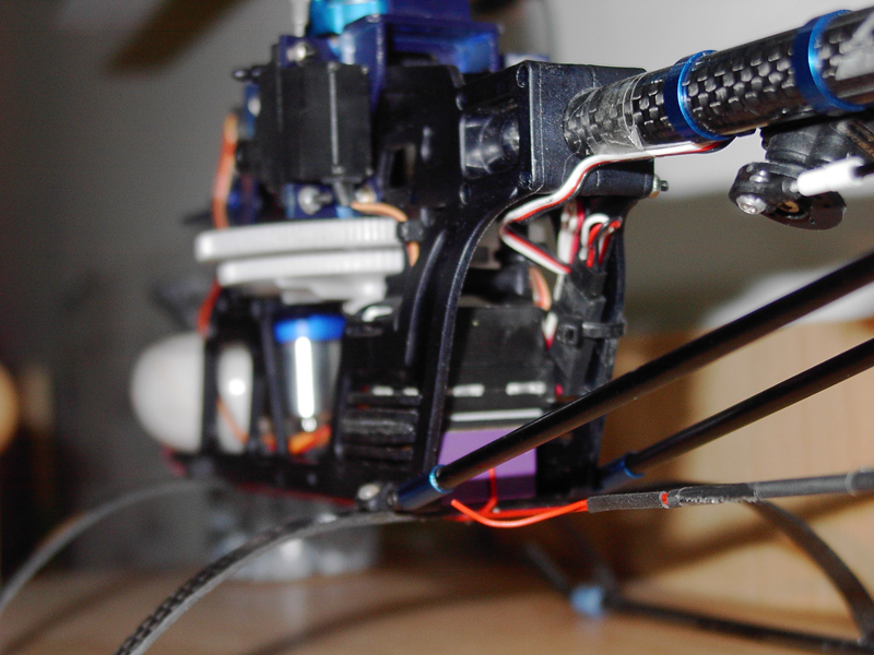

Alternativ gehts auch hier. Ist wie ich finde eine elegantere Lösung wie den Würfel einfach nur hinten drauf zu pappen. Doppelklebeband oder Powerstripes reichen allemal.
- gyro 003.jpg (418.15 KiB) 484 mal betrachtet
Genau so hatte ich es ja vor. Aber Align hat scheinbar das Chassis verändert. Ich habe da oben noch Verstrebungen drinne, so dass ich von der Höhe absolut nicht hinkomme.
Ich schätze, dass das bei dir noch mehr oder weniger das X-Chassis in schwarz ist.
Mittlerweile haben sie ein neues, bei dem sie etwas Gewicht sparen wollten.
