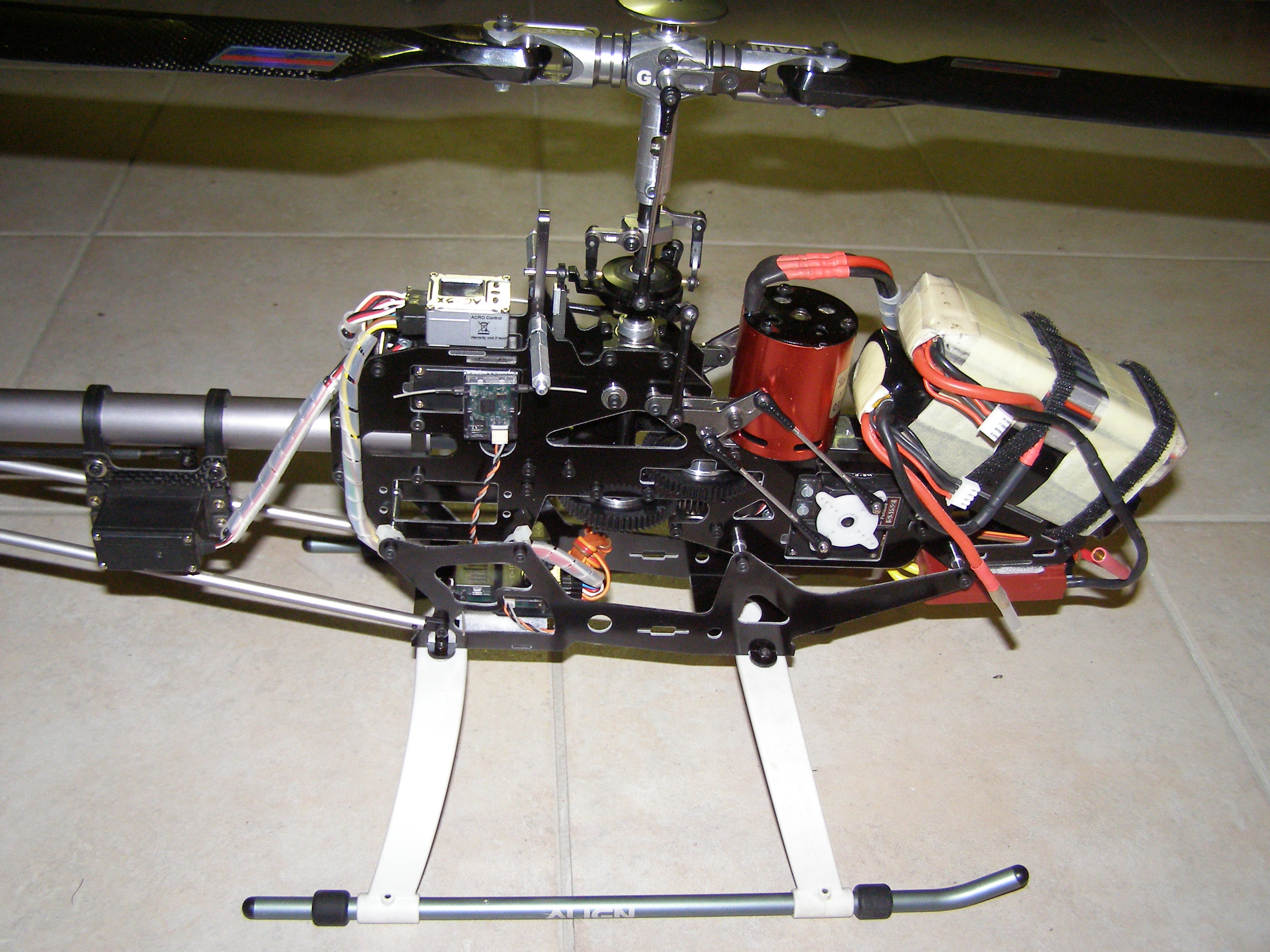

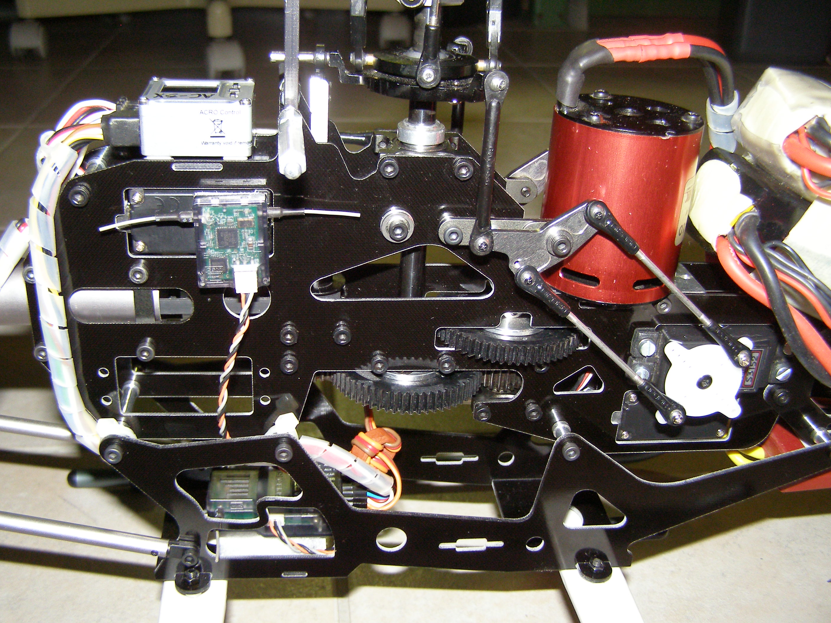

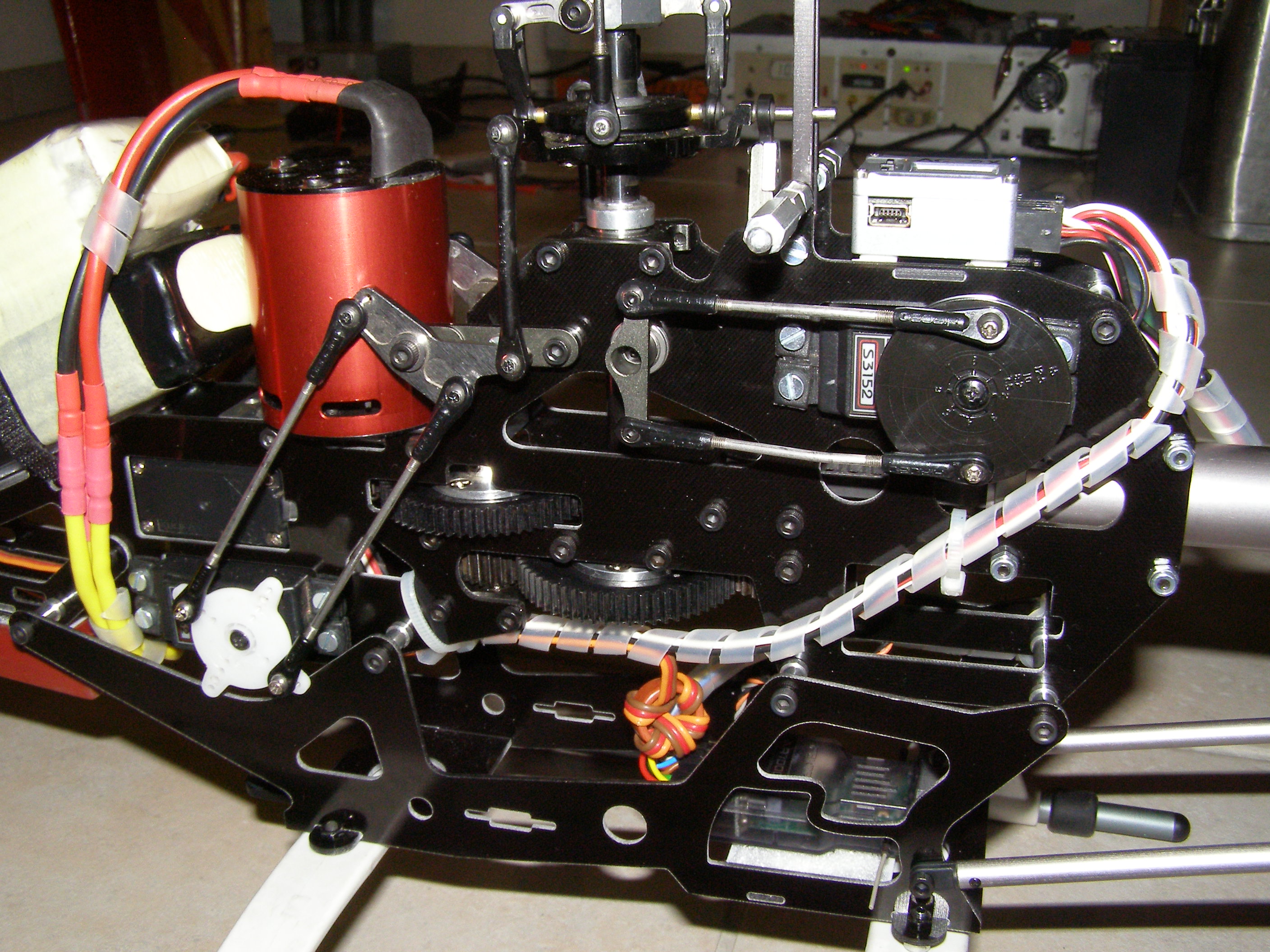

Zu Weihnachten hat mir meine liebe Frau ein neues Chassis geschenkt:
HURRICANE 550 CNC 7075 fiber frame
Zum Geburtstag hab ich mal zusammenlegen lassen und ein AC-3X bekommen. :mrgreen:
Die Alt-Konfiguration war Plastikchassis mit GU-365, die bin ich voriges Jahr 160 Flüge geflogen, davor als Paddelversion 100 Flüge.
Unten kommen die Bilder, davor noch ein etwas Bau- und Erstflugbeschreibung:
Also einmal den Heli komplett zerlegt und neu aufgebaut.
Das neue Chassis ist aus Glasfaser (kein CFK), schön stabil vor allem gegenüber dem alten Plastikrahmen, die Aluteile sind schön gefertigt.

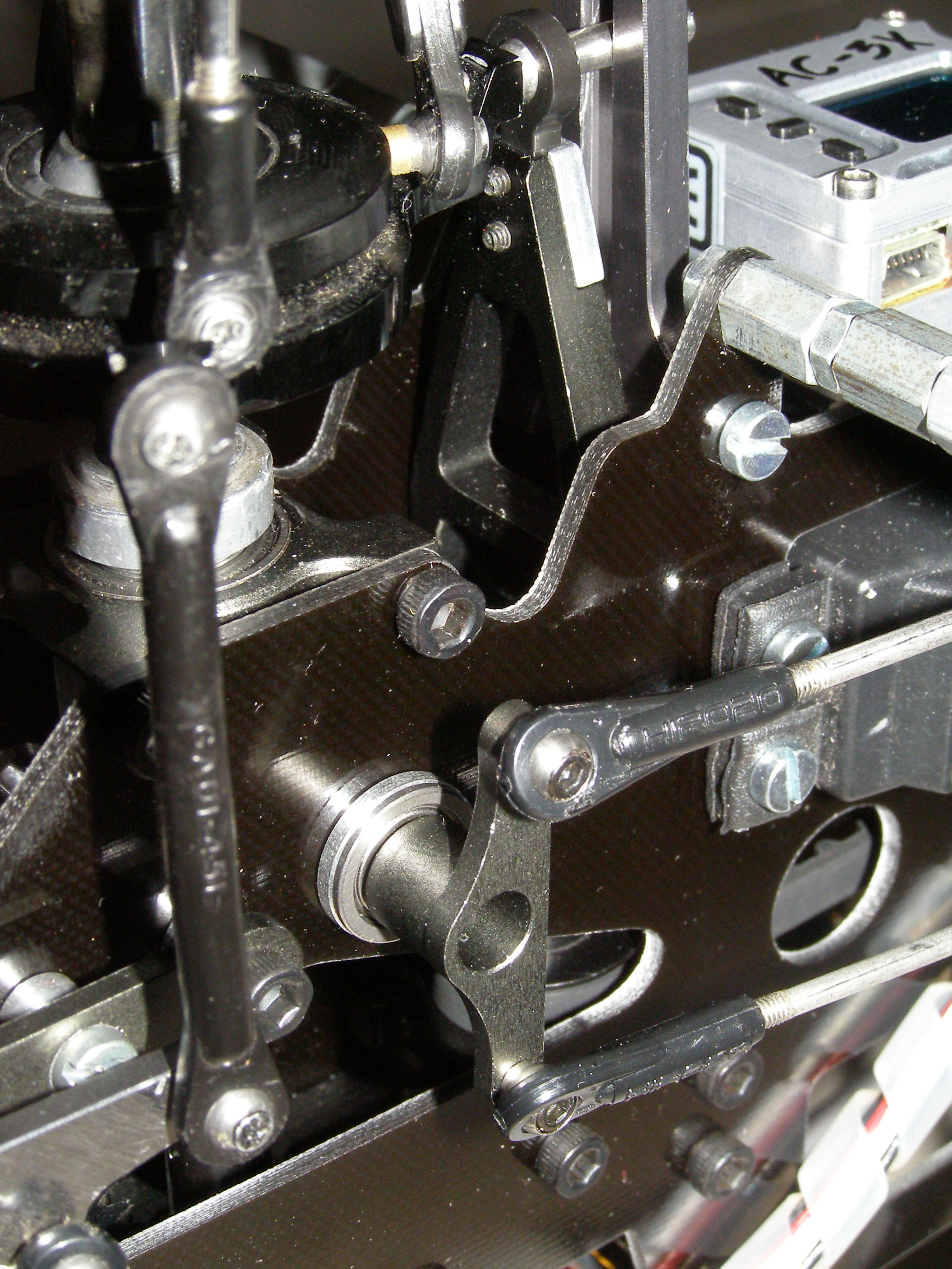

Die PP-Hebel haben alle den GAUI-offset, deswegen habe ich die originalen GAUI-Aluhebel montiert, allerdings nicht für den hinteren Servo , da ist die ganze Hebelei aus Alu und der Gaui-Aluhebel-Vierkant passt da nicht, deswegen habe ich den Offset auf einer runden Servoscheibe gebohrt.
Ich weiß, einige von euch finden das unnötig, aber ich hatte genau noch eine passende Servoscheibe und man gönnt sich ja sonst nix. :wink:
Die TS-Arretierung hab ich durch die Gaui-Aluversion ersetzt.
Als ich die erste Getriebewelle einbauen wollte kam ein kleine Überraschung:
Da waren 6mm-Lager statt der erforderlichen 8mm-Lager eingebaut, also mußte ich die alten ausbauen und neu einbauen, leider war schon alles mit Schraubensicherungslack gesichert, aber hilft nix, teilweises zerlegen war nochmal angesagt.
Da die falschen 6er-Lager 4mm Höhe hatten und die richtigen Lager aber nur 3,5mm, mußte ich auch noch eine zweite 0,5MM Beilagscheibe beim Freilauf einbauen.
Insgesamt war das schon einige Spielerei bis das richtig eingebaut war.
Servoeinbau war problemlos, allerdings stehen die Servos dann etwas weiter heraus als beim Plastikrahmen, womit ich die hinteren Gestänge leicht kröpfen mußte, sodass die Kugelpfannen nicht an der Servoscheibe streifen und schlimmstenfalls ausgehebelt werden.

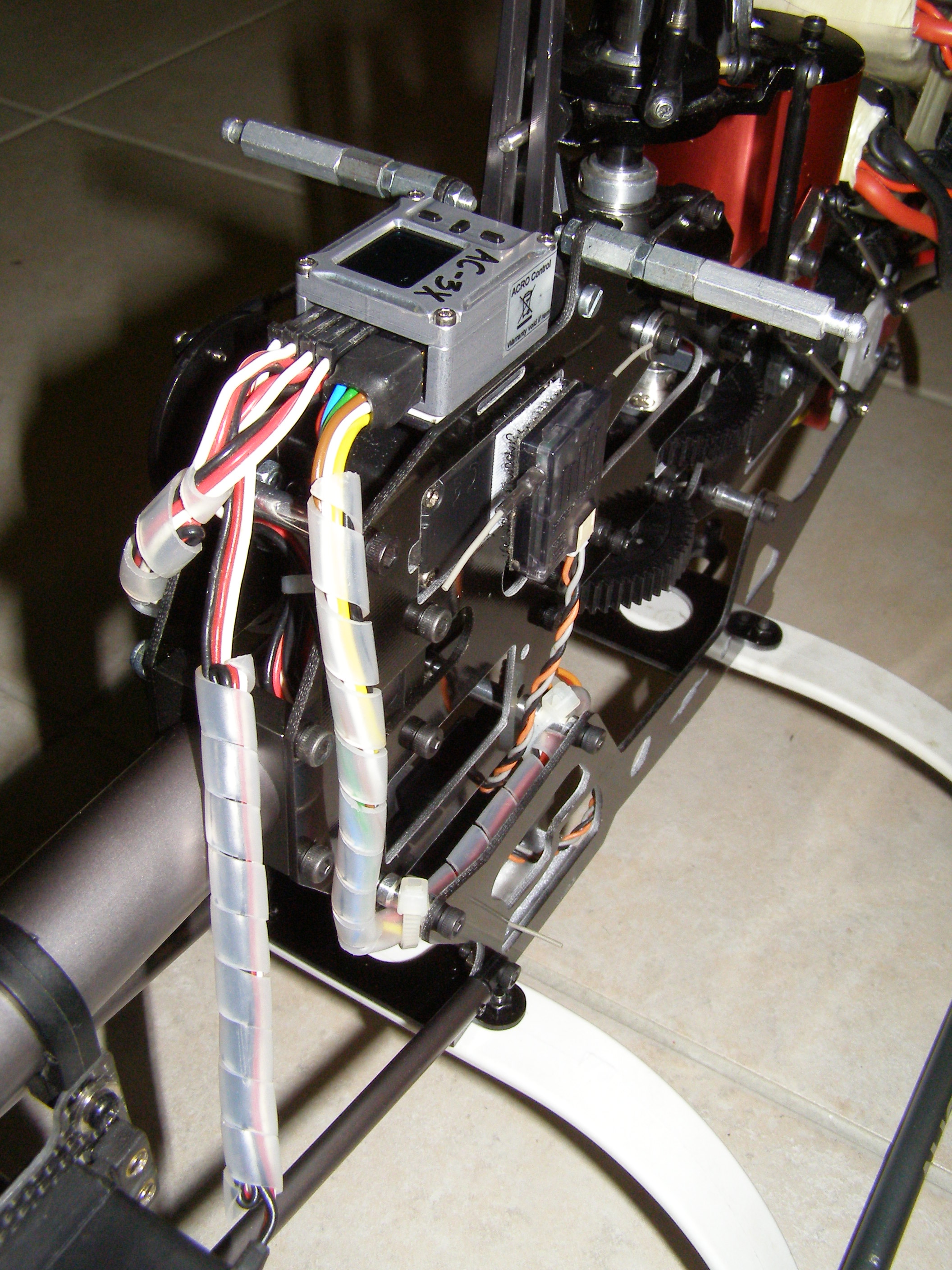

AC-3X kam auf den Gyroplatz, den Empfänger habe ich auf der unteren hinteren Bodenplatte im Chassis eingebaut.
Bei mir ist ein 25cm Kabelsatz zum Einsatz gekommen und hat genau gepasst.
Heckrohr mit Heckrotor wurde unzerlegt einfach komplett eingebaut, kein Problem.
Da ich eine 600er Haube habe, kann ich den Akku als 6s-Pack zusammenlassen und schwerpunktgünstig oben montieren, auf der unteren Akkuhalterung wurde der Jive montiert.
Die Einstellungen des AC-3X wurde "streng nach Vorschrift" der Anleitung von Stefan Plöchinger durchgemacht und war recht easy.
Erstflug war vor einer Woche, noch mit Helitech 515 Blättern und erfolgte total problemlos, herumschweben und etwas Rundflug, war nicht ganz windstill, war aber egal, AIRBORN!!
Dann kam mir (leider) eine Woche Skiurlaub dazwischen und ich konnte nicht fliegen bis heute, konnte das schwer durchhalten ... :wink:
Also heute die Rotortech 550 montiert, nochmal durchgecheckt und zwei Akkus geflogen!!
Wetter: -3 Grad, 25-30 km/h Wind, ist trotzdem super geflogen, schon in der Grundkonfiguration einiges eigenstabiler als das GU-365, mit höherer Heckperformance.
Allerdings ist der Heli mit dem neuen GFK-Chassis auch etwas ruhiger geworden, d.h. weniger Vibrationen (und das GU ist vibrationsempfindlich!) mit den gleichen Komponenten wie auf dem Plastikrahmen. Wahrscheinlich war der Plastikrahmen schon "weich", ich bin 260 Flüge damit geflogen und habe ihn gebraucht gekauft, der hatte also schon einiges am Buckel.
Jetzt gehts dann ans richtige einfliegen und das Parameter-Feintuning für Heck und TS, die Einstellungsmöglichkeiten direkt am AC-3X ohne Zusatzequipment finde ich dazu recht gut.

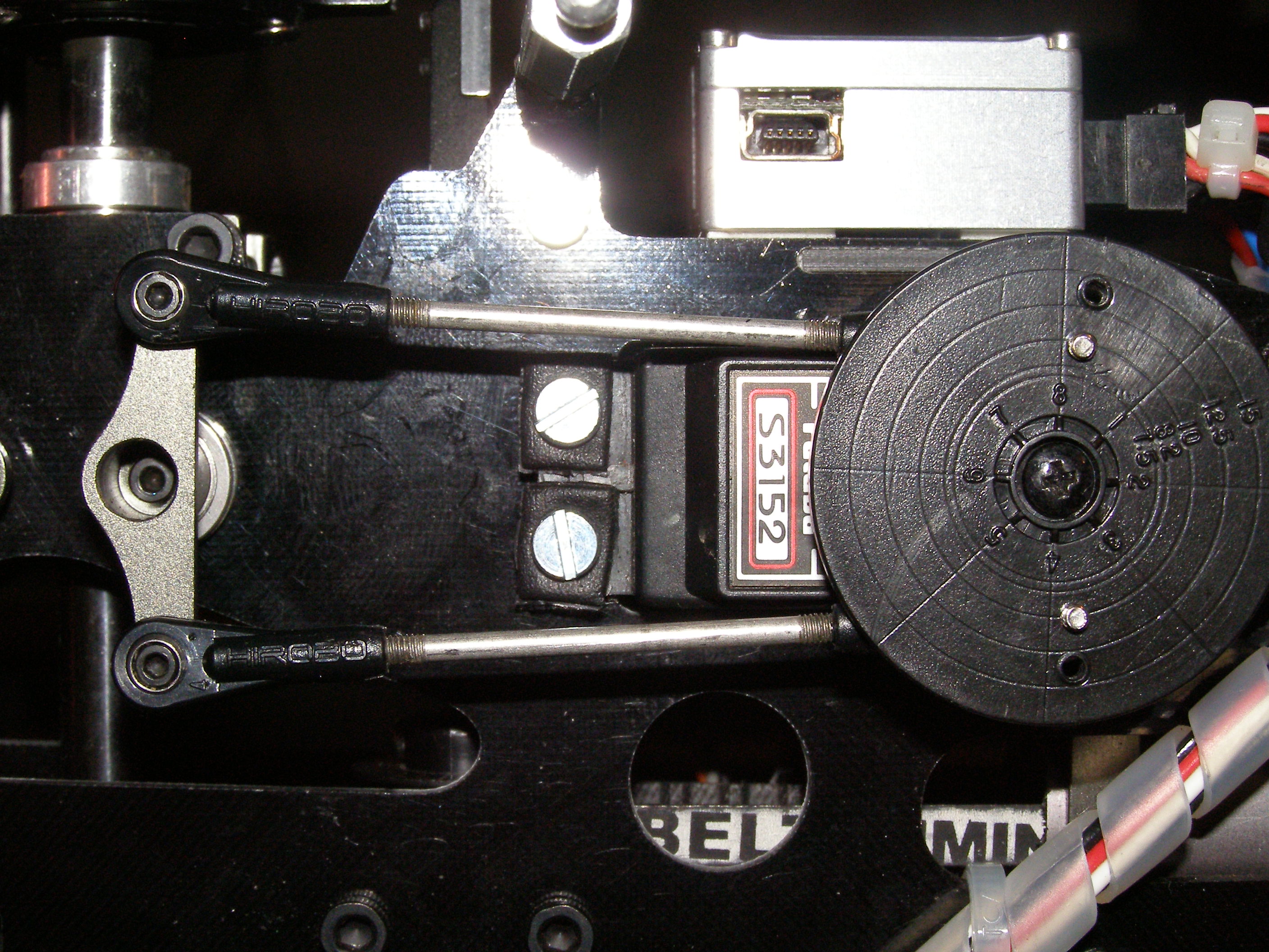

Detailaufnahme der Aluhebelei fürs hintere Servo

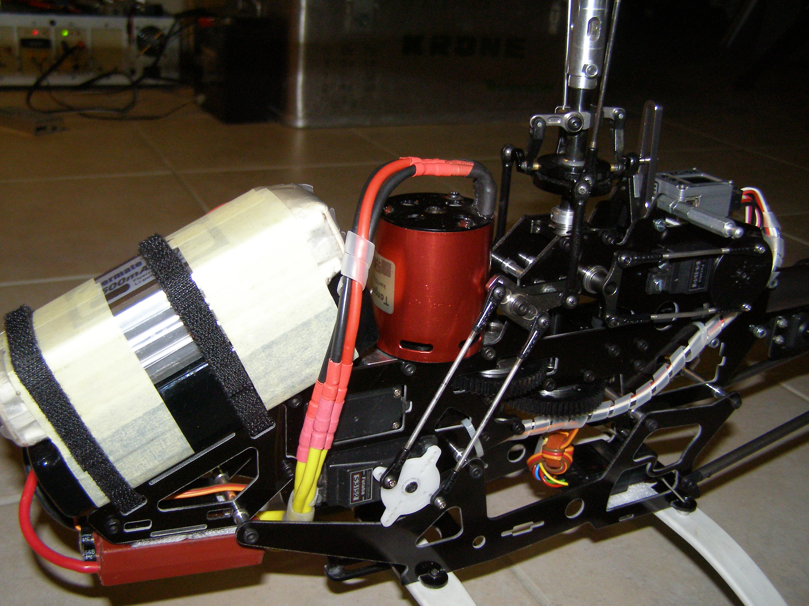

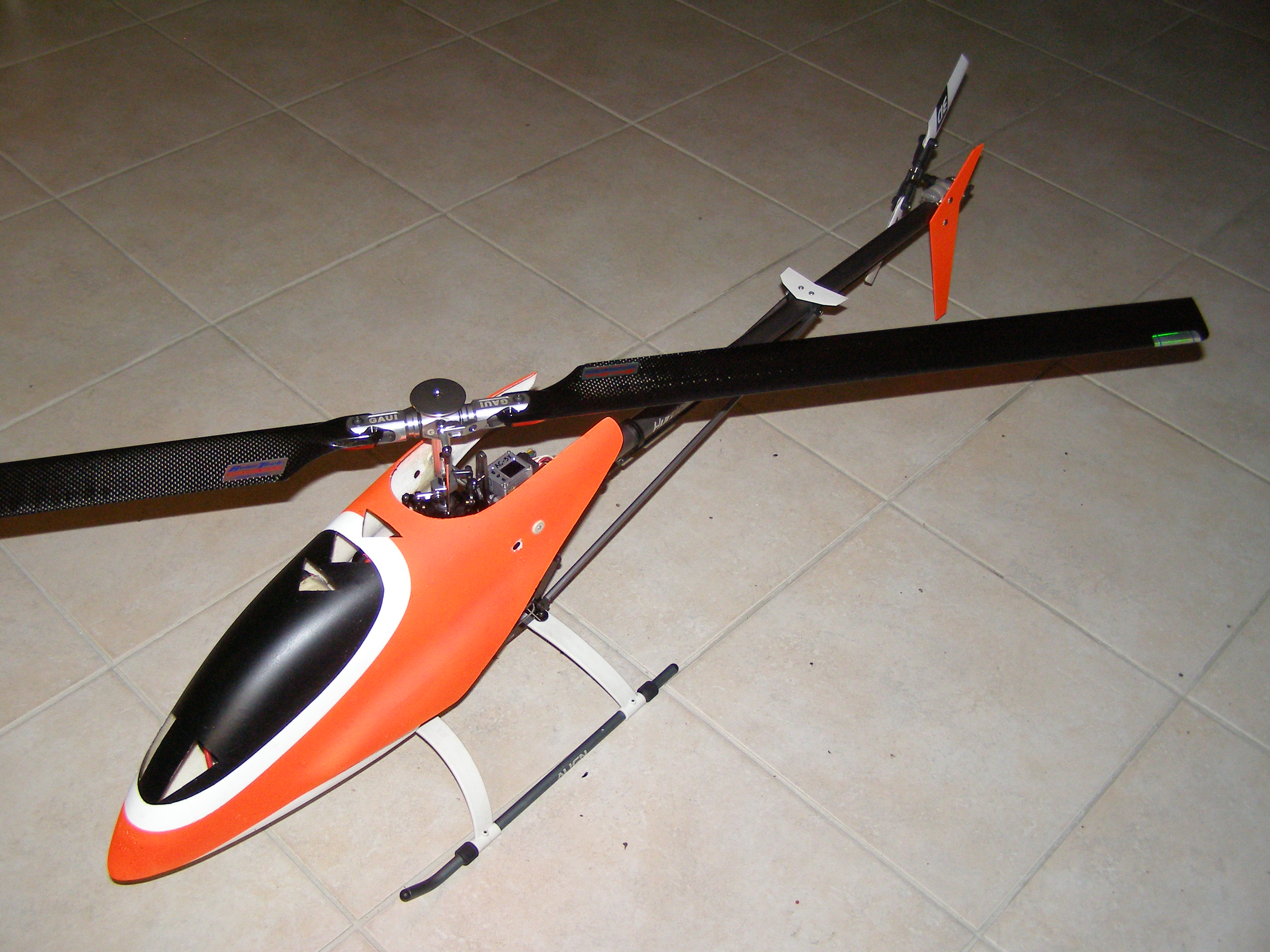

so siehts mit Haube aus ...<br />und ja, ich weiß das alte Loch für die Haubenbefestigung in der Haube ist NICHT schön!  ;-))

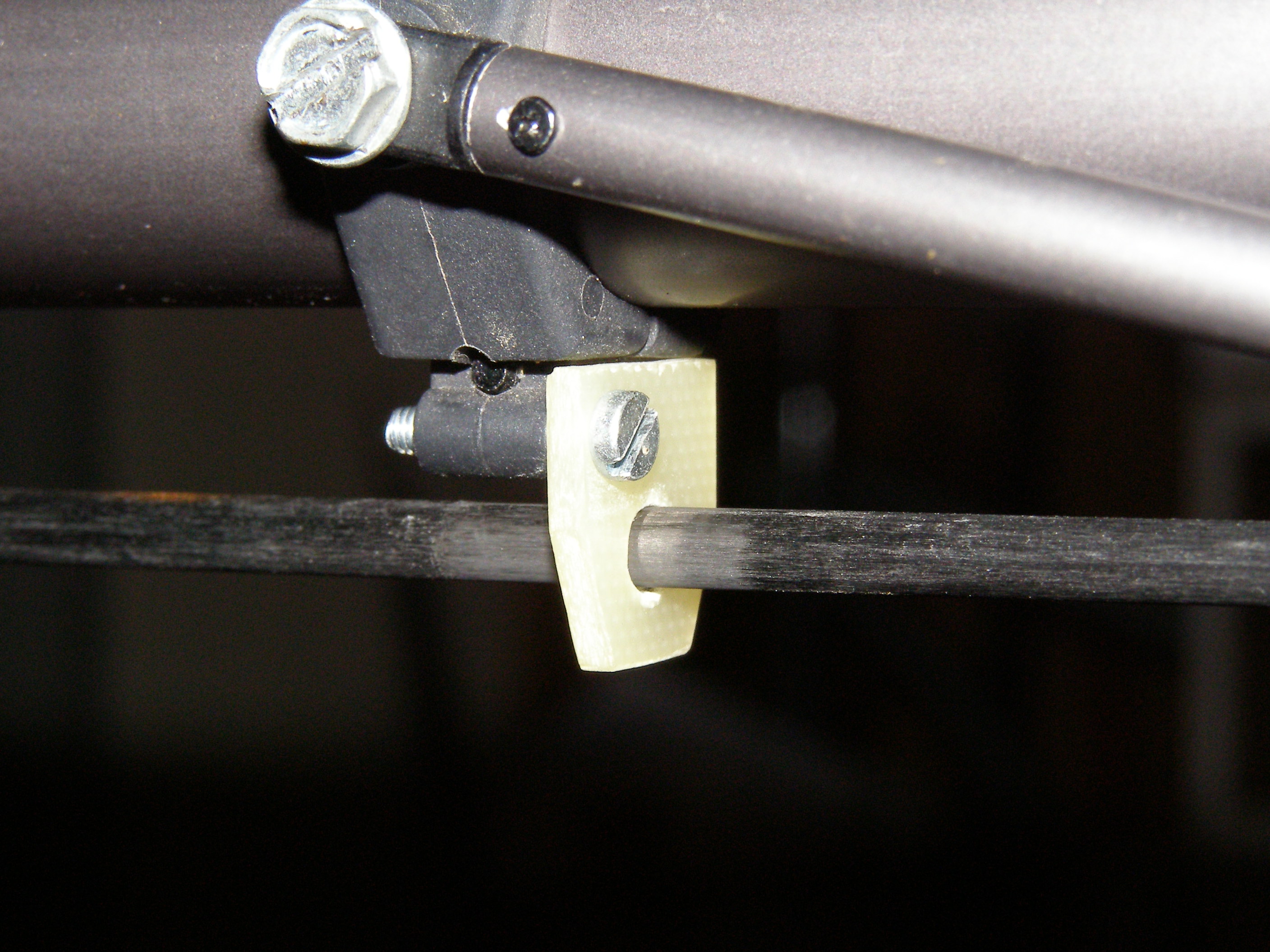

Ich habe eine Möglichkeit geortet: meine Heckanlenkung ist eine 500mm lange 4mm-Carbonstange, allerdings ohne Führung. Bisher hat das recht gut funktioniert, werde mir jetzt eine Führung in der Mitte der Stange einbauen, sodaß die Anlenkung seitlich nicht mehr nachgeben kann.
Eine zweite Möglichkeit wäre noch, dass der Regler mit dem schwächeren Akku in eine Resonanz kommt, dafür ist mir aber eigentlich die Pendelfrequenz des Hecks zu hoch gewesen.
Falls wer andere Ideen dazu hat, nur her damit!
Ich werde mal die Heckanlenkungsführung bauen, dann schau ma weiter ... :wink:

Die oben erwähnte Heckanlenkungsführung hat eigentlich nix gebracht, geschadet hats aber auch nicht:

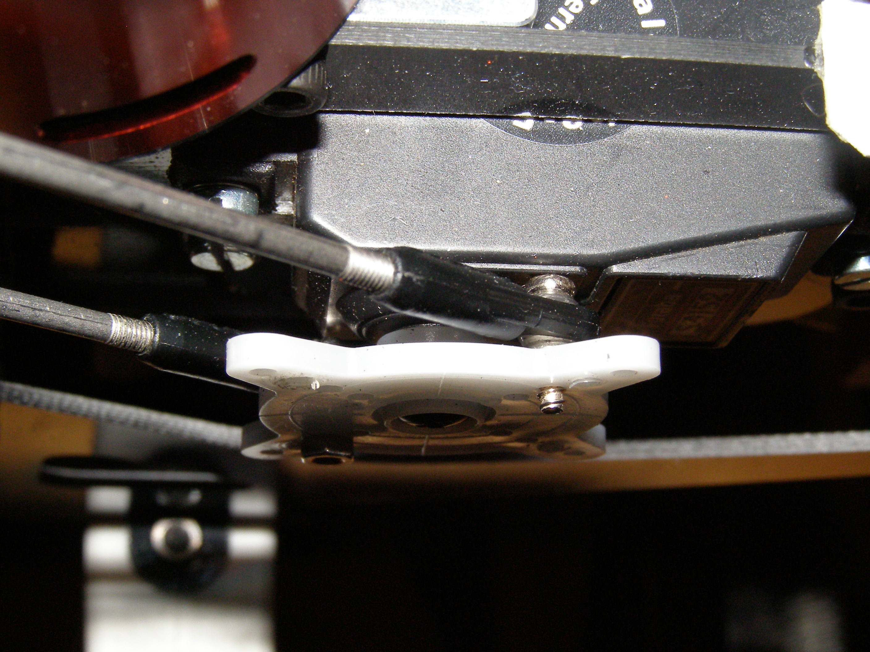

Also hab ich die Servoanlenkpunkte von 13,5mm auf 10mm reduziert um die Servoauflösung am AC-3X erhöhen zu können, und gleichzeitig den zyklischen Ausschlag zu reduzieren.
Weiters sind durch die Differenzierung in der Anlenkung auch die "Taumelscheibeneckpunkte", also die 4 voll Nick/Roll Eckpunkte mit gleichtzeitigem Vollpitch auf der TS unkritischer geworden. Ich habe nämlich keine Cyclic Ring Funktion und vorher war da der TS-Mitnehmer schon fast am Anschlag (bei voll negativ Pitch fast durchgestreckt), Pitch zurücknehmen wollte ich aber nicht, da ich dann unter 10 Grad gekommen wäre.
Diese Ummontage zahlt sich beim Hurry aus.
Anlenkungstrapez mit 10mm Anlenkpunkte
Dabei hab ich auch gleich die Kugelköpfe auf die Innenseite der Servoscheiben montiert, das geht sich gerade mal aus. Damit hab ich jetzt eine rechtwinkelige Anlenkung zu den PP-Hebel. Vorher haben da die Kugelpfannen auf den Servoscheiben gestreift, etwas unschön ...
innenliegende Kugelköpfe

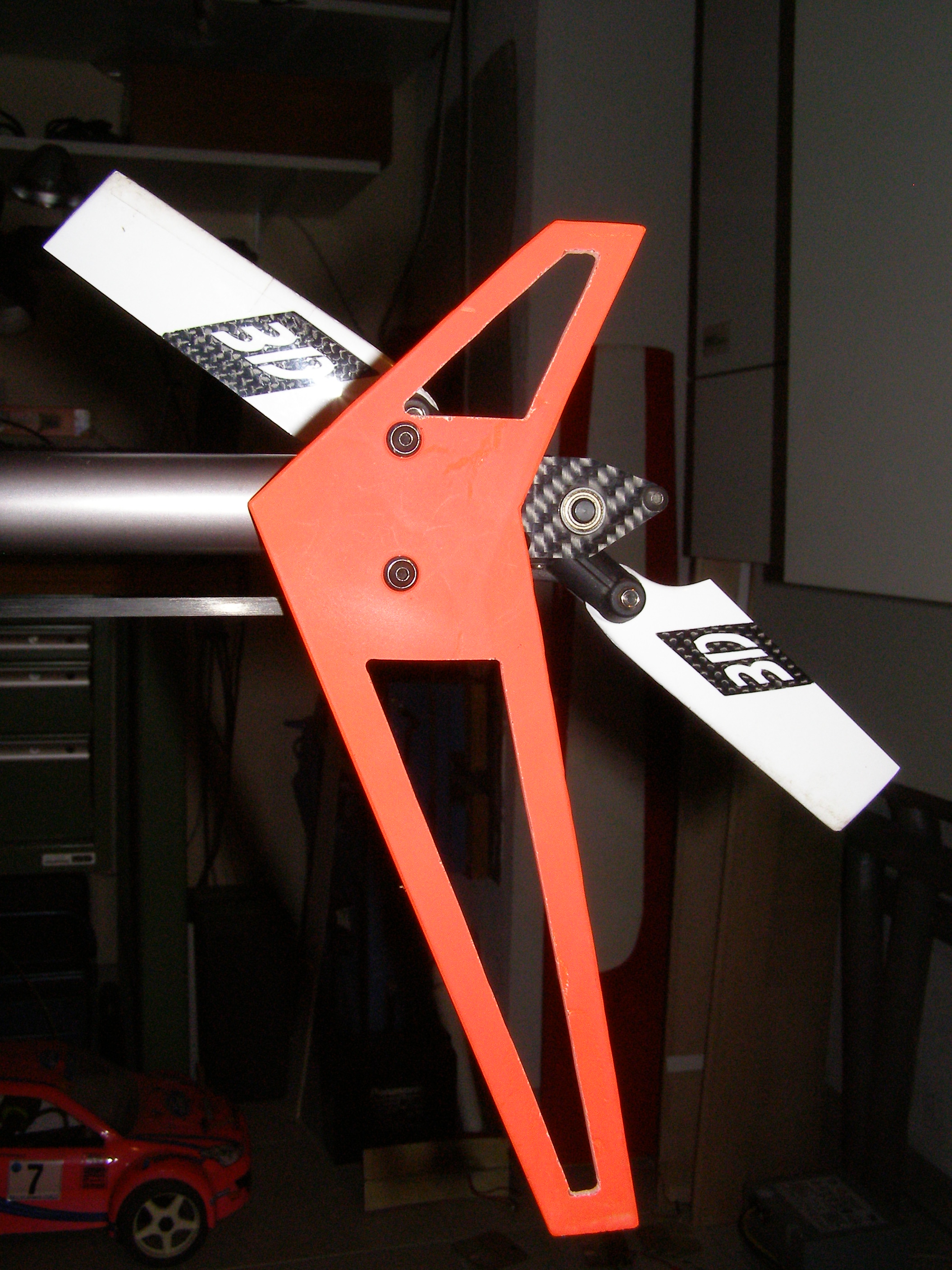

ein 2. Punkt der mir aufgefallen ist war, dass nach Pirouetten mit Vollausschlag (die dann schon ziemlich schnell sind), die ganze Heckrotoreinheit nicht mehr gerade sondern leicht verdreht war.
Zurückgeführt habe ich das auf meine Selbstbau-Heckfinne (aus 2mm Epoxydplatte, ich brauchte eine längere, zum Schutz der 95mm Heckrotorblätter) die vollflächig war, die hatte beim schnellen pirouettieren zuviel Luftwiderstand, letztendlich geht auch ein Teil der Heckrotorleistung daran verloren.
Somit hab ich die Finne ausgeschnitten um sie "luftdurchlässiger" zu machen.
ausgeschnitte Heckfinne

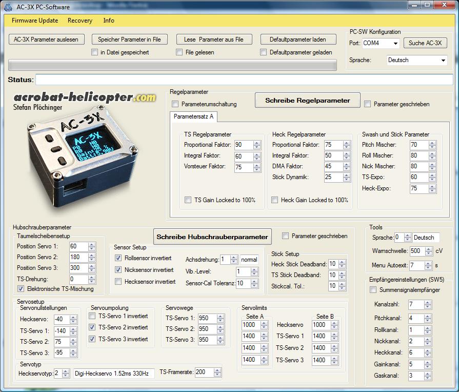

Zur Übersicht noch ein screenshot der AC-3X Einstellungen bei folgenden Werten:
Kopfdrehzahl ist ca. 1850U/min,
zyklisch 7 Grad, Pitch +/- 11 Grad
Übersetzung: 15-60-20-61
Jive auf 70%, bei älteren Akkus auf 75%
Flugzeit bei "gewetztem" Kunstflug: 8min
Verbrauch: 3000mAh +-100, je nach Pitcherei
die restliche Konfig ist in der Signatur ersichtlich
AC-3X Einstellungen
AC-3X Einstellungen

Deine Anlenkung solltest du nochmal überarbeiten, wie du selbst schon geschrieben hast: Anlenktrapez
Das ist nicht gut, da hier eine asymmetrische Anlenkung erfolgt. Im Klartext heißt das, dass die Anlenkstange während der Bewegung in eine Endstellung länger / kürzer werden müsste. Da sie das nicht kann (soll sie ja auch nicht!), verformen sich die Anlenkteile entsprechend, also Servoscheibe, Umlenkhebel, Kugelpfanne...
Es ist nicht viel, es ist aber vermeidbar und beugt damit einen potenziellen Ausfall vor und entlastet die Servos und stromversorgende Elektronik.

Hallo Mambalax!
Das mit dem Anlenktrapez hab ich früher auch geglaubt, dass sich da was verspannt, stimmt aber nicht.
Versuch dir mal vorzustellen, du hängst eine PP-Anlenkung aus und bewegst den Servo, verspannt sich dann was? nein
dann hängst du die andere aus, es verspannt sich noch immer nichts und bei beiden Varianten wird der selbe Weg an der TS gemacht.
beide PP- Anlenkungen machen ja dasselbe,nur gegensinnig, also verspannt sich da nichts.
Asymetrisch wärs dann, wenn du nur EINE Seite änderst, dass das nicht funktioniert ist klar.
ich habs auch nicht geglaubt, dann ausprobiert nachdem ich das da gefunden hab (ich kann zwar nicht französisch, aber nach ein paarmal Pfeile auf den Skalen hin und herschieben und schaun was passiert war ich überzeugt): http://img291.imageshack.us/img291/734/ ... ptable.swf
den 2. Schieber von oben nach links schieben ist das was ich beim Hurri gemacht hab.
wenn du den unteren Grad-Schieber dann hin und herschiebst sieht man auch ganz deutlich die Differenzierung.
Das was passiert ist, dass das Servo mehr Winkel fahren muß um den selben Weg an der TS zu erreichen, genau das war in meinem Fall gewünscht.
Ich habs ausprobiert und ich bin das sehr penibel, da verspannt sich wirklich nix, auch der offset bei den Hurrianlenkungen ist da egal, man muß nur mit dem selben Winkeln arbeiten, wenn man die Anlenkpunkte verändert.
lieben Gruß, Alexander

hallo elekSENDER
schönes Beispiel hast du da, und auch gleich noch eins gefunden, was meine "These" unterstützt: ersten beiden Schieber ganz nach links, die letzten 2 ganz nach rechts, dann den WINKEL-Schieber mal auf Endausschlag
-> schön zu sehen ist dann, dass die Punkte H1 und B1 (mit Linie verbunden) aus der gegebenen Mitte herauswandern -> Die Anlenkung verspannt sich.
elekSENDER hat geschrieben:Versuch dir mal vorzustellen, du hängst eine PP-Anlenkung aus und bewegst den Servo, verspannt sich dann was? nein
Ist ja auch logisch, denn die Überbestimmtheit fällt weg, weil du dir die eine Anlenkstange wegdenkst!
Solange du eine PP-Anlenkung aushängst, kann sich der "Weg-Fehler" ja ausgleichen (bzw. entsteht erst gar nicht, weil ja nur eine Anlenkstange).
elekSENDER hat geschrieben:Ich habs ausprobiert und ich bin das sehr penibel, da verspannt sich wirklich nix
Mag ja sein und das wurde auch schön öfter diskutiert, aber fakt ist und bleibt, dass es so nicht korrekt ist. Die Verspannungen werden nicht unbedingt sichtbar, da diese meist sehr klein sind. Wenn du mir mal deine Anlenkung fotografierst und noch die Maße dazu gibst, dann kann ich dir das gerne mal in CAD zeichnen und dann zeige ich dir, welche Änderungen sich ergeben!
elekSENDER hat geschrieben:auch der offset bei den Hurrianlenkungen ist da egal
Falsch, der macht die Sache erst so richtig schlimm :wink:

Tatsächlich!!!
dabei war ich mir echt sicher ... :oops:
Vielen Dank für das Angebot mit dem CAD zeichnen, ist aber nicht notwendig, ich habs kapiert.
Bisher dachte ich, das gilt nur für die Vermischung der offset-Anlenkung mit einer 180-Grad-Anlenkung, aber da ist es das gleiche Thema, es werden unterschiedliche Winkel gefahren und damit läufts "aus dem Ruder". Rechnerisch richtig funktionierts nur als Parallelogramm.
Die Frage ist nur, was mache ich mit der Erkenntnis, weil das Gesamtsystem so deutlich besser funktioniert.
Da ich gefühlt bei den normalen Servowegen keine Verspannung entdeckt habe, lasse ich es wahrscheinlich so wie es ist bis ich mal auf stärkere Servos tausche, das habe ich ohnehin dieses Jahr vor, die S3152 haben jetzt schon recht lange ihren Dienst getan.
Dann werde ich wieder auf Parallelogramm rückbauen.
Danke nochmal für die Aufklärung ... :wink:

Wie gesagt, in dein meisten Fällen ist die "Verspannung" so gering, dass es kaum auffällt und daher, wie du schon geschrieben hast, auch alles noch sehr leichtgängig funktioniert.
Ich wollte nur den Hinweis geben, dass du damit aber permanent das System zusätzlich (unnötig) belastet und dich dann nicht wundern darfst, wenn eine Kugelpfanne abbricht oder ähnliches :wink: Den Fehler findet man nach einem Absturz meist auch nicht, weil man sich dann sagt, die Kugelpfanne ist durch den Absturz selbst kaputt gegangen (obwohl es eigentlich die Ursache war).
