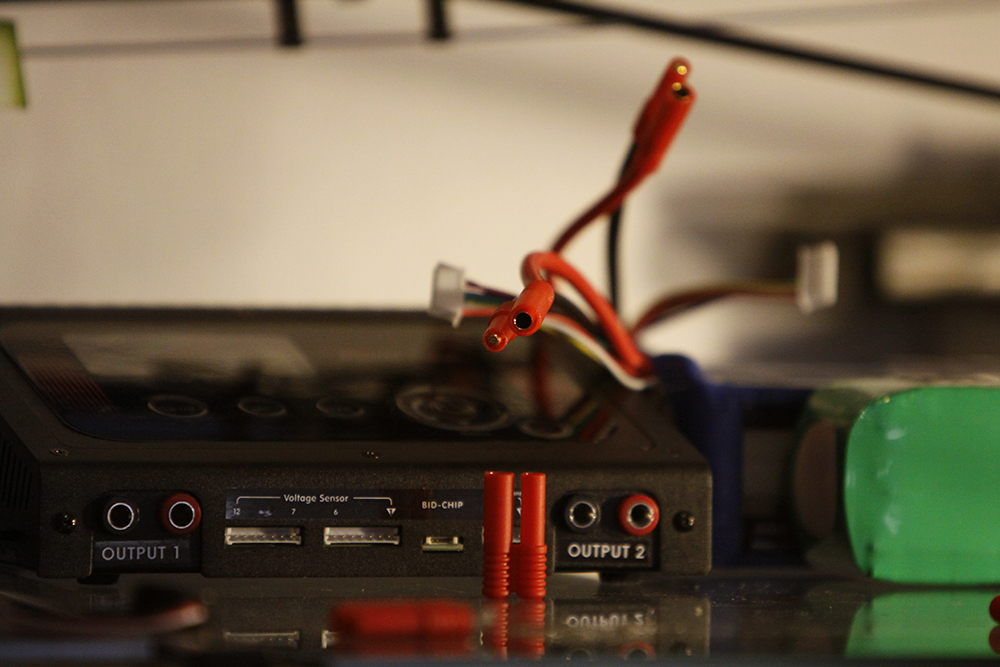

Hier mal ein Foto, da kann man zumindest diese "Griffe" sehen, die um die 4mm Stecker sind. Die passen einfach nicht ineinander, egal wie herum...
#13 Re: 600 ESP LiPo
Hast Du die Stecker richtig bestückt? Die roten "Griffe" müßten in einer bestimmten Position ineinander flutschen (Stichwort "Verpolsicherheit"). Probier doch erst mal aus, einen leeren roten Griff auf den Akku zu stecken und dann die richtigen Goldkontakte einzubauen.

Hab ich schon probiert. Ich vermute, dass es am Kabelquerschnitt des Akkus liegt, der etwas größer ist, als der an meinem SLS ZX 6s 5000. Die Goldies der Turnigys haben hinten wo das Kabel angelötet ist, eine verbreiterung, woraus warscheinlich der breitere Stecker resultiert.
Werde nun die Griffe abschneiden, Buchse und Stecker untereinander Tauschen (an meinem Regler ist rot eine Buchse, am Turnigy ebenfalls...) und mit Schrumpfschlauch versehen.
