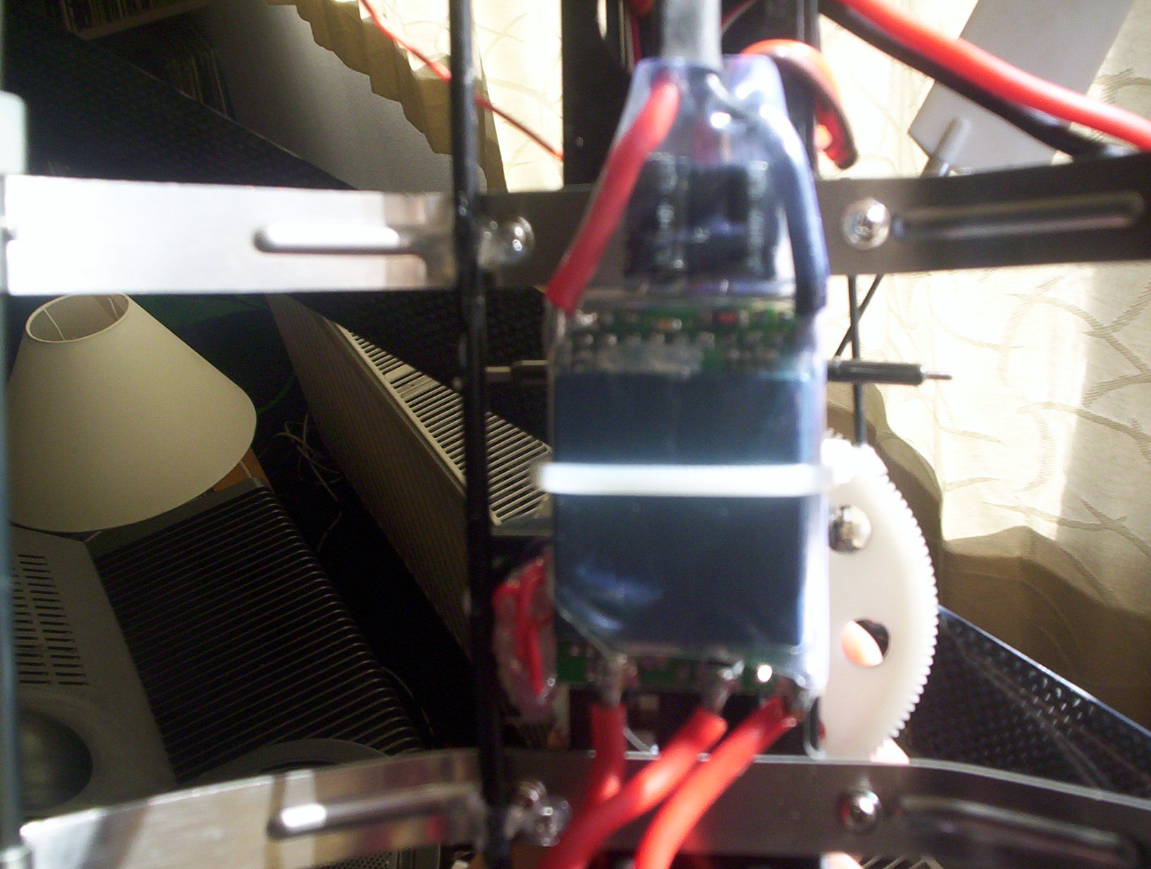

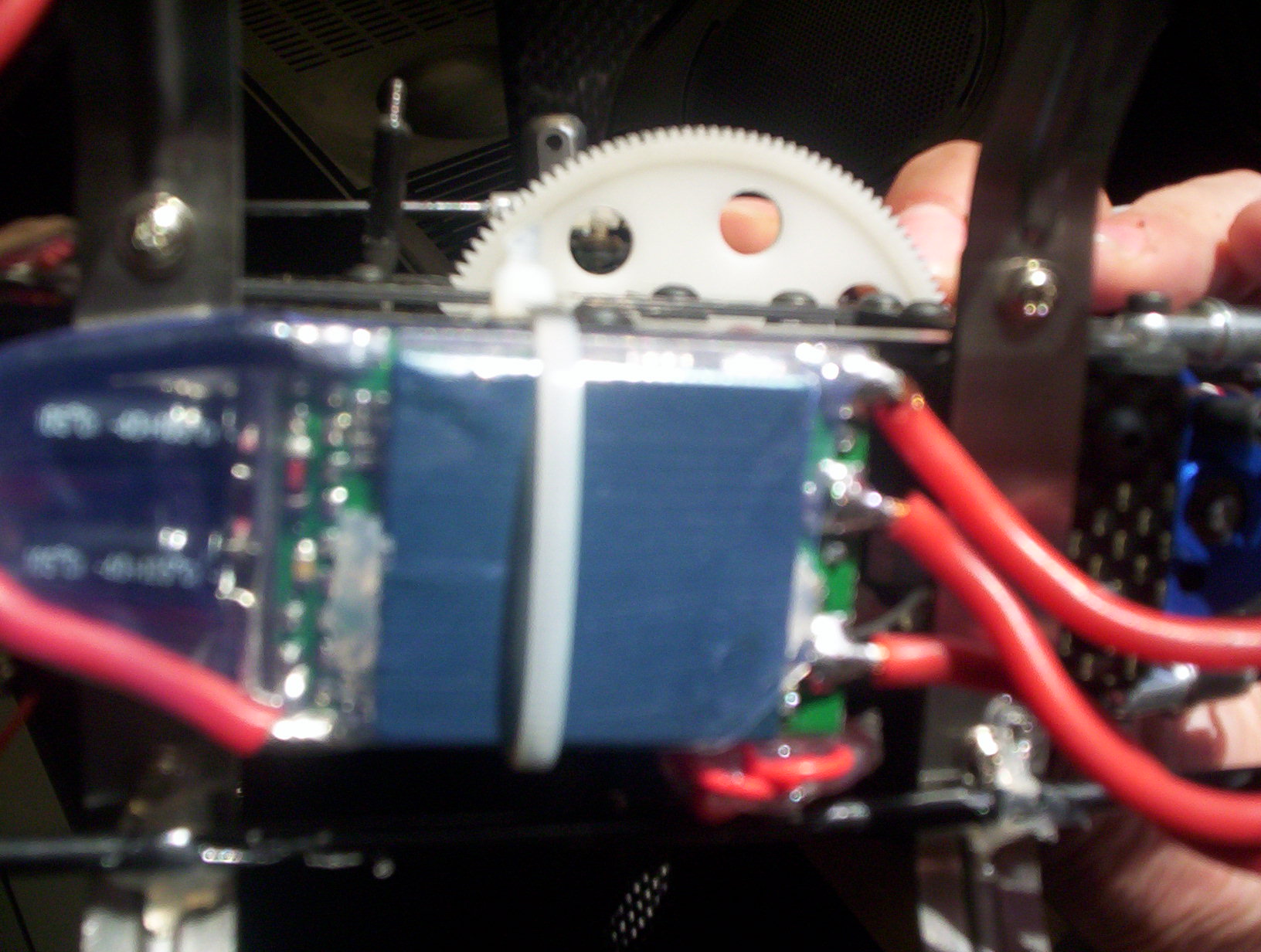

Hallo Also Kuehlkoerper ??
Da ist ein echt grossser drauf
Habe ich mir gestern gut angeschaut ...
Alle kontakte die ich sehen kannsind bomben fest ?
Nochmals Danke fuer die Hilfe hier ...
- 000_0709.jpg (337.85 KiB) 502 mal betrachtet
- 000_0710.jpg (328.24 KiB) 501 mal betrachtet
also das ist der Kühlkörper für die FET's..den du da abgelichtet hast, der Tsunami hat auf der anderen Seite 2 Spannungsregler 2 kleine vierecke als BEC das aus den 11,1V - 5V macht, hier tritt die Verlustleistung am stärksten auf...hier gehören 2 kleine Kühlkörper oder ein größerer über beide linearen Spannungsregler drauf...
Richard
Richard
