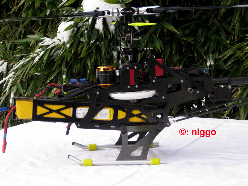

Hier ein Foto von meinem 2 x 5S (unverlötet). Die beiden Lipos werden per Steckverbindung in Serie geschaltet und im Duett als 10S mittels zwei Hyperion EOS 720 net geladen. Den Aufkleber hatte ich fein säuberlich von einem Lipo abgelöst und auf den eingeschrumpften Pack geklebt. Das ganze steckt in einem speziellen Akkuträger von "Microhelis.de".
