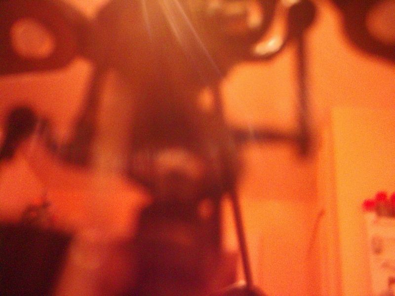

für die taumelscheibe diese kugel wo es zu kaufen gibt, da habe ich so eine kugel aus einem kugelgelenk rausgeklipst von einem rc car :-) habe die kugel unter die TS und diese liegt jetzt schön da auf oder ist es ratsam die da zu befestigen ? direkt rein bekomm ich die nicht, weil in der ts zu eng ist, also is ja wi nen ring drinne der die enger macht...

Kannst du vielleicht ein Bild von deiner TS mit der Kugel machen und rein stellen? Kann mir so nicht wirklich vorstellen das es so etwas bringt... Ob der Akku dem Board oder Motor schadet weis ich nicht, könntest aber Gewichtsprobleme bekommen. Wie schwer ist denn der Akku?

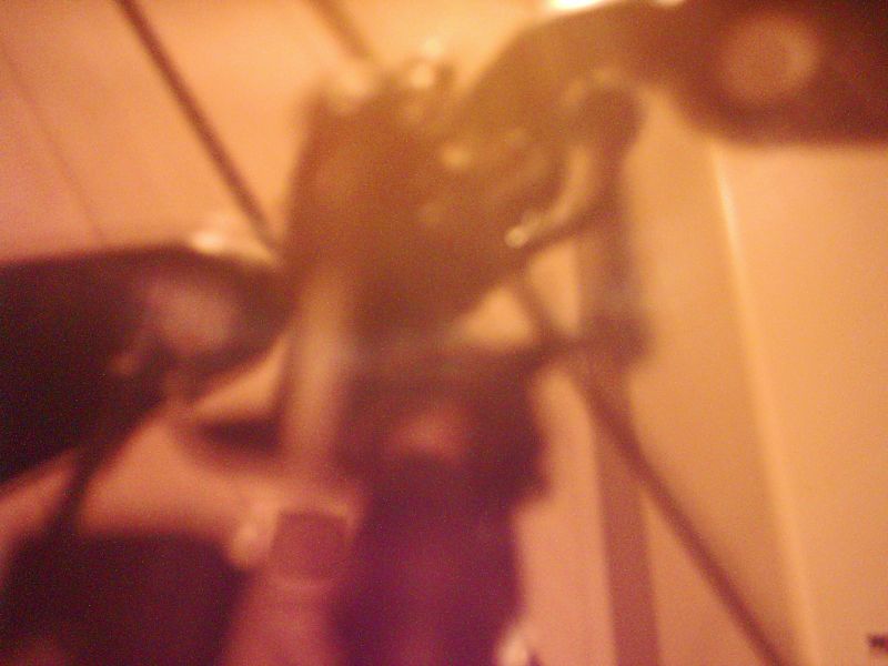

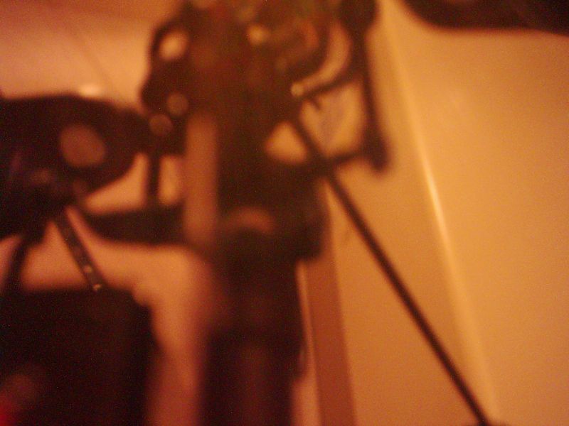

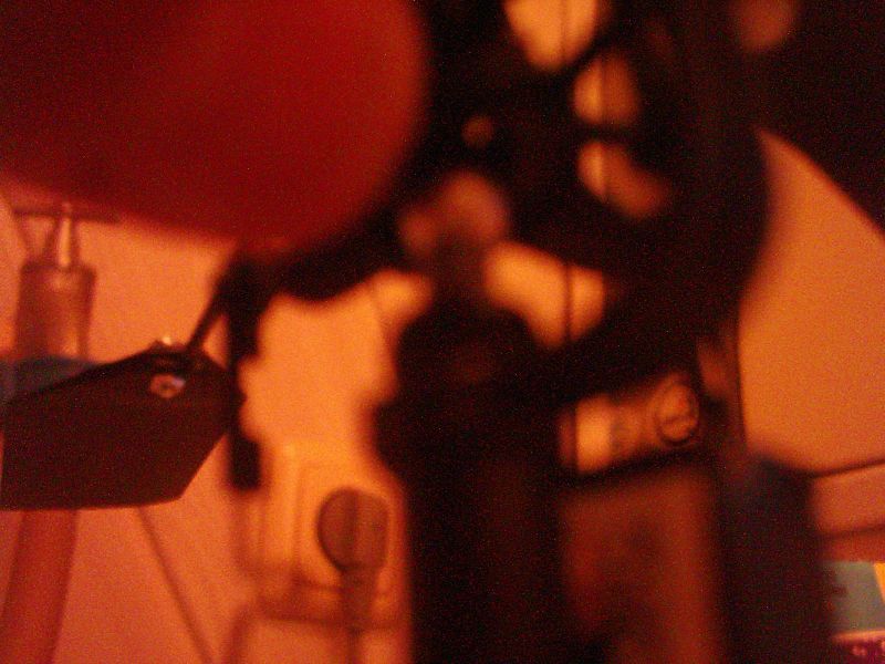

So, anbei mal die Bilder von der Kugel, sry, meine Cam spinnt:-)

Kann nichts auf den Bildern erkennen...
So wie ich dich verstanden habe, hast du die Kugel unter der TS, oder? Wenn ja kann ich mir nicht vorstellen das es überhaupt etwas nutz...
Die Kugel ist ja beim V2 in der TS verbaut, dadurch hast du weniger Spiel an der Rotorwelle und ein genaueres Anlenkverhalten...
Gruss Bosti

Je öfter man sich die Bilder anschaut um so klarer werden sie. Glaube trotzdem nicht das es eine grosse Verbesserung der TS ist...
