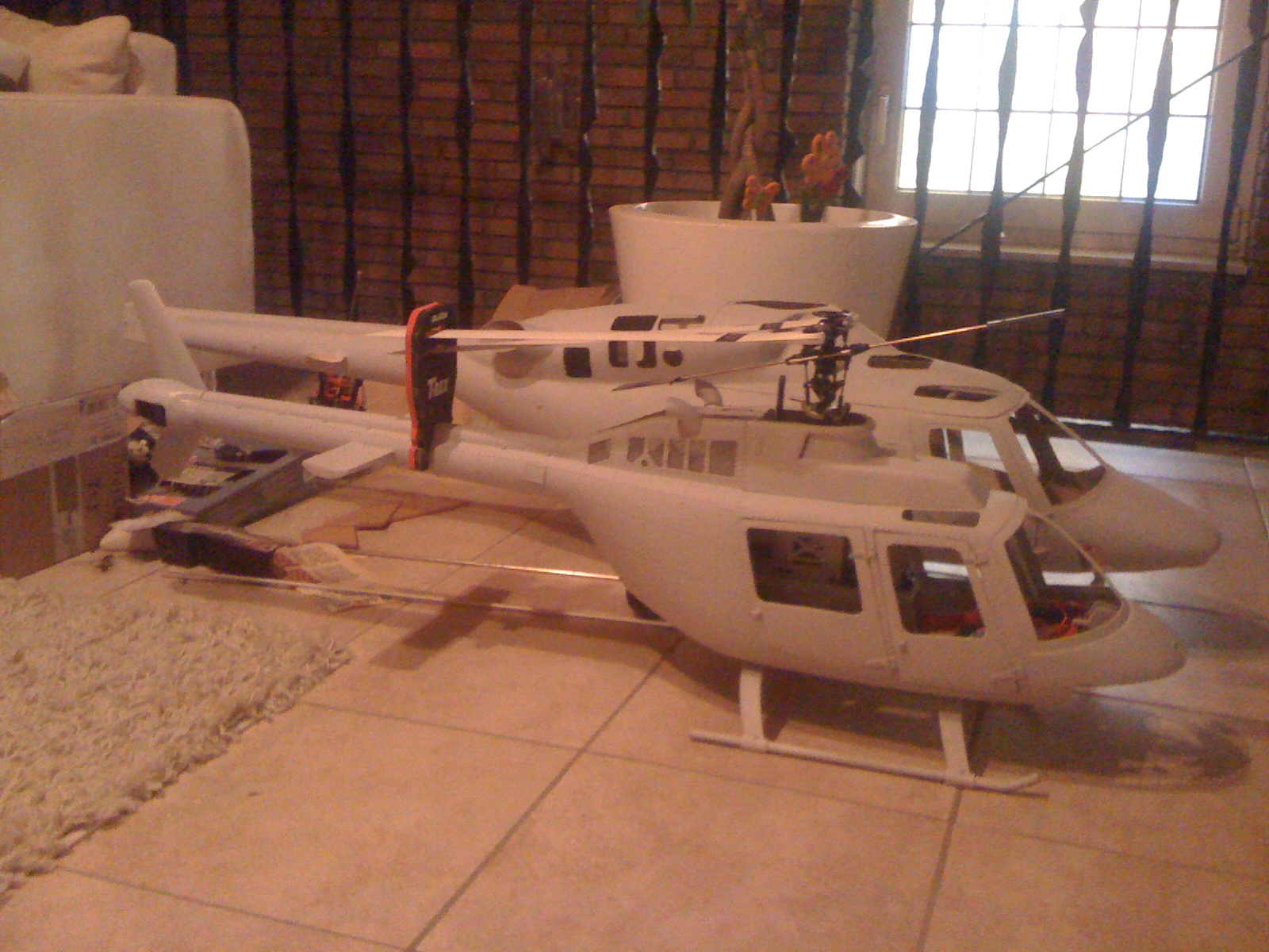

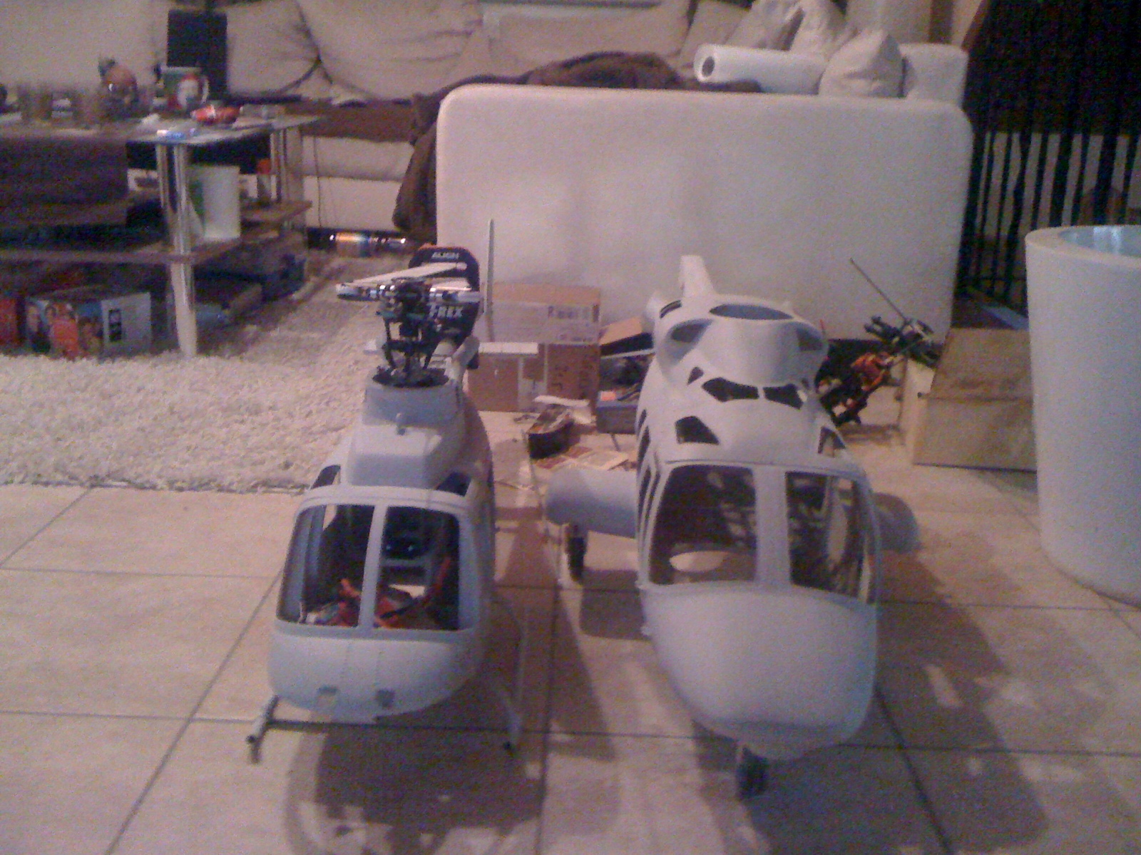

Würde gerne mein Projekt 2010 vorstellen eine transplantation eins Rex 500 im Raptor30v2 Jet Ranger Rumpf-
Die erste Woche arbeit ist jetzt rum und das sind die ersten Bilder des Projekts
Grundform vom hersteller
Vergleich mit einem Rex 450 Jet Ranger

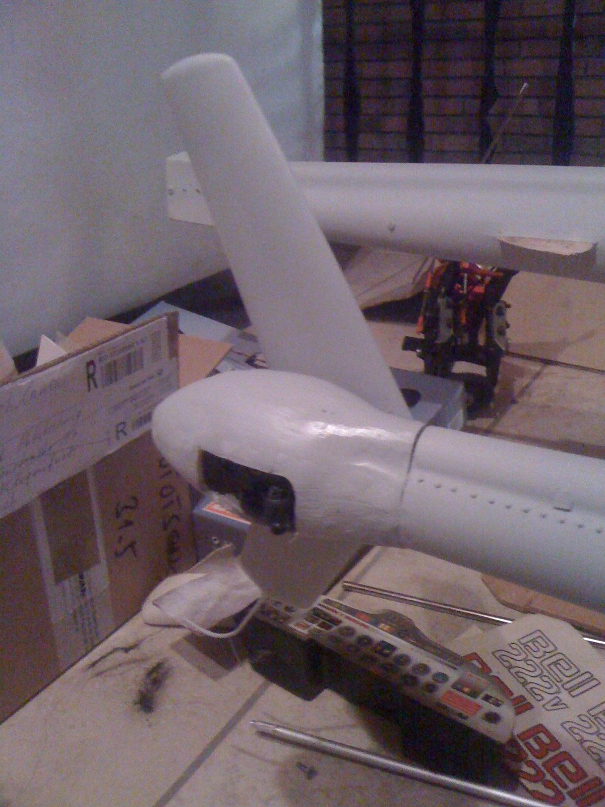

Hier noch ne paar neue pics
Selbst gefummeltes Heckende
