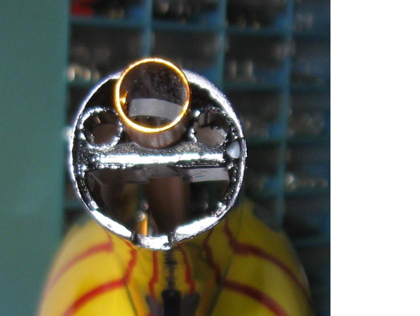

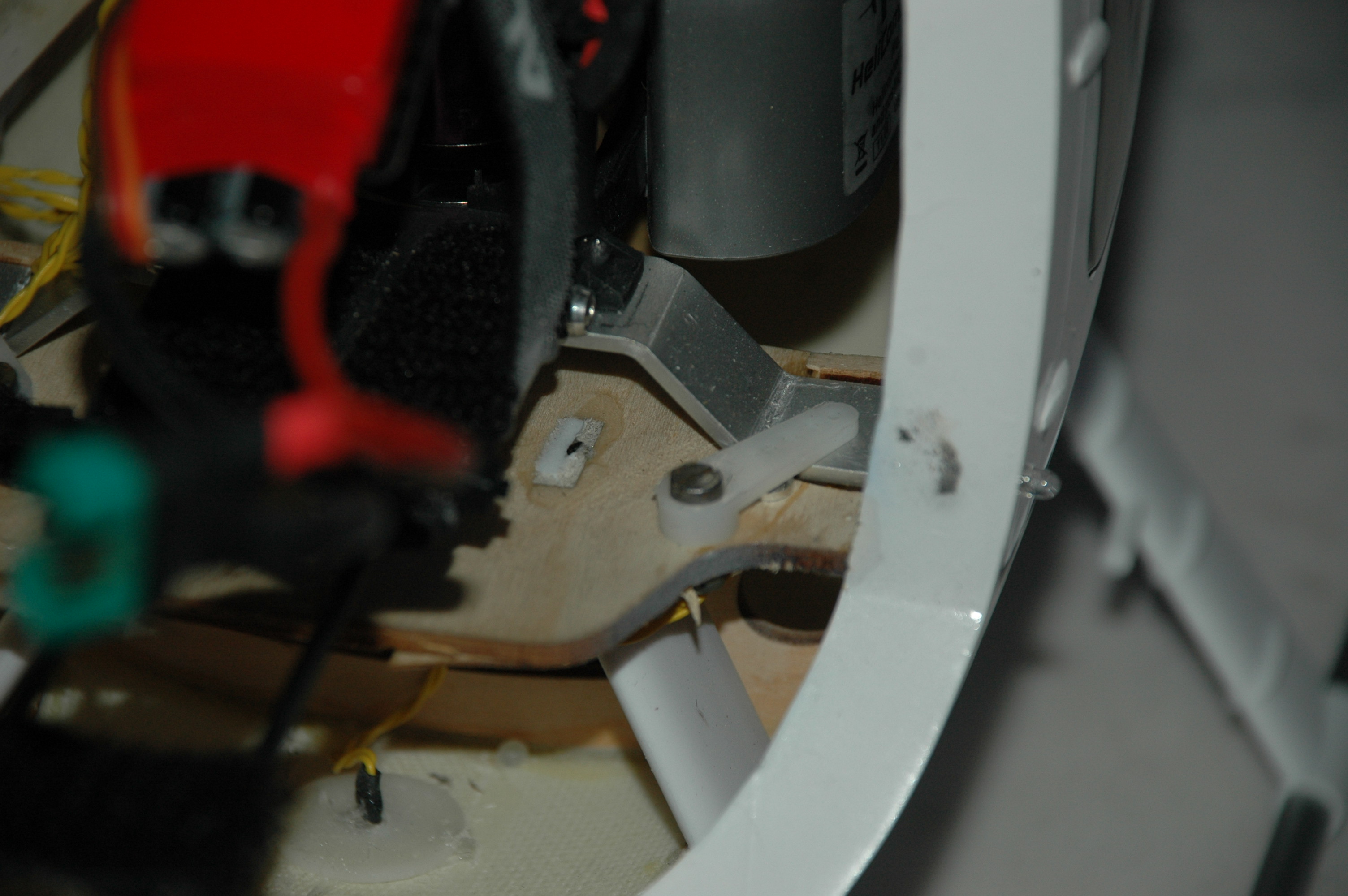

hier mal 2 Bilder, wie ich die Mechanik verbaut habe, ohne hinten Schrauben zu müssen. Um das Heckrohr habe ich hinten Schaumstoff gelegt, Achtung: Ansteuerung verklemmt dann leicht.
(hilft das gegen die Vibs oder verstärkt es) Die Frage kann man mit ja beantworten :bounce: , soll heißen, es ist leider bei jedem anders. Manche haben gute Erfahrungen mit zusätzliche Verstrebungen gemacht, anderen zerreißt es dann erst recht den Heli. Ich klemme bei all meinen Rümpfen ein Stück Moosguummi hinter dem Rotorkop zwischen Mechanik und Rumpf ein. Das hilft bei mir.

Befestigung hinten mit Klemmrollen.
Befestigung vorne
Befestigung vorne

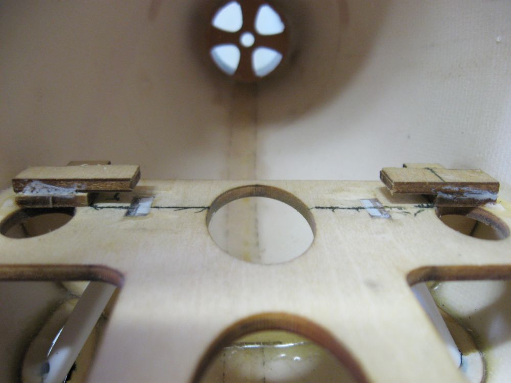

Heck:
Heck von hinten.jpg (43.82 KiB) 1190 mal betrachtet

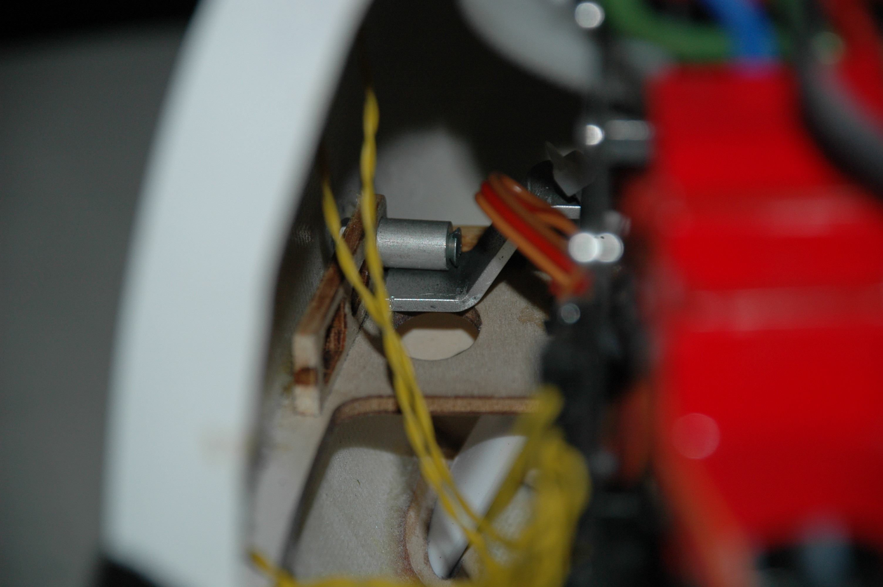

Chassis-Halter hinten
MfG Andreas

Hallo Andreas ,danke für die Bilder ! :) dachte schon da kommt nix mehr.
Das mit den Klemmrollen ist super, aber das letzte Bild verwirrt mich wieder da es so ähnlich aussieht wie bei mir ?? :?:
Hast viel. noch ein zwei bilder wo man es kompl. sehen kann ?? also rechte und Likne seite wäre super :oops:

Bilder komplett habe ich nicht.
Siehe mal hier: http://www.rchelifan.org/viewtopic.php? ... n&start=75
Beitrag #86 - Bilder - so in der Art sieht das dann aus. Hält ausreichend.

Hallo Namensvetter,
das verwirrt DIch, weil das Bild mit den Klemmrollen von mir ist und das Bild mit den Holzklemmen von "kfo-heli" :) Du hast die Wahl :bounce:
