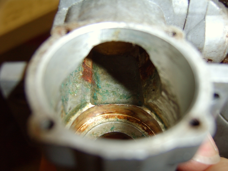

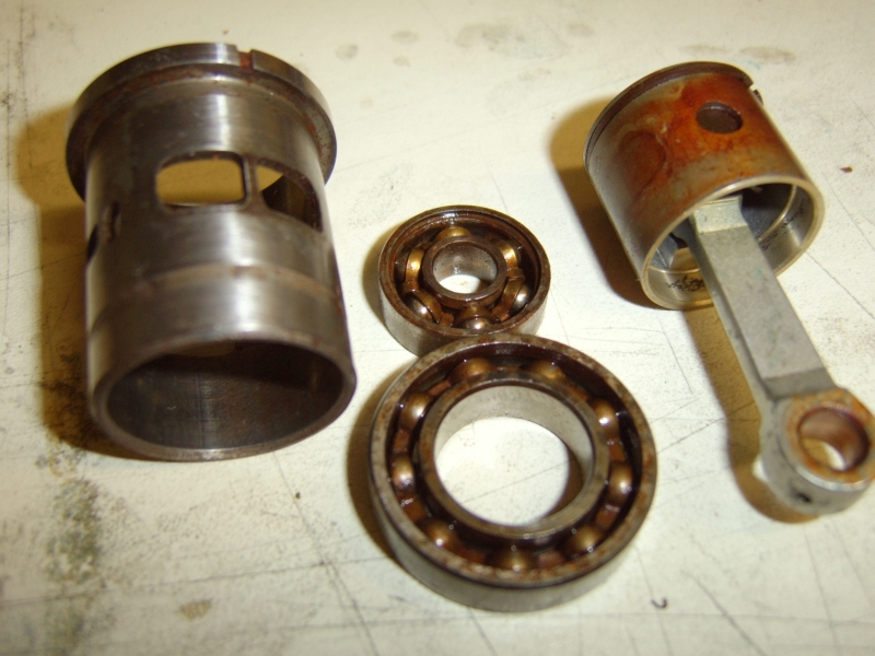

Wenn ihr unbedingt mal einen richtig guten Motor sehen wollt :mrgreen:
Motorrost 1.jpg (306.62 KiB) 4761 mal betrachtet
Ist ein 6,5er Supertigre aus meinem Böötchen.
Hatte ihn nach dem letzten Absaufen, im warsten sinne des Wortes, nicht noch mal anbekommen weil mein Starterakku leer war. Danach hatte ich ihn über den Winter irgend wie vergessen. :oops: als ich ihn im Frühjahr wieder starten wollte bewegte sich auch nix mehr. Da habe ich ihn zerlegt gereinigt und eingeölt. Und was soll ich sagen, er lief wieder :shock:
Ach will jemand ein Verbrennerboot kaufen? :)
