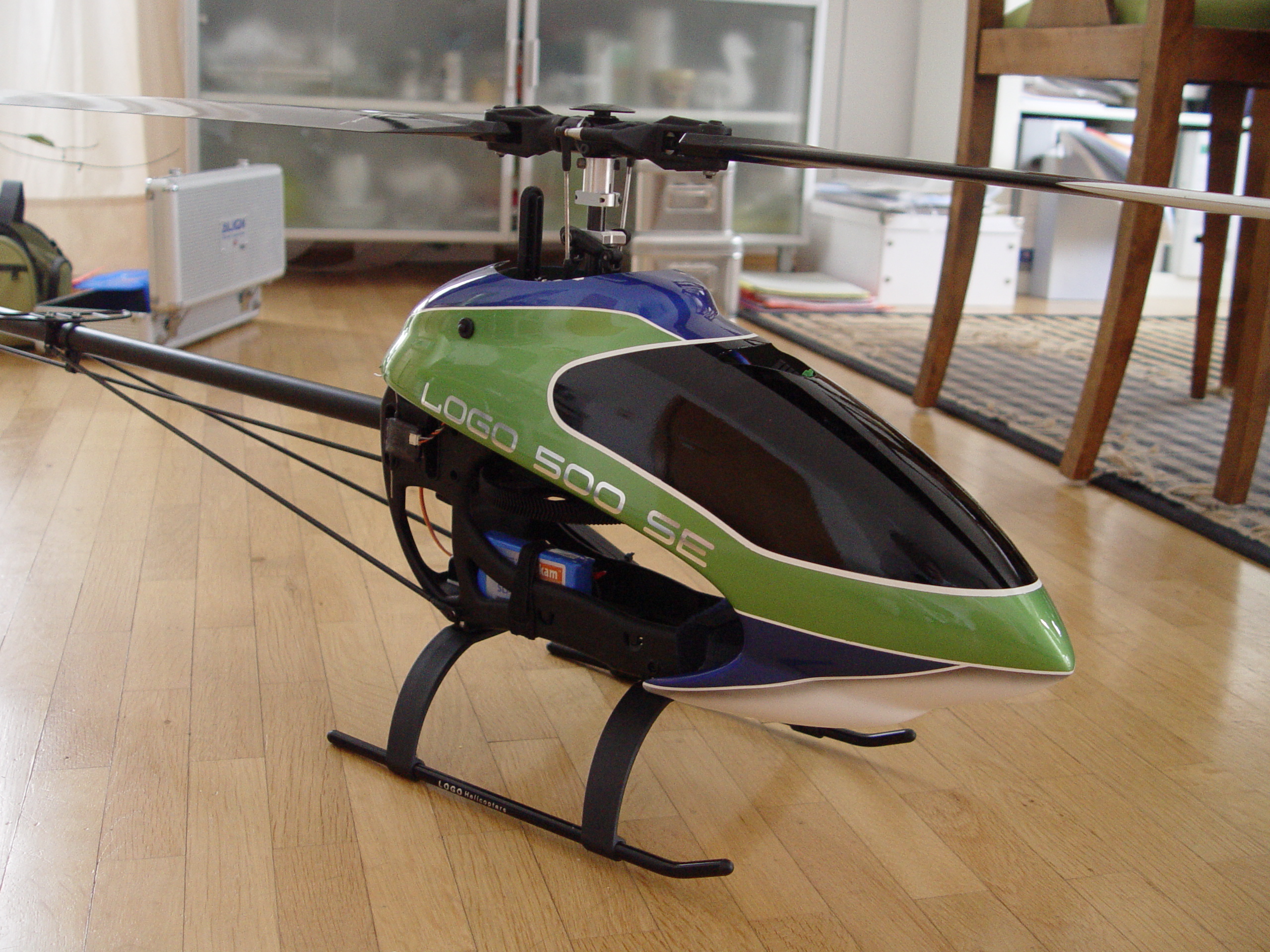

Hallo zusammen,
nachdem ich mit dem Low Porofile Landegestell den Logo etwas tiefergelegt habe, wollte ich wissen wie der Logo dann auch noch mit gekürzter Welle aussieht.
Ich habe zum Glück einen Kumpel der Zugang zu den nötigen Maschinen hat und mit diesen auch sehr gut umgehen kann. Er hat mir die Hauptrotorwelle vom Logo um 17mm gekürzt und exakt neu gebohrt.
Sieht sehr gut aus, wie ich finde.
Was sagt ihr dazu?
Felix

- nachher
- DSC00028.JPG (2.03 MiB) 1096 mal betrachtet
- nachher
- DSC00029.JPG (2.16 MiB) 1101 mal betrachtet
- vorher
- DSC00025.JPG (2.15 MiB) 1102 mal betrachtet

#8 Re: Gestutzter Logo
ist das dritte bild noch mit langer rotorwelle ? sieht zumindest länger aus
Gruß Tim
Gruß Tim
Grüße Tim
Never run a changing System!
#9 Re: Gestutzter Logo
Richtig, das dritte Bild ist noch mit dem alten hohen LG und mit langer Rotorwelle.
felix
felix
#10 Re: Gestutzter Logo
Hi,telicopter hat geschrieben:ist das dritte bild noch mit langer rotorwelle ? sieht zumindest länger aus
Gruß Tim
ja, deshalb steht ja auch "vorher" unter dem Bild.

#13 Re: Gestutzter Logo
ich find´s immernoch viel zu hoch. wenn schon kürzen, weshalb nicht maximal bis zum mitnehmer gekürzt? Für die Flugperformance wäre das sicherlich nicht schlecht, von der optik her ganz zu schweigen.
ciao - Daniel
ciao - Daniel
#14 Re: Gestutzter Logo
Ich weiss nicht wie tief runter ich gehen kann, ohne dass die Rotorblätter ins Heck schlagen und ich will nicht, dass der so flach wie ein TDR wird.
Edit: Die Flugperformance würde vielleicht auch nicht so dolle beeinflusst werden wegen dem V-Stabi.
#15 Re: Gestutzter Logo
17mm sind IMHO schon SEHR grenzwertig, da die Blätter dadurch schon recht nah ans Heck kommen - man darf die Biegekurven unter Last sicher nicht unterschätzen! Meine Welle ist aus diesem Grund nur 1cm gekürzt. 13mm sind in meinem Freundeskreis üblich, waren mir aber bereits etwas zu risky... Noch tiefer zu gehen, wie es Daniel vorschlägt ist definitiv nicht möglich!
