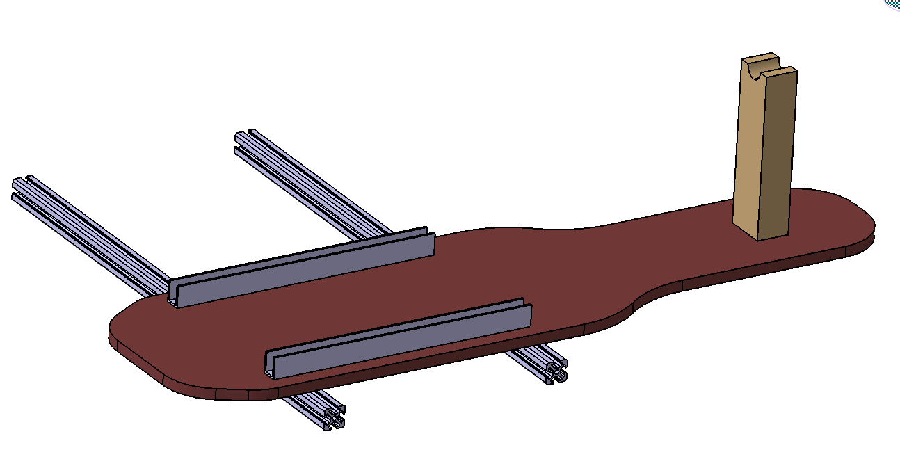

Ich dachte an eine solche Art der Befestigung auf dem Hänger - unter der Halterung sollen dann noch Senderkoffer, Werkzeugkoffer und Akkuzeugs Platz finden....
Was meint ihr dazu.... die Halteplatten sind dann wechselbar, so das je nach Modell eine andere oder mehrere Platten drauf sind
ich nutze diese hier http://www.hobbydirekt.de/Robbe/Ersatzt ... 81326.html in meinem Auto. Da stehen die Helis sicher.
Gruß Wolfgang[/quote
COOLE Sache

Des schaut doch gut aus!
#12 Re: Clipse zur Heli-Befestigung
Yup, find ich auch. Was du aber nicht unterschätzen darfst sind eventuelle Löcher/Steine in den Feldwegen und so denke ich. Wenn also der Anhänger keine ordentliche Federung hat, wäre es vielleicht sinnvoll, da noch was einzuplanen.

#13 Re: Clipse zur Heli-Befestigung
Ich hab im Auto ne Holzplatte, die links und rechts in der Führung für die Gepäckraumabdeckung greift. Die Platte hat eine Tiefe von ca. 30cm. Das reicht dann für alle meine Helis in der Größe vom 450er bis zum NT. Die Helis werden einfach auf die Platte gestellt und über die Kufen lege ich quer einen Sperrholzstreifen, der auf der Unterseite mit Zellkautschuk zum Ausgleich der unterschiedlichen Rohrdicken beklebt ist. der Sperrholzstreifen hat ein paar Bohrungen in die von unten Schlossschrauben in der Holzplatte greifen. Von oben kommt dann ne Karosseriescheibe und eine Flügelmutter. Die Helis stehen dann mit dem Heckrohr nach vorn auf der Ablage. Der Vorteil ist bei mir, dass der Kofferaum für den restlichen Kram, den man immer so mitschleppt, frei bleibt. Bei den 60er und 90er Helis wird dann zwischen den beiden Haltegriffen im Fond einfach quer ein Spanngummi gespannt, dass die Heckrohre unterstützt. So habe ich schon hunderte von Kilometern zurück gelegt, ohne ein Problem mit umherrutschenden Helis zu haben. Wenn ich viel mitnehme. Dann passt unter die Ablage sogar noch eine weitere Schicht von Helis.
Mit dieser Kombi sind wir mal zu nem Treffen nach Dietzenbach gefahren. Im Auto waren außer mir noch zwei Mitfahrer, Zelte, Grill, Verpflegung in fester und flüssiger Form, unser Gepäck, diverse Senderkoffer und Startboxen, Ladergeräte, Sprítkanister, Kabeltrommeln und nicht zu vergessen 5 Helis vom Rappi bis zum NT.
#14 Re: Clipse zur Heli-Befestigung
Was mir grad dazu noch einfällt - hinten solltest du auch noch irgendeine Unterlage/Halterung zum Hänger haben. Nicht daß das Brett (aus welchem Grund auch immer) anfängt hinten zu federn/schwingen und somit mit der Heckrohrabstützung immer gegen das Rohr schlägt oder so.Heli-Ben84 hat geschrieben:Was meint ihr dazu

Ist das wirklich so extrem?? Der Hänger hat eine 20 Zoll Luftbereifung, und zum Flugplatz sind es 2km (davon 1,9km Bundesstraße und 100m Wiesen-Weg)speedy hat geschrieben:Yup, find ich auch. Was du aber nicht unterschätzen darfst sind eventuelle Löcher/Steine in den Feldwegen und so denke ich. Wenn also der Anhänger keine ordentliche Federung hat, wäre es vielleicht sinnvoll, da noch was einzuplanen.
Muss ich da wirklich Federn?? Hatte mal überlegt die Haltebretter mit irgendwelchen Entkopplungen an den Alu-Profilen anzuschrauben - nur wie???
Wollte eventuell das Brett noch unterhalb Verstärken......speedy hat geschrieben:Was mir grad dazu noch einfällt - hinten solltest du auch noch irgendeine Unterlage/Halterung zum Hänger haben. Nicht daß das Brett (aus welchem Grund auch immer) anfängt hinten zu federn/schwingen und somit mit der Heckrohrabstützung immer gegen das Rohr schlägt oder so.
