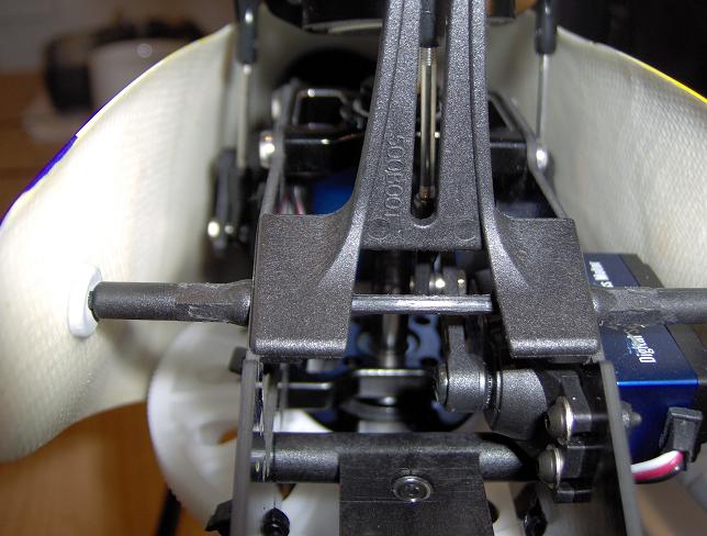

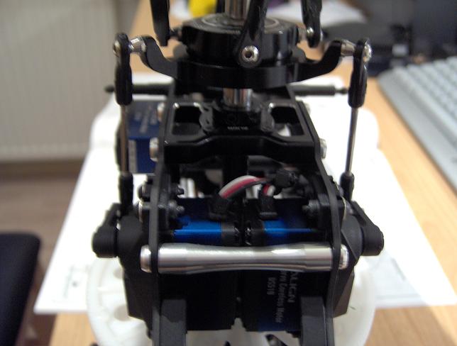

Hallo Ben,
wie ich ja schon hier berichtet habe, habe ich gerade auch meinen 500er ESP fertig gestellt.
Beim Enbau der Servos, habe ich nur die " Plastic servo nut " verbaut, bei allen drei Taumelscheiben Servos.
Wie du auf den Bildern sehen kannst, passen die Servos so prima und die Ansteuerungen sind auch fast gerade.
So wie ich es eingebaut habe funzt es prima und der 500er ESP fliegt super.
Gruß Michael

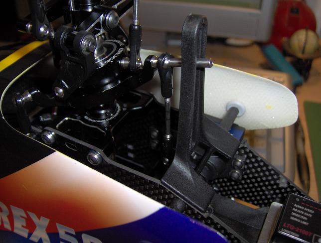

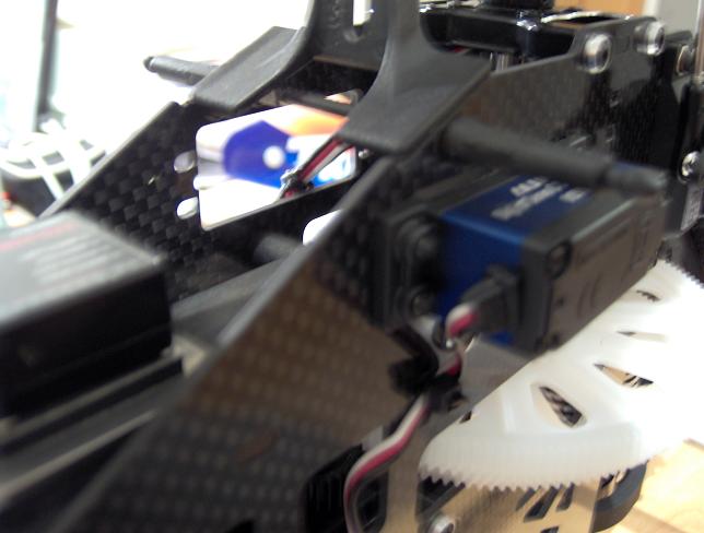

kannst du das letzte Bild nochmal von innen fotografieren....!
Hast du auf den Armen dann den langen oder den kurzen Kugelkopf verbaut?
Ben

hier noch zwei Bilder, ich habe die kurzen Kugelköpfe auf den Servoarmen verbaut.
Gruß Michael
