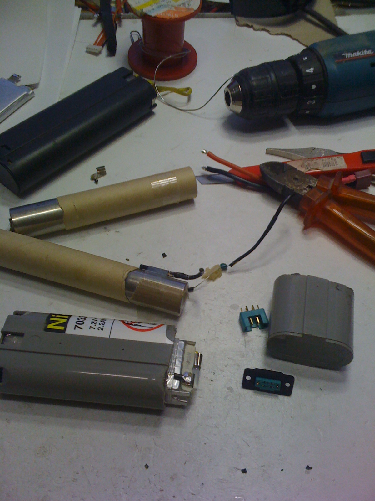

Nachdem ich am Samstag mein Garagentor reparieren mußte, meine große Makita noch bei Schwiegermama stand und ich entsetzt feststellen mußte, das die 6s NiCad´s meiner 6019 mal wieder beide platt waren ( nach 8 Schrauben ENDE ! ) packte mich der Frust.
Die Ersatzakkus, selbst "Aftermarket"-Akkus, sogar als NiMH hab ich die schon durch - kosten ja ein Heidengeld, für die 6019 ist man da immer noch übner 50.- Ocken los. Also mal eben den Akku aufgeflext, den Müll rausgeholt und das ganze auf 2s-2100 mAh umgerüstet.
Paßt perfekt, es bleibnt sogar gengu platz, um eine MPX-Buchse im Rahmen eunzubauen, die zum laden und ggf. balancieren alle nötigen Kontakte mitbringt. Da ich Zellen eingesetzt habe, die mit 2c geladen werden dürfen, ist der Pack in 30 minuten wieder voll - damit kann ich nicht nur leben, sondern auch endlich wieder arbeiten. Selbstentladung ist kein Thema mehr, Memoryeffekt adé und mit Lager-Zustand hab ich bei der Maschione kein Thema, da ich sie eh spätestens nach 4 Wochen ungenutztem rumliegen wieder brauche.

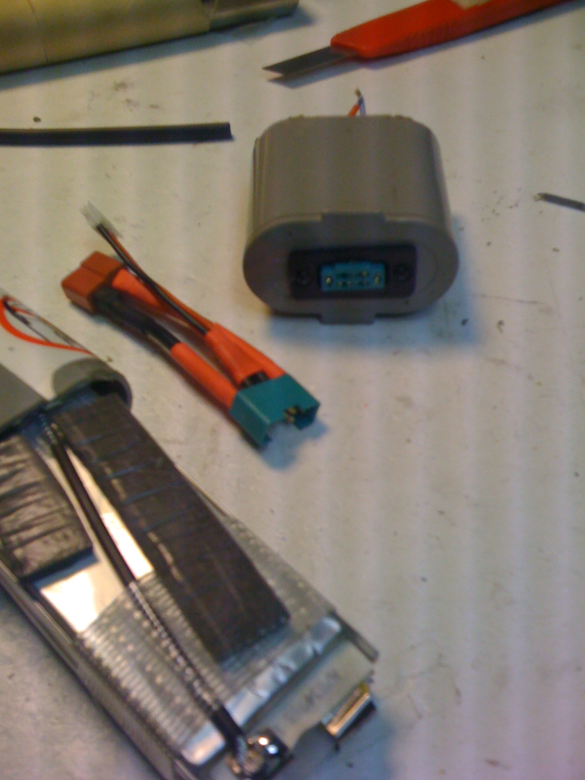

Am Anfang war das Chaos....

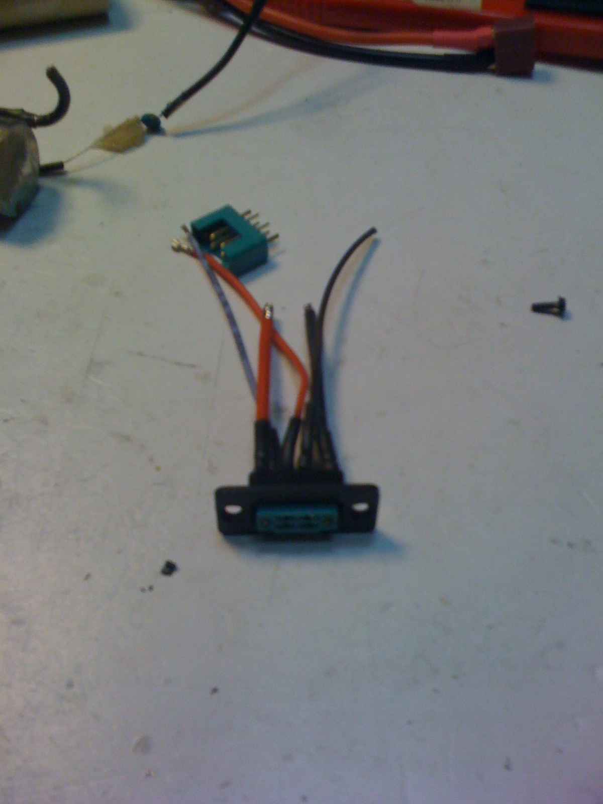

MPX-Buchse im Rahmen, als Lade- und Bal.-Anschluß

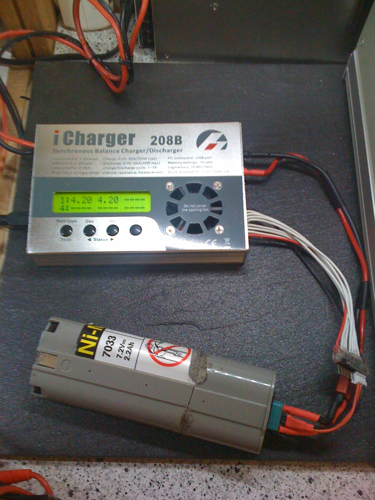

Akku und Lade-Balancer-Adapter
Lade-Check
Lade-Check
