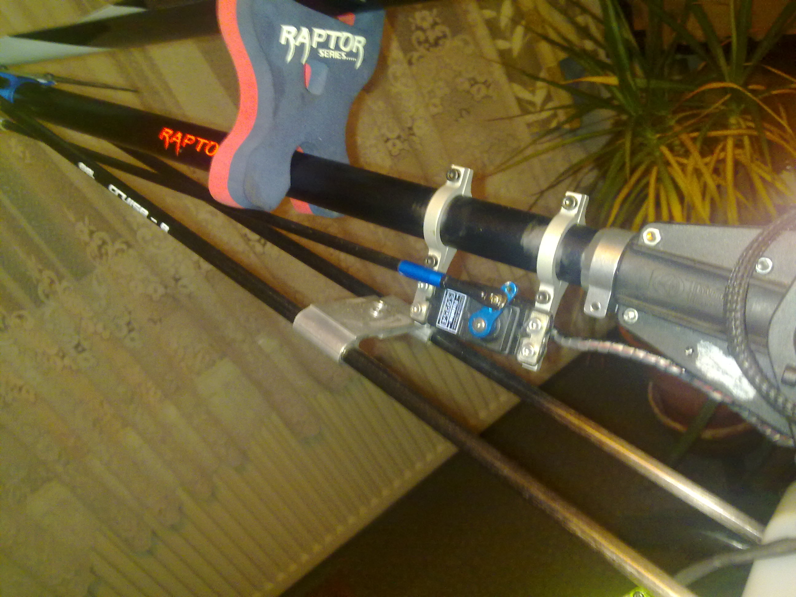

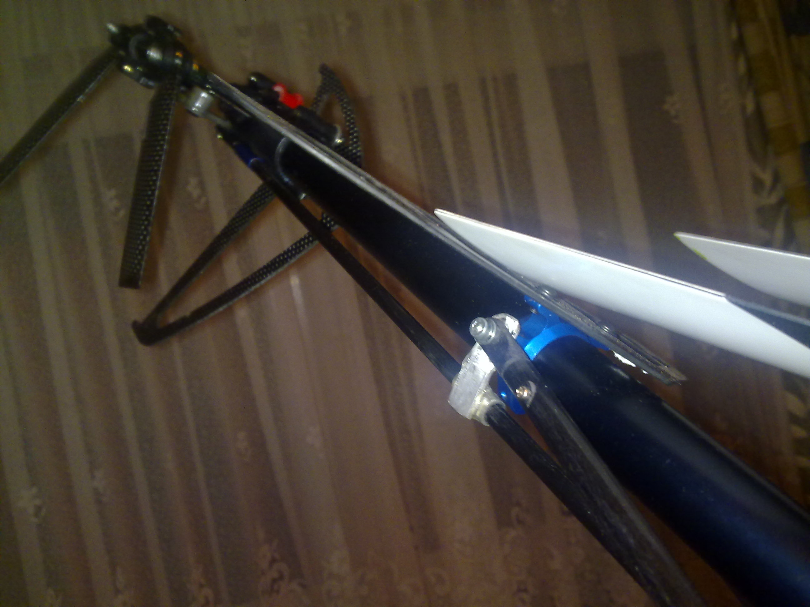

Beiträge: 5082
#7 Re: Ein Raptor 50 V2 soll eine neue Heckanlenkung bekommen ...
Beitrag von Evo2racer »
Hi Michael,
Hab eben schnell mal den Rappi geweckt und ein Fotoshooting gemacht!
Zu erkennen die Zwischenlagerung und der Heckrohr-Sicherungsring gegen Verrutschen des Heckrohrs
:mrgreen:
Heli_Crusher
Beiträge: 2721
Registriert: 19.06.2006 14:31:54
Wohnort: Wittlich
#8 Re: Ein Raptor 50 V2 soll eine neue Heckanlenkung bekommen ...
Beitrag von Heli_Crusher »
Geht das auch ohne solch eine Konstruktion ?
Im Moment wüsste ich nicht, wo ich das Material hernehmen sollte.
Ausserdem ist das Original Carbonrohr ja 5,5 mm, zumindest das, was bei mir in der Tüte mit der Anlenkung von Quick UK drin war.
Deshalb habe ich die 5 mm Adapter gebaut. Die sind innen aufgerauht. Nicht so glatt wie die von Quick, aus der Originaltüte.
