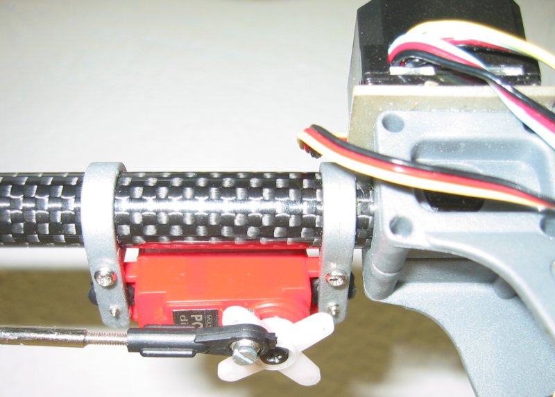

Zum Problem "Anfänger-Heli" sach ich jetzt mal nix, da ich da sowieso ganz anderer Meinung bin.
Aber zum 401er+VOLZ:
Der 401er ist erst richtig geil mit einem Digitalservo - keine Frage. Aber muss es denn unbedingt ein Volz sein für mehr als 100€??? Ich fliege im Rex-Heck seit einem halben Jahr ein "PoloDigi4" von Multiplex und bin hoch zufrieden mit dem Teil. Kostet sowas um die 40€.
Leider ist die Multiplexseite nicht verlinkbar, es sei mir also mal gestattet zu kopieren:
----Schnipp----
Universelles Digital-Servo der neuen MULTIPLEX digi 4 Digital-Servolinie.
Das Servo der 13mm Klasse ist für viele Anwendungen wie z.B. im Rumpf bei Modellen mit kleinem Rumpfquerschnitt, als Flächenservo oder als Servo für Elektro-Hubschrauber bis ca. 16-Zellen-Klasse geeignet.
Der robuste Aufbau mit Kugellager und Metallgetriebe sorgt für eine hohe Schockfestigkeit.
Die Digital-Technik gewährleistet durch die hohe Haltekraft bei sehr kleinem Fehlwinkel und hoher Wiederholgenauigkeit höchste Steuerpräzision
Technische Daten:
Getriebe: Metall
Kugellager: 1
Abmessungen (LxHxB): 29x31x13mm
Gewicht: ca. 22g
Drehmoment:
@4-Zellen: 28Ncm
@5-Zellen: 35Ncm
Haltekraft:
@4-Zellen: 50Ncm
@5-Zellen: 60Ncm
Stellezeit für 40°:
@4-Zellen: 0,10sec.
@5-Zellen: 0,08sec.
---Schnapp---
