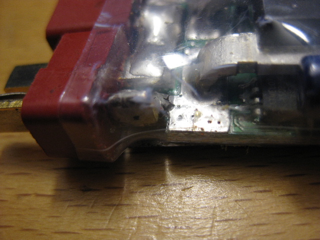

Ich habe insgesamt 5 Jazz verbaut (Mini 15A, 2x 40A, 55A und 55A HV), aber wenn ich an den Service von Kontronik denke habe ich Bauchschmerzen.
Zwei mal habe ich einen Regler nach einem Sturz eingeschickt.
Das erste mal hatte ich nach dem Sturz Aussetzer, aber der Regler hatte nix abbekommen, der Übeltäter war der Datenlogger (siehe erstes Bild).
Die Überprüfung kostete die oben erwähnte Pauschale.
Leider kam der Regler umprogrammiert zurück und hat mir mein Notebook zertrümmert. Wie es dazu kam steht weiter unten.
Beim zweiten mal war der Regler wirklich in Mitleidenschaft gezogen worden. Zwei Elkos hätten getauscht werden müssen und an der Platine war eine Ecke gestaucht - ich meine, es ist kein Bereich, in dem noch Leiterbahnen laufen, aber so was repariert Kontronik nicht mehr, was ich auch voll in Ordnung finde. Wenn da im Fluge doch was passiert und der Heli kommt runter, wäre das am flaschen Ende gespart.
Also kam ein Anruf, ob ich einen Austausch möchte - neuer Regler für 65% des Listenpreis. Da kommen die 65% her. Nur entspricht das im wesentlichen dem Straßenpreis. Also hab ich den unrepariert zurück geordert. Kam auch kostenfrei !!! zurück.
