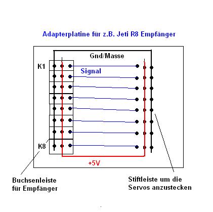

Habe mal kurz einen kleine Skizze gemacht, wie die Beschaltung aussehen müsste.
Stimmt das so?
links auf der Buchsenleiste wird quasi der Empfänger gesteckt und rechts auf der Stiftleiste können dann die Servos angesteckt werden.

Ja deine Zeichnung kommt hin.

Über so was habe ich auch schon mal nachgedacht, aber mit Spektrum nicht wirklich Praktikabel weil man ja nicht einfach nur umstecken sondern auch neu binden muss.
Die Verbindungen von Plus und Minus müssten eigentlich gar nicht sein, es reicht eine 1:1 Verbindung.

#6 Re: Adapter/Tauschplatine für Empfänger
Hallo!
naja, + und - muss aber rüber geführt werden, sonst bekommen die Servos ja keinen Strom
Aber es würde wohl genügen einmal + und einmal - rüber zu führen.
Aber auch so stellt es nicht wirklich einen Mehraufwand dar.
Manuel
Manuel
