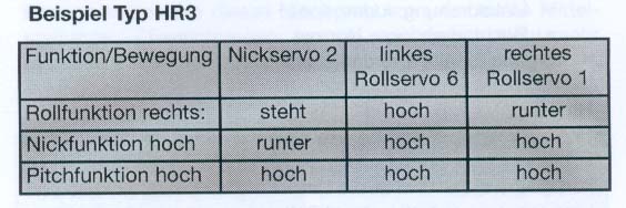

In der allgemeinen Beschreibung zur TS Anlenkung ist eine Tabelle
enthalten, die zufällig die HR3 (also 120°) als Beispiel nimmt (S.36):
Offensichtlich sind hier die Kanalnummern mit angegeben. Was hier
mit Nick "hoch" gemeint ist, möchte ich allerdings nicht interpretieren
müssen... :roll: :?:

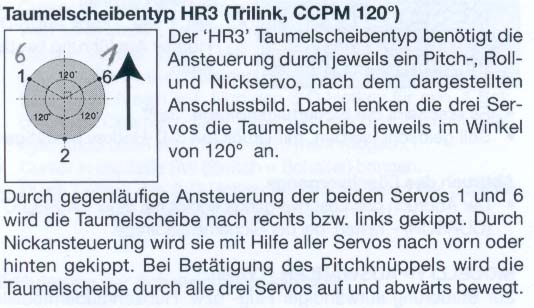

Wenn man dann die verschiedenen TS Typen studiert, findet man
folgende Abbildung zur HR3 TS. Dies kann allerdings nicht mit der
Tabelle übereinstimmen, wenn man davon ausgeht, dass man die
TS von oben sieht und der Pfeil in Flugrichtung zeigt (S.38 ):
Wie ihr seht habe ich hier schon die korrekten Kanalbelegungen
mit Bleistift darüber geschrieben. Man beachte, dass der Text neben
der Grafik die richtige Reihenfolge hat: "Servos 1 und 6"..."rechts
bzw. links". Wenn man die Servos nun so ansteckt, reicht es für die
Kanäle 2 und 6 die Laufrichtung umzupolen.
Ein negativer Mischwert ist nicht mehr nötig. Das gilt natürlich nur
für Helis, bei denen das Nickservo (in Flugrichtung) hinter der Rotor-
welle sitzt.

@Wolfi:
In der Anleitung gehen die halt von einem "idealen" system aus.
Aber je nach Hersteller kann die Drehrichtug der Servos unterschiedlich sein.
Dann kann es sein, wie Chris schon geschrieben hat, dass Du die Servos andersrum eingebaut hast.
Ist aber alles nicht wild, Du musst dann halt nur auf das Entsprechende Servo (AIL oder PIT) REV machen.

@Chris: Dass man das Ganze auch mit vertauschten Rollservos hin
bekommt ist mir klar! Ich selbst mit dem anderen Setup schon gefolgen!!
Nur ist das die einzige Stelle in der Dokumentation der FF7, in der diese
beiden Kanäle vertauscht sind. Und hier im Forum gab es schon genug
Diskussionen, bei denen es Anfänger nicht geschafft haben die Taumel-
scheibe richtig einzustellen, weil sie nicht wussten wie man die Misch-
funktionen invertiert (bzw. dass das überhaupt geht). Wenn dann der
Hersteller der Funke auch noch inkonsistent in seiner Beschreibung ist,
wird's nicht leichter....
Freundlicher wäre übrigens wirklich drin!!!
