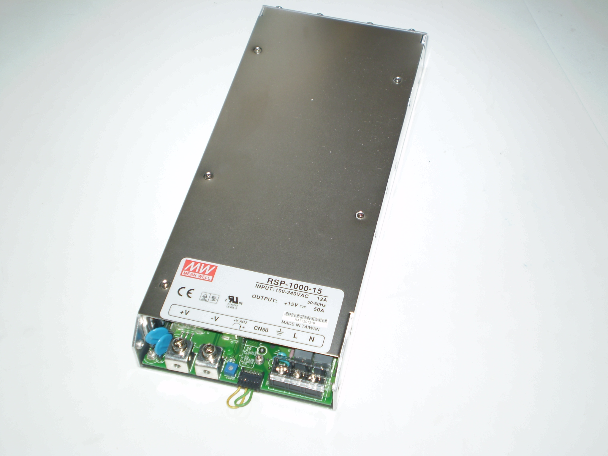

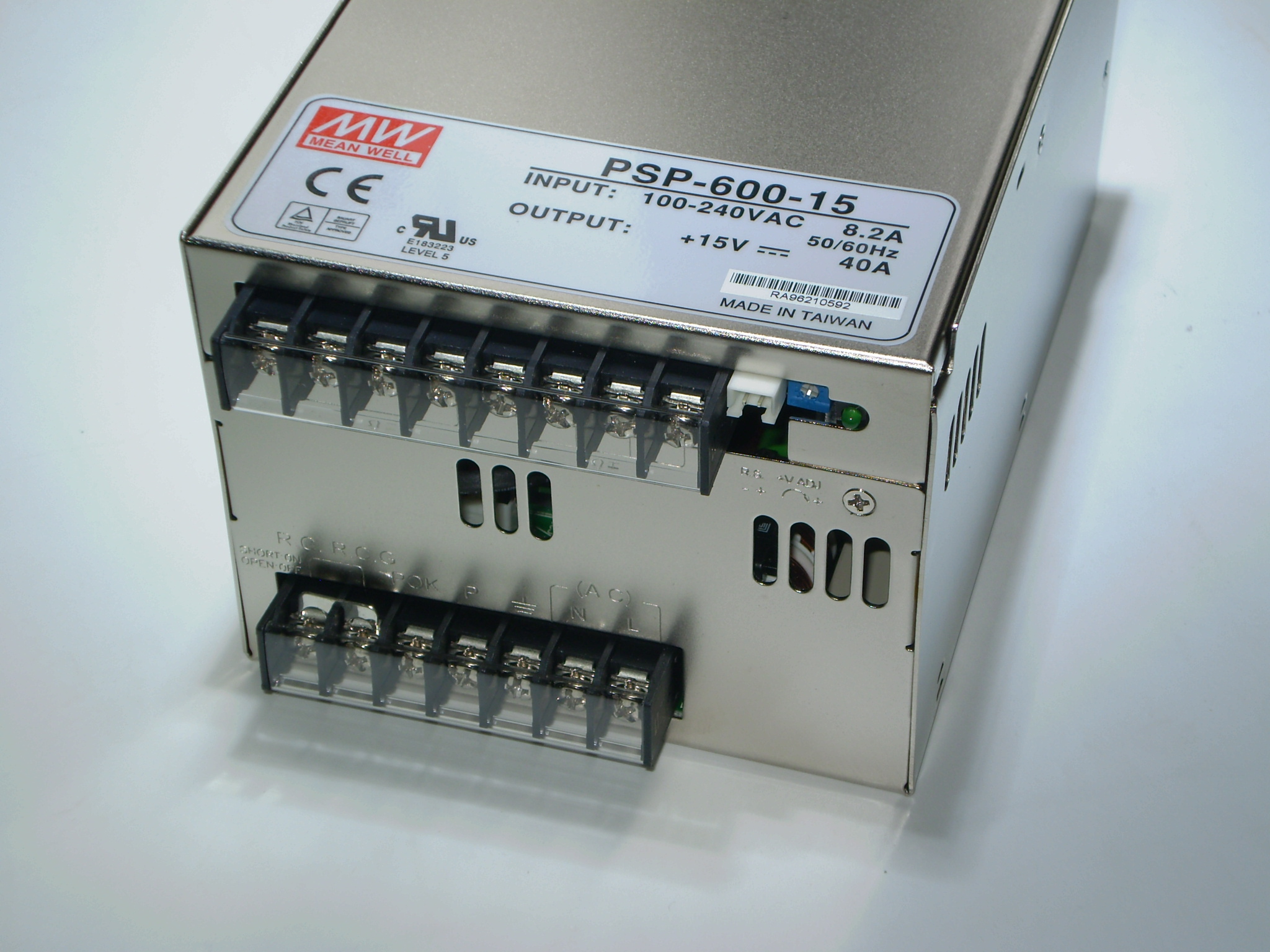

jaja, bin ja schon da
heute erst Lieferung bekommen, leider nicht alle dabei. Am Montag geht die nächste Sendung bei denen raus, dürfte dann ab 09.06. hier sein. Da kommen dann die SP320-15 wiedere in ( 15 V / 20 A , liegen bei 59.- Euro ).
Ab Lager hab ich im moment PSP 600 - 15 ( 600 W , 15 V / 40 A , 129.- ), RSP 1000-15 ( 1000W, 15 V / 50 A , 239.- ), PSP 600-24 ( 600W . 24 V / 25 A , 124,50 ) und PSP 1000-27 ( 1000 W , 27 V / 34 A , 299.- ).
Die 600er und 1000er sind kaskadierbar.
Heute komme ic nicht mehr dazu, ich werd aber versuchen sie morgen mit Abbildungen und detailierten technischen Daten in meinen Shop einzustellen.
Von Meanwell gibt´s nen ganzen Haufen Netzgeräte, für unterschiedliche ANwendungszwecke. Ich finde die RSP und PSP-Serie für unseren Bereich am besten geeignet, nicht zuletzt wegen der diversen Schutzmechanismen, der hohen Dauerbelastbarkeit und dem guten Berührungsschutz. Dei Ausgangsspannung kann über ein Poti in bestimmten Grenzen nach oben und unten justiert werden, was sehr vorteilhaft ist : an einem Junsi NT 350 hab ich das Robbe I4 nicht ans laufen gebracht, das hat mit Überspannungswarnung blockiert. Beim Meanwell stelle ich die Spannung auf 14,5 V ein und die Kiste brummt. Und wenn ich nen Junsi dranhänge, der richtig powern soll, dann dreh ich halt die Spannung auf 17,8 V hoch und hab gleich mehr Lader-Output
( wenn man kein separates 24 V Netzteil anschaffen will eine gute Lösung ).

- RSP 1000-15
- P5070005.JPG (679.53 KiB) 2416 mal betrachtet
- PSP 600 - 15 / 600 - 24
- P5070001.JPG (762.8 KiB) 2416 mal betrachtet
