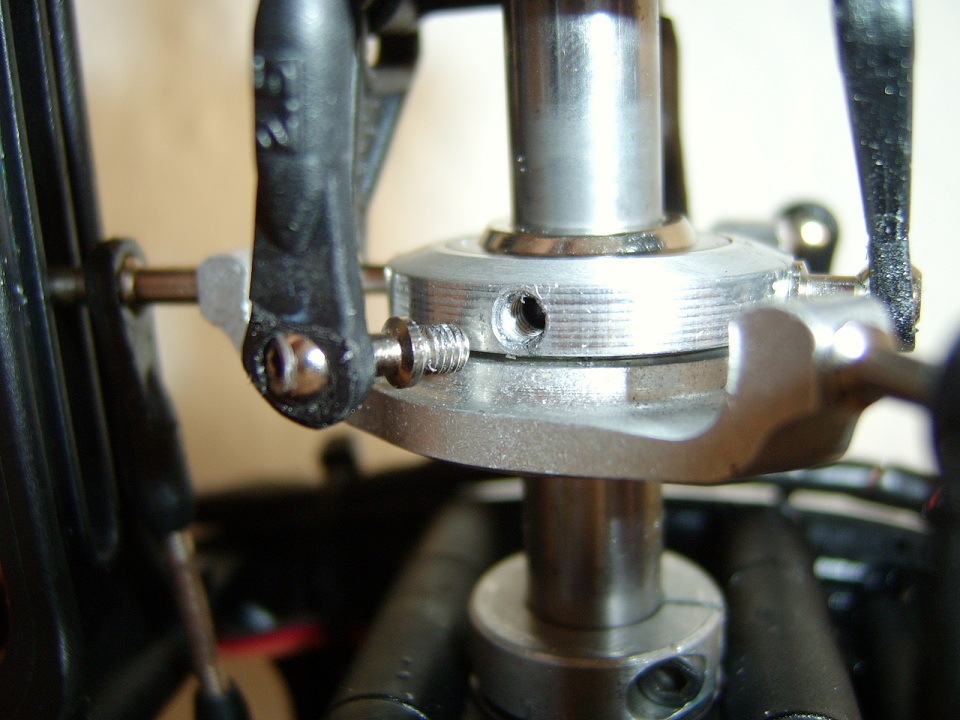

Wie konnte das passieren? Konnte noch landen....mitten im Piruflip gings los.
So ein Scheiss... :( War schweine heftiger Wind. Hab die Sau rausgelassen. Kann das dann überbelastet werden?
Die Gewinde sehen jetzt nachm Putzen ganz ordenlich aus. Loctite "hochfest" und weiter, Epoxy und weiter oder
die teuere bestell Varriante?
Is nur komisch dass es so ein fettes Gewinde rausreissen kann. Sind eigentlich Monsterschrauben im vergleich zu anderen 500ern. :roll:
mfg Basti

Oh man Basti, was machst du denn immer?! :roll:
Also entweder das hat sich nach und nach rausgerüttelt und du hast es erst heute gemerkt als der Kugelkopf ganz raus ging, oder das Gewinde hat doch was abbekommen und packt nicht mehr richtig. Anders kann ich mir das nicht vorstellen.
Greetz Timo

Versuchen ordentlich fest zu schrauben, wenn das geht und ich auch nichts durch drücken und wackeln wieder löst kann man davon ausgehen das dass Gewinde OK. ist und sich die Schraube einfach losgerappelt hat. >> reinigen mit Aceton, Loctite und weiter
Geht das nicht, könnte man versuchen 4 neue Gewinde 45° versetzt zu schneiden, aber dazu muss man wohl die Ganze TS zerlegen. Geht das nicht muss man wohl bestellen.

Bestellen wäre die allerletzte Lösung...da würd ich mir glaube nen neuen Bausatz kaufen. :-)
Ich hoff mal: "nach und nach rausgerüttelt". Obwohl ich heute erst die Gestänge draufgeklippst hatte,
wegen dem Ritzel wechsel. Das muss in einem Flug rausgegangen sein.
Ok Loctite hochfest hab ich...aber Uhu endfest auch :oops:
Soll ich nicht gleich zu harten Mitteln greifen? :-)
mfg Basti

Habs wieder reingeschraubt....sollte halten.
Ich hatte grad eine Eingebung wie es passiert sein muss. Weil ich "schnell schnell" fliegen musste,
ist mir der Blatthalter beim zu schnellen aus dem Auto heben abgerutscht. Da war ordenlich Last auf den Teilen...
Ich vermute dabei hats einen schon bissel rausgezogen. ein sorgfälltiger Preflightcheck hätte das bestimmt verhindert.
Naja jut, halb raus war es ja dann wohl eh schon. ;-p
Mal wieder Eigenverschulden...
mfg Basti

wer hat denn gestern noch mal mit nem Hammer auf den armen logo eingeschlagen??? :mrgreen:
Vielleicht kommt das durch die etwas größere Gewalt, mit der du gestern versucht hast die Welle herauszubolzen.

Rofl....nee das war alles schon ab. Nee darum hats mich ja gewundert. Gestern war alles noch super. :-)
mfg Basti

War grad fliegen.....HÄLT! :D

Ich sehe auf dem Foto NULL Loctide.
Wie dosierst Du das?

tracer hat geschrieben:Ich sehe auf dem Foto NULL Loctide.Wie dosierst Du das?
Genau DAS schoss mir vor 3 sec durch den Kopf ! ;)

Gugst du: :mrgreen:
bastiuscha hat geschrieben:Die Gewinde sehen jetzt nachm Putzen ganz ordenlich aus
auch loctide kann beim putzen mal wegwischen. ich denk aber schon das er Loctide verwendet hat.

Moin
telicopter hat geschrieben:auch loctide kann beim putzen mal wegwischen. ich denk aber schon das er Loctide verwendet hat.
Hm,wird da mit der Stahlbürste geputzt?
Mal so schnell mit nem Lappen Putzt man Vernünftige Schraubensicherung nicht weg?
Würde da denken,das dort keine Sicherung Vorhanden war.
Loctite wegwischen? Von außen? Sollte das nicht auch im Gewinde hängen bleiben und von innen für Halt sorgen?

Darf ich mal? Natürlich war dort Schraubensicherung. :wink: Bissel war wirklich schon weggewischt ist schon ein wenig vorgeputzt.
Das Foto zeigt es ziemlich ungünstig.
Ausserdem ist es definitiv rausgerissen und nicht rausgedreht.
