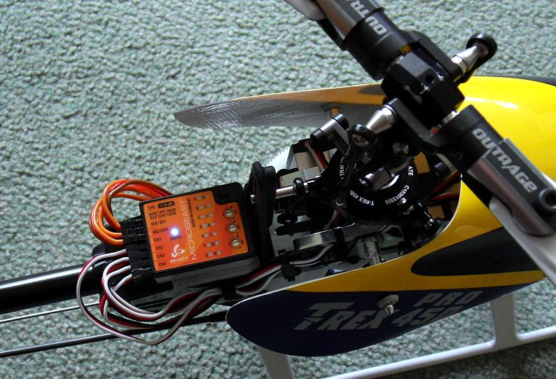

Sooo.
nachdem ich nun doch vorhin kurz zur Post konnte, und das BEAST abholen durfte, musste ich es auch gleich verbauen!
Einbau, Verkabelung und Setup waren in genau 55min erledigt! :cool:
Die Anleitung ist wirklich EXTREM gut (v.a. im Vergleich zu V-Stabi)! Es gibt natürlich einges mehr als am Align 3G einzustellen, aber so soll es ja auch sein..
Nach dem Einbau dann natürlich gleich der erste Schwebeflug im Garten auf 5x5m Raum - also leider noch nicht wirklich aussagekräftig:
- der Heli steht sehr gut in der Luft, auch bei Pirouetten!
- bei Roll- und Nick-Impulsen ist kein Wobbeln oder so zu spüren
- insgesamt scheint mir die Grundcharakteristik aber noch recht weich - meine V-Stabi-Helis arbeiten härter und direkter! Ich hab aber an den entsprechenden Regelparametern noch nichts verändert.
- Das Heck scheint gut zu funktionieren - zumindest stopt es sauber, wackelt nicht, und steht bei kleinen Pitchstößen!
Weitere Erfahrungen folgen, sobald ich erstmals "richtig" mit Platz fliegen konnte!

Komme gerade von Akku 2,3 und 4 mit dem Rex 450 zurück!
Das BEAST ist echt sehr gut! Trotz extrem böigem Wind lies sich der kleine Heli 1A fliegen!
Pirouetten gelingen wie am Band, und der Heli läßt sich richtig schön fliegen.
Nur eines ist noch immer: er ist noch etwas weich! Dazu werde ich aber einfach mal die Steuercharakteristik auf den Sender legen - und dies am Samstag dann erfliegen... Derzeit ist mir trotz "Pro"-Stellung noch zuviel Expo im System.
Das Heck geht super - kein DMA nötig!
Keine Delphineigenschaften...
Einzig bei den Potis muss man aufpassen: Dreht man diese zu weit auf, beginnt der Heli im Flug zu nicken.
BIN RICHTIG ZUFRIEDEN - und freu mich schon auf morgen Abend, wenn ich wieder fliegen kann! Mikado muss sich vermutlich recht warm anziehen...

Chorge
Beiträge: 782
Registriert: 14.01.2008 23:44:43
Wohnort: tiefster Süden
#7 Re: MicroBEAST im T-Rex 450 Pro - meine Erfahrungen
Beitrag von Chorge »
Gestänge hab ich vom Rex 500 genommen. Der Kopf hat ab Werk leider etwas Spiel - kann man aber mit ner kleinen Aluhülse oder etwas dickeren Scheiben wegtricksen. Ob sich das Spiel wirklich auswirken würde weiß ich ned...
Hab nun den Parameter B von Pro auf Einstellung per Fernsteuerung geändert - sehr gute Sache das!! Roll und Nick jeweils 10% Expo sowie DR von 105 - nun spricht die TS wie mit Frau Stabi super direkt an, so wie ich es mag... Konnte wegen starkem Wind leider nur im Garten schweben, aber fühlt sich verdammt gut an nun...
Die Gestänge sind oben 5,5cm lang, unten 3,4cm... Jeweils Kugelmitte...
