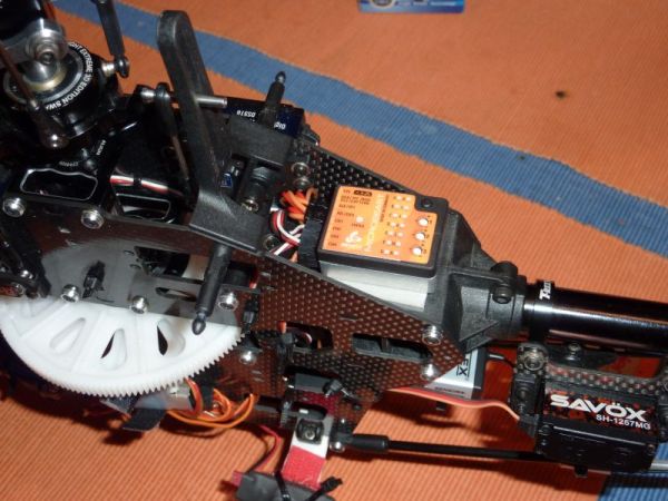

Jetzt aber mal wieder zurück zum Thema ;) Ich hab mal ein paar Bilder gemacht...
Diese feinen Sachen waren im Karton von Alex (rcheli-store.de), natürlich haben die leckeren Gummibärchen nicht gefehlt ;)

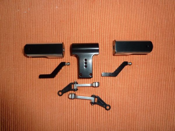

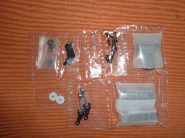

Die Teile des Rotorkpfes waren schön in Tütchen verpackt und teilweise mit Schaumstoff umwickelt:
Ausgepackt (die Schrauben und Axiallager sind nicht auf dem Bild):
Zusammengebaut war der Kopf schnell, die Blattlagerwelle, Distanzscheiben, Unterlegscheiben unter den Axiallagern sowie die Rotorkopfbremse muss man vom Paddelkopf nehmen. Dann das Microbeast anschließen und befestigen:

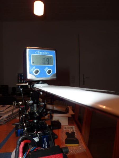

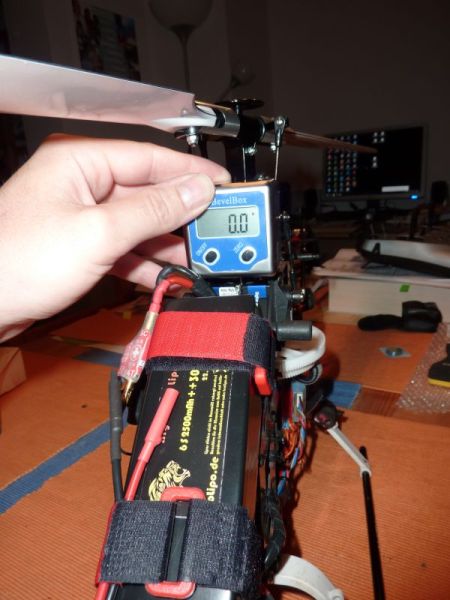

Dann hab ich seit heute auch ein nettes, neues Einstellwerk(spiel)zeug ;) Als ich in Leonberg bei Leolipo war und mir einen 2500er 6s LeoLipo gekauft habe, hat Lars Braun nebensächlich die "Bevelbox" erwähnt. Als ich nachgefragt habe was das ist, meinte er, eine elektronische Pitchlehre... das Teil fand ich so cool, dass ich es mitgenommen habe ;) Denn, es gibt da ein Problem bei einem Paddellosen Kopf, es gibt keine Paddelstange mehr auf die man beim Einstellen peilen kann :shock: Also habe ich gestern beim Einstellen von vorne über die Haubenhalter gepeilt, die Bevelbox meinte heute, dass ich 0,9° daneben eingestellt habe, ich finde das ist ganz gut ;)
Die Box wird am Chassis ausgerichtet:
Auf der Unterseite sind starke Magnete, die Box hält ganz einfach auf der Blatthalter-Schraube:
Die Einstellung des Beasts nach der beiliegenden Bedienungsanleitung war ein Kinderspiel, jetzt brauche ich nur noch besseres Wetter... :?

So, melde erfolgreichen Erstflug :)
Mit der Grundeinstellung fliegt der Rex erst mal gut. Beim ersten Schweben hat er etwas gezittert, ich weiss nicht ob das nun das "wobbeln" ist, oder ob das an meinem doch recht großen axialen Spiel in der Blattlagerwelle liegt (wahrscheinlich liegt es daran, ich hatte aber nicht genügend Unterlegscheiben um es zu verkleinern...). Werde ich noch ändern. Beim ersten Rundflug (mit dem neuen LeoLipo) war dann alles i.O., der Heli flog erstaunlich ruhig, das war ich vom Paddelkopf anders gewohnt. Beim Schweben schnell Nick und Roll ausgelenkt, kein Nachwippen, sauberes abstoppen. Fühlte sich sehr gut an.
Das Heck war aber noch ein bisschen wabbelig, ich habe von 35% (Multiplex Evo 9, entspricht LED "G") auf 45% (entspricht LED "I") erhöht. Beim Pitchen auf der Stelle hält es gut, es rastete aber nicht so schön ein wie ich es vom LTG oder vom GyroOne gewohnt war. Also habe ich den Drehregler 3 (Heckdynamik) um eine 1/8 Umdrehung im Uhrzeigersinn verdreht. Im Schwebeflug dann noch auf 50% Empfindlichkeit erhöht (da hab ich nicht geguckt welche LED das war... :oops: ), rastet jetzt besser ein, hält beim Pitchen schön. Also gut, Rundflug. Diesmal war der SLS ZX drin, da konnte ich auch mal Gas geben. Also auf gehts, hochziehen, aus der Überhöhung Fahrt aufnehmen und ordentlich Pitch rein, bis zum Anschlag (11°). Der Heli nahm ordentlich Fahrt auf, als er dann an mir vorbei war, hörte ich das Heck... Uhps, sofort Gas raus und Heli in waagerechte Fluglage bringen... "wowowowowo" machte es, das Heck pendelte stark hin und her... schnell auf die andrere Flugphase umschalten mit 45% Empfindlichkeit, der Spuk wieder vorbei... also nochmal umgestellt, sodass ich falls es bei 45% auch wieder auftreten sollte ich auf 40% runter schalten kann. Bei 45% war aber dann nix, der Heli flog wie auf Schienen. Ich bin absolut begesitert, das Flugbild ohne Paddel mit dem tiefen RJX-Kopf ist toll ;)
