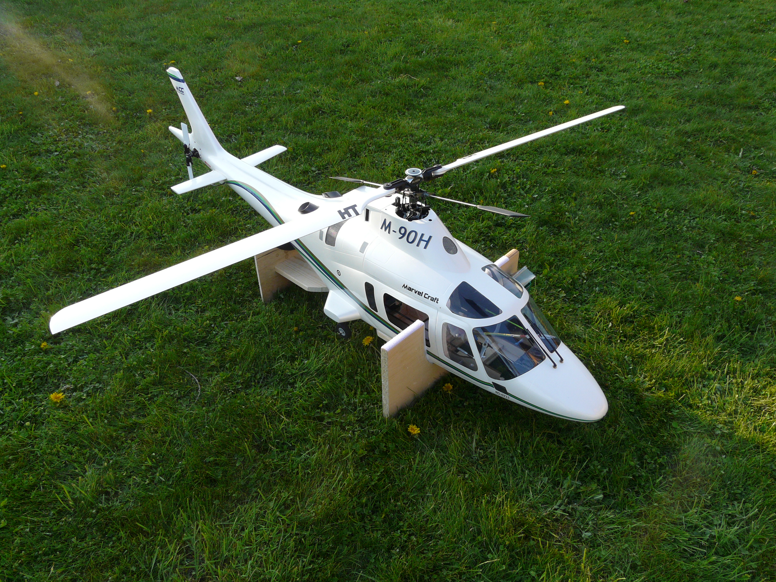

Wie ich bereits berichtet hatte, möchte ich mein Rex600 mit einem Agusta A109 Rumpf von Marvel Craft verbauen.
Im Winter habe ich diese Arbeiten durchgeführt. Dabei hatte ich zuvor die nackte Mechanik mit Anbauteilen und Fahrwerk im Flug getestet. Keine Probleme. Nachdem ich den Rumpf mit Menanik verheiratet hatte, wurden ein paar Bodenläufe durchgeführt mit und ohne Hauptrotorblätter, problemlos.

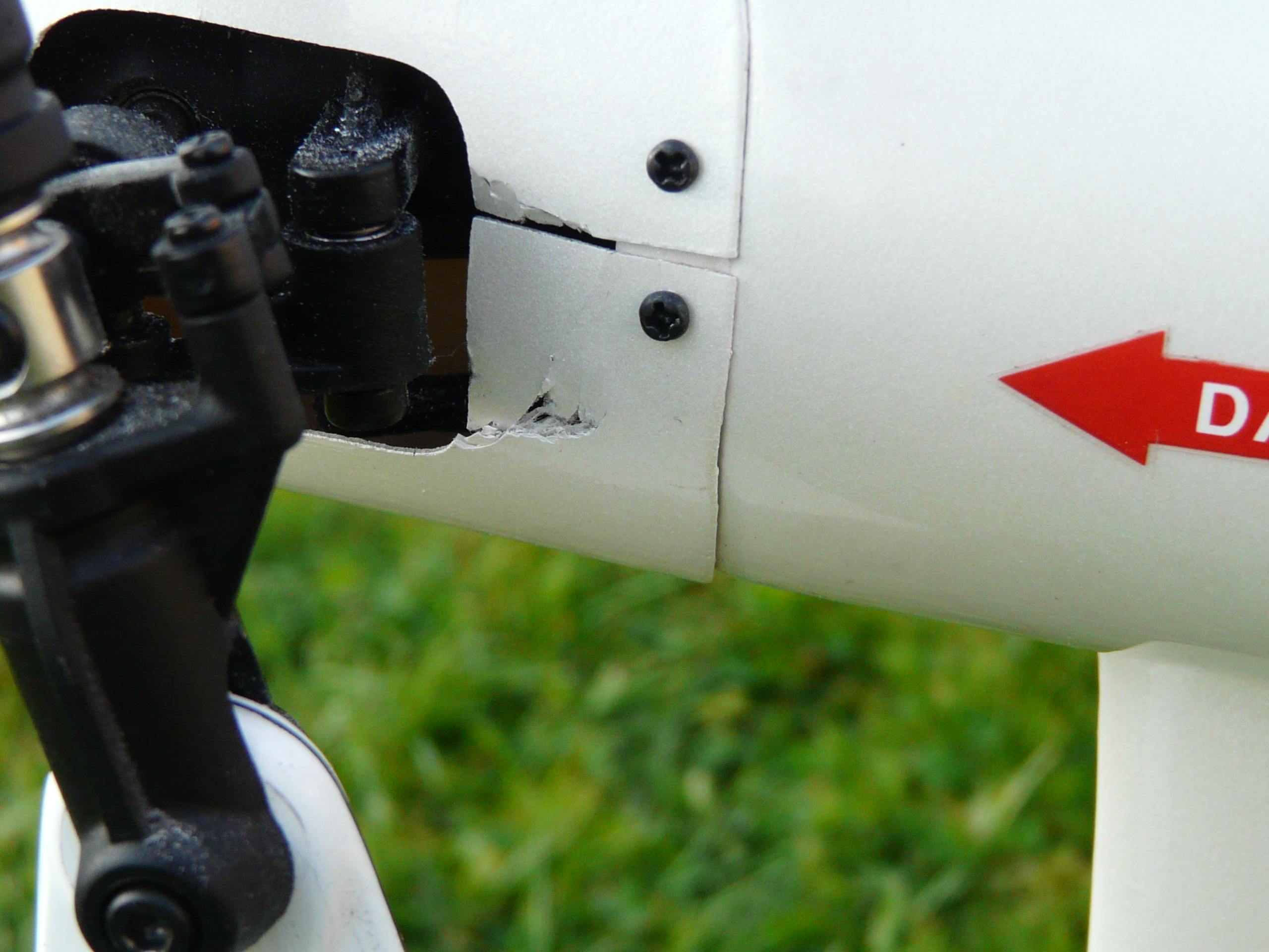

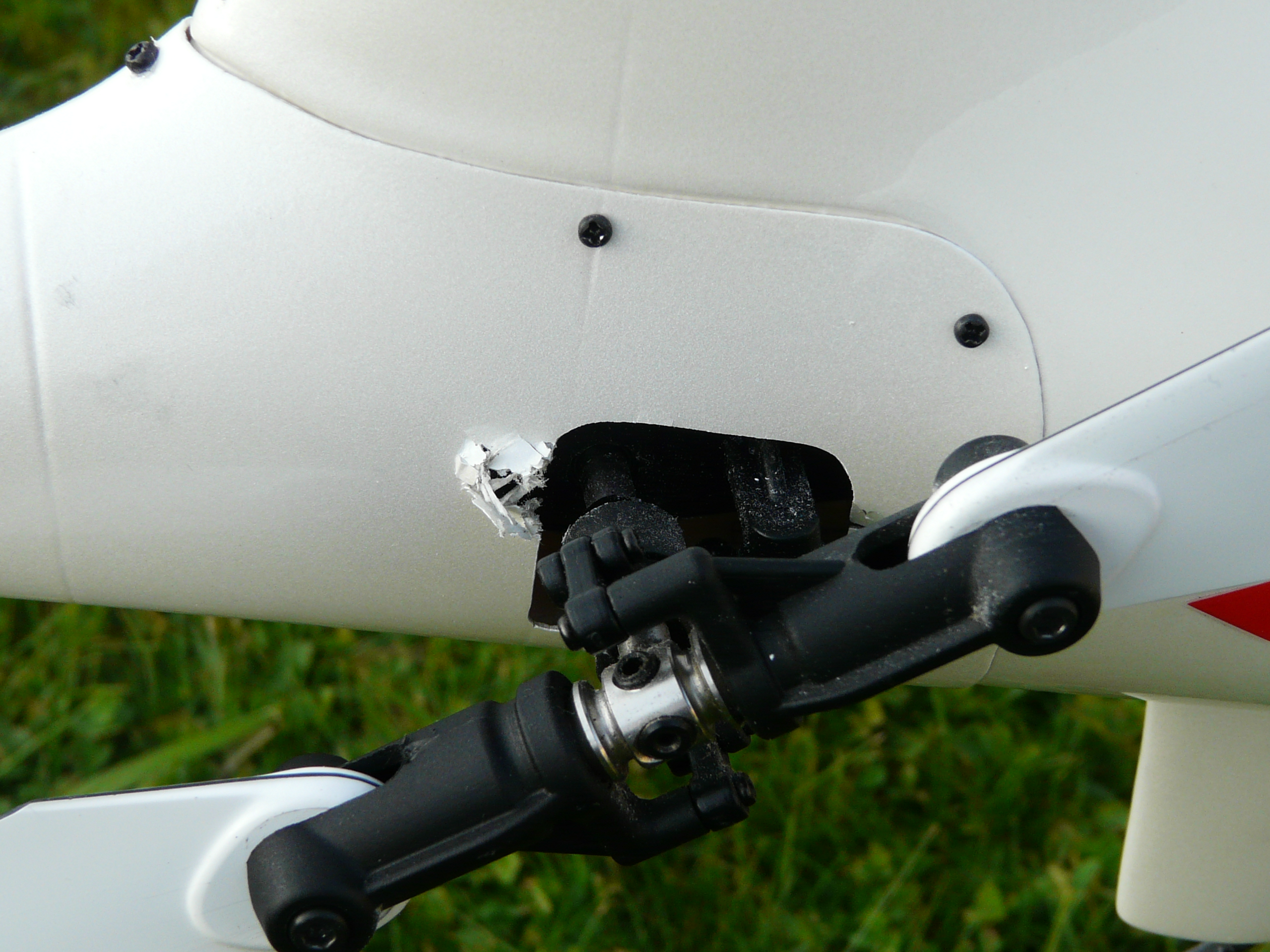

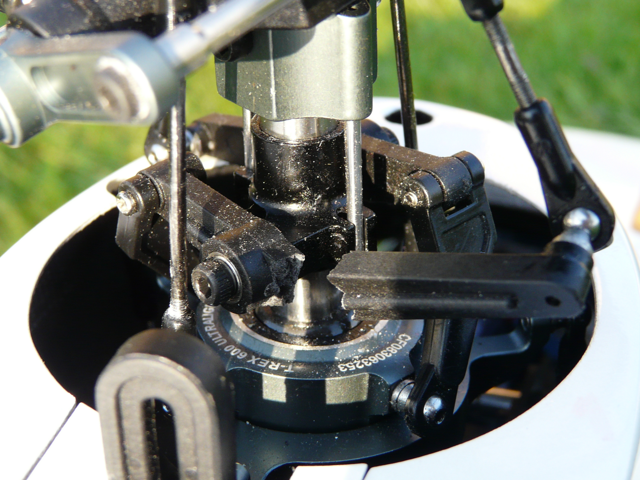

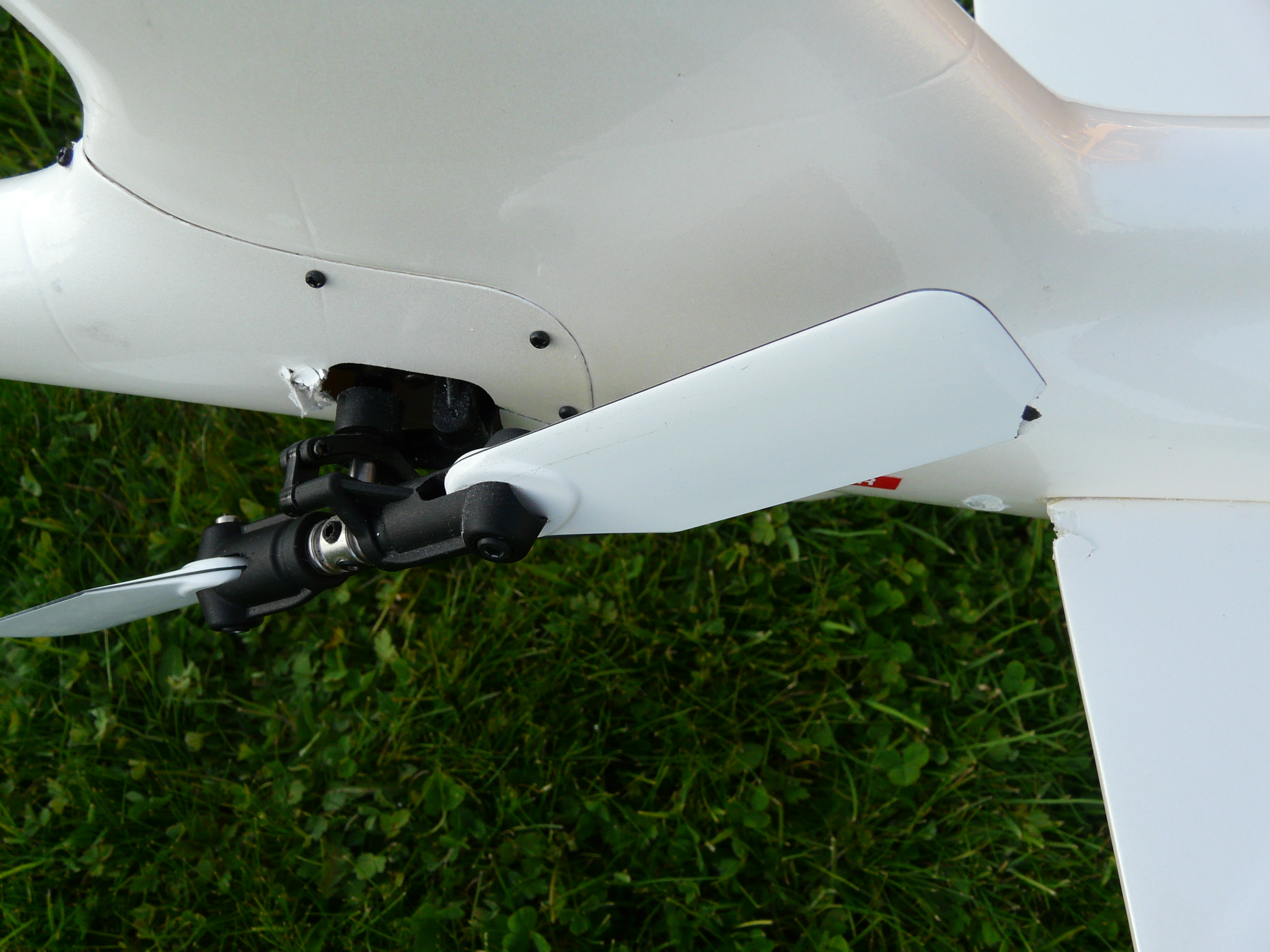

Heute dann, sollte im Garten ein erster Schwebeversuch stattfinden. Hochlauf OK, doch bei Pitchgeben und abheben nach 3 sec, fing der Rumpf grausam an zu schütteln, ich musste sofort runter, zum Glück war ich nur 1m hoch. Die Schäden, welche ich dann feststellen musste, habe ich in den angehängten Photos dokumentiert:
+ Mischhebel gebrochen
+ Heckrotoröffnung im Rumpf vorne und hinten beschädigt (Freiraum hatte ich zuvor geprüft)
+ Heckrotor in Kontakt mit Rumpf und Leitwerk
Was ist passiert? Kenn jemand diese Phänomen? Drehzahl zu niedrig? Rumpf-Mechanik Verbindung nicht steif genug??

ich dachte, die augusta von Marvelcraft gibt es nur für 90er mechaniken, oder hast du den rex dort einfach eingebaut?

Ja, genau.
Ich habe meinen T-Rex 600 etwas erweitert, dh. das Heckrohr verlängert und neuen Riemen verbaut. Die Rotorblätter sind auch etwas größer.

Kann es vielleicht sein das erst der Mischhebel gebrochen ist? Ich kann mir nicht vorstellen wie der aufgrund einer Resonanz beschädigt worden sein könnte. Der Schaden weißt meiner Meinung nach auf erhebliche Vibrationen hin, das könnte die Folge des versagenden Mischhebels sein.

ich denke auch das zu erst der Mischerhebel gebrochen ist ( oder sogar schon vor dem start gebrochen war).
Der rumpf hat dann durch die starken schwingungen den Heckrotor sammt Blätter berührt
Ist irgentwie eine verbindung von der Heckrohrverkleidung zum Heckrohr abgegangen? das würde dann die kaputte heckeinheit erklären. Tschuldigung, weiß jetzt nicht wie ich das besser erklären soll :oops:
Gruß Tim
