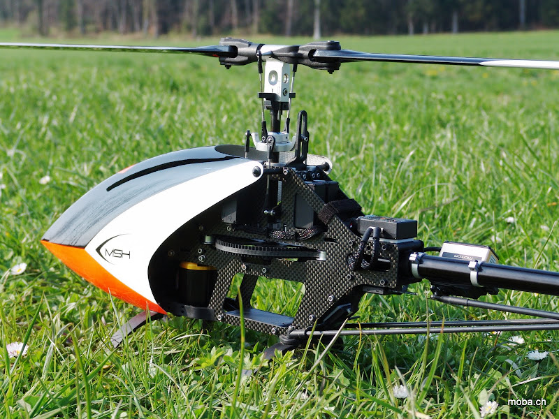

Basti, hast du mal ein Bild vom Heli? Einbau des VStabi, Anlenkungen etc.?
Ich habe ja praktisch das gleiche Setup, einfach baugleiche MKS Servos. Habe etwa 16mm bei den Servohörnern Mitte-Mitte.
Fliege auch mit den Setups von Daniel (Danke!), einfach ein bisschen auf meine Bedürfnisse angepasst. Empfindlichkeit aber auch bei 70 bei hohen Drehzahlen.
Hast du schon einmal probiert, den Sensor mit Klettband voll fix zu montieren, so dass praktisch kein Pad wirkt? Der Protos läuft nämlich so fein, dass es keine Metallplatte o.ä. braucht. Da bin ich von den SJM anderes gewohnt.
Hier ein Bild von meinem Einbau - und das Teil fliegt einfach 1A
(in höherer Auflösung hier: http://picasaweb.google.ch/www.moba.ch/Protos500CFKFBL#)
Gruss Marcel

Basti, es gab mal einen Fred wo ein T-Rex Jünger auch ein Problem mit Nickwippen hatte, da hat es geholfen, dass er den Sensor mit einem Klettband fix umschnallt hat und so praktisch keine Dämpfungsschicht drunter hatte. Bei ihm hats geklappt - also warum nicht auch mal probieren, kost ja nix...
