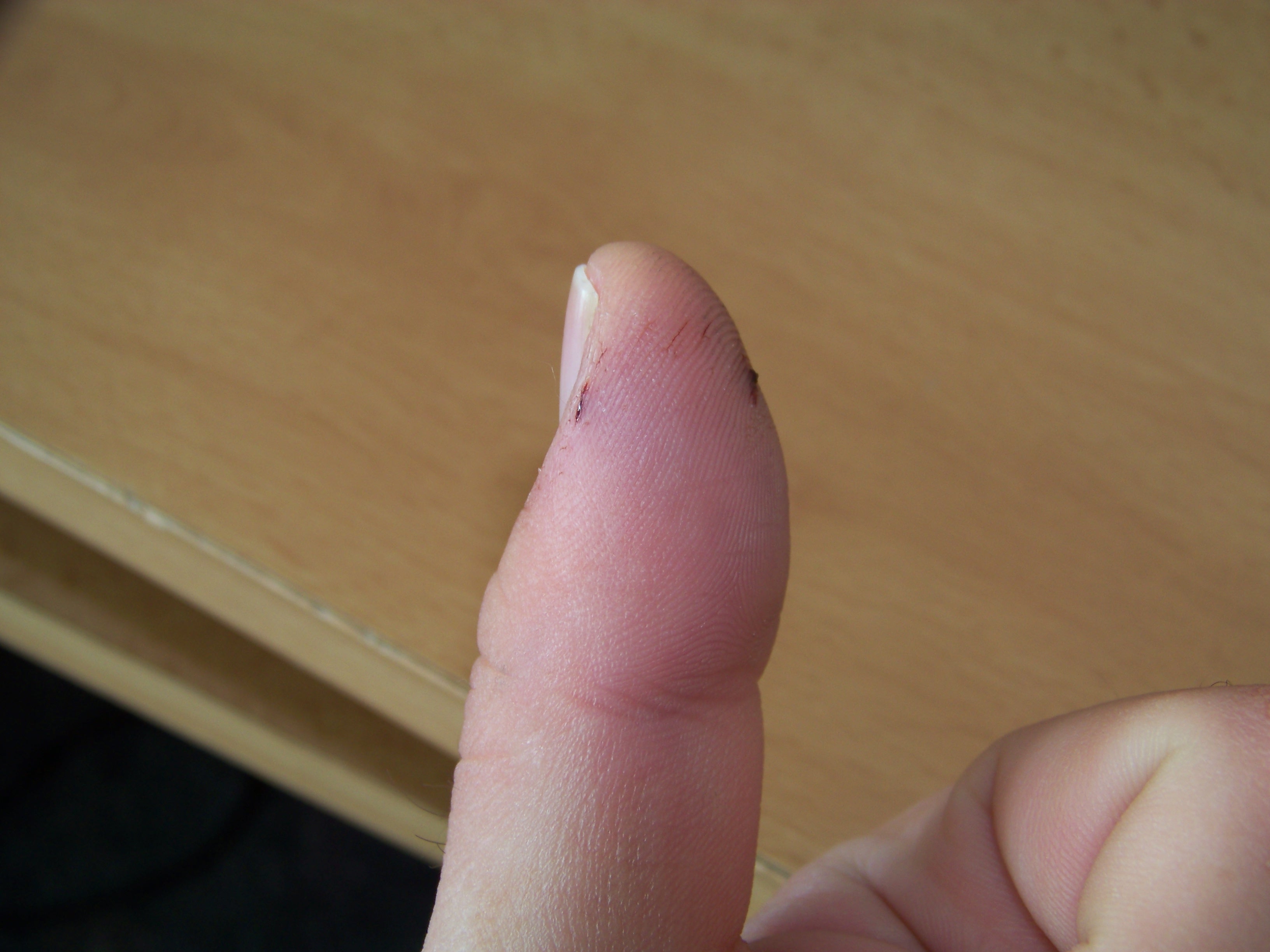

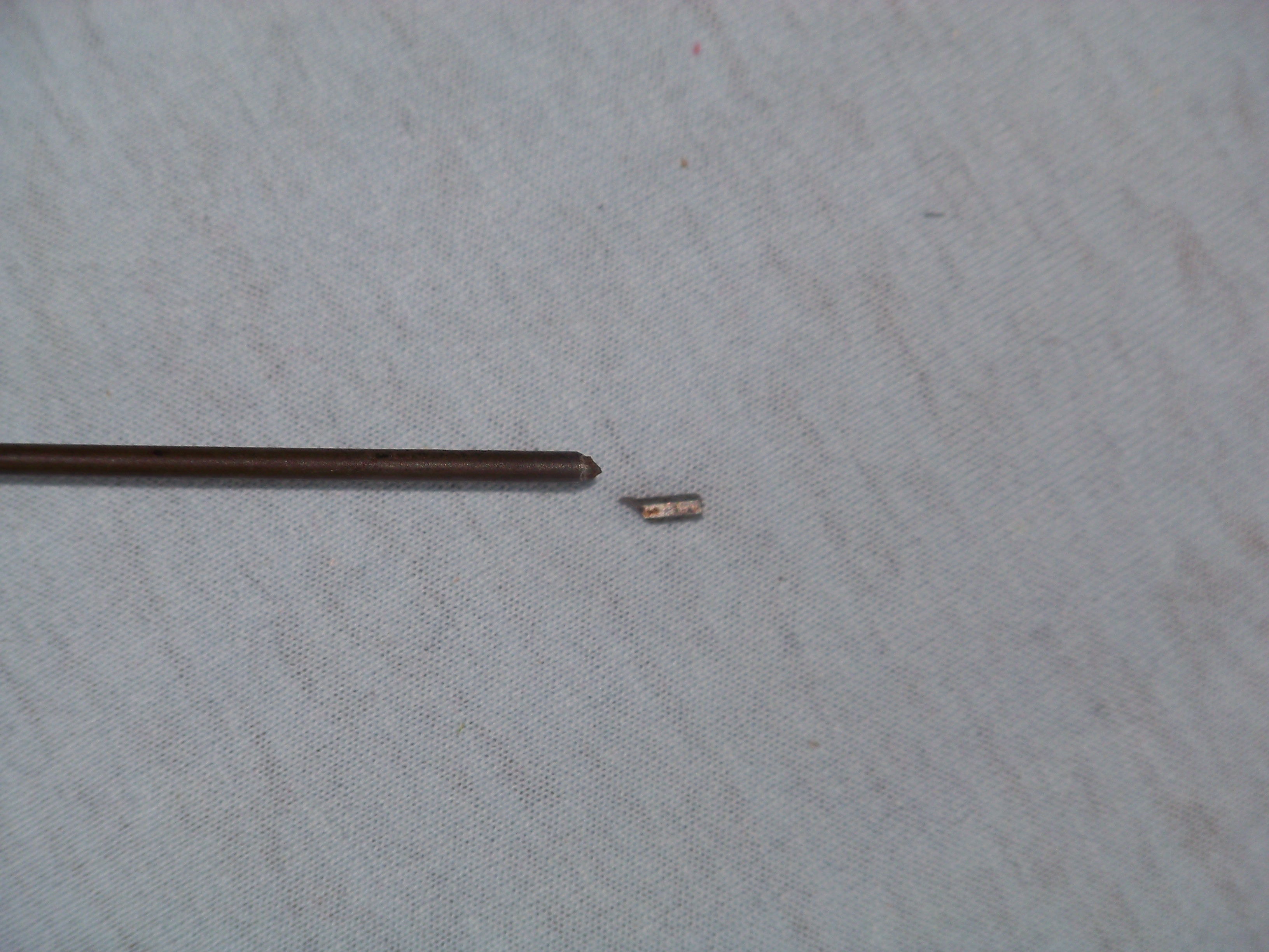

Gestern habe ichmit meinem 1,5mm Schraubendreher mein Heckrotorzentralstück festgeschraubt.
Leider ist dabei die Klinge gebrochen...
Soweit nichts schlimmes....wennn ich nicht mit dem Rest des Schraubendrehers durch meinen Daumen geballert wäre... :D Autsch!!!!
Hier mal zwei Bilder....
Also passt auf...auch gutes Werkzeug kann mal den Geist aufgeben.

:shock: einmal durch den daumen???
Gruß, Flo
DarkSoul666
Beiträge: 1013
Registriert: 18.11.2005 10:26:52
Wohnort: Wolfsburg
#3 Re: Auch HSS Klingen können brechen....autsch!!!
Beitrag von DarkSoul666 »
Jup...oben rein...unten wieder aus.....

Das Ganze ging auch sehr schnell....hate erst gar nicht bemerkt, dass ich durch den Daumen war...dachte erst ich habe mich nur gestochen...
Habe mich dann nur gewundert, warum es unter dem Damen auc weh tut lol
Beim abwaschen mit kaltem Wasser dann, habe ich es gesehen....war schon irgendwie schockierend...
Hat zwar stark...aber nur kurz geblutet...nach 5min hats aufgehört.
Naja was solls.....Daumen is noch dran....und demnächst wird halt etwas vorsichtiger geschraubt ;-)

HeRo-Zentralstück: Ich hoffe, du nimmst es mir nicht krumm, wenn ich da im Interresse aller noch nachhake:
Eine Schlitzschraube im Z-Stück? Nee, gell? Und auf dem Foddo sieht es auch nach Sechskant aus.
Sechskant macht Sinn. Aber wie zum Teufel konntest du dir dann das Teil ABBRECHEN und durch den Daumen rammen?! :shock:
Imbus braucht doch keinen Druck! :stop: :error:
Bitzte um erklärung. :oops:
Grüße,
Jack
Sniping-Jack
Beiträge: 2806
Wohnort: bei Dillingen
#13 Re: Auch HSS Klingen können brechen....autsch!!!
Beitrag von Sniping-Jack »
Nachtrag: HSS (wenn es welches war) ist dafür bekannt, dass es hart wie Glas ist, aber beinahe auch so spröde und damit durchaus bruchgefärdet.
Ein HSS-Fräserlein, das selbst aus geringer Höhe auf etwas Hartes fällt, verliert dabei fast immer eine Spitze. HSS-Werkzeug hat eine enorm geringe Abnutzung, aber der Preis dafür ist, dass es spröder ist als Werkzeuge aus vergütetem Werkzeugstahl. Bei so filigranem Werkzeug wie einem 1,5er Imbus sind Biegekräfte so gut wie nicht vorgesehen. Ich vermute mal, er hielt das Z-Stück in der Linken, den Dreher in der Rechten und mit Schmackes wurde festgezogen. Mehr oder minder wurde dabei Druck ausgeübt und das Z-Stück rutschte iwi aus der Hand und knickte weg. Zack, der Schrauber bricht und der scharfkantige "Rest" gestaltet das Daumengewebe um - innen. So oder so ähnlich war's doch, nicht wahr? :roll:
Wie auch immer: Imbus ist eine formschlüssige Verbindung, die keinerlei Druck benötigt. Bringt rein gar nichts. Ausser Schmerzen vielleicht. :(
Und noch was: Es ist auch nicht notwendig, die winzigen M3 Maden zuzuknallen, bis der iInnensechskant kurz davor ist durchzudrehen. Loctite ruff, reindrehen, normal anziehen, abtrocknen lassen, fertig. Viel wichtiger ist, dass in der Welle ein Anschliff oder gar eine kleine Bohrung drin ist.
