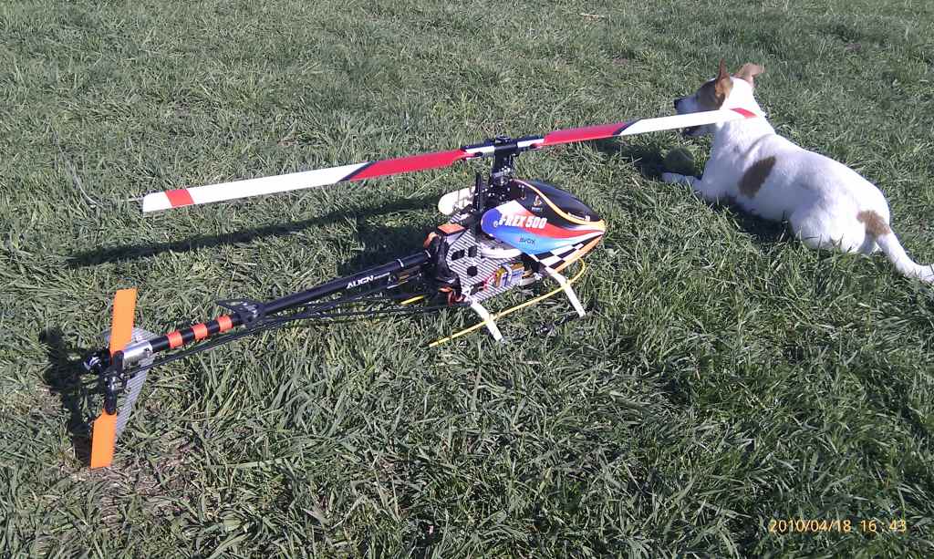

#6 Re: To do Liste für Umbau auf Microbeast 500ESP
Also die Drehzahl kannst du sicherlich beibehalten. Da ich aber ca. 2500 U/min fliege, kann ich nicht wirklich sagen, wie sich der Heli mit 2200 U/min und Microbeast anfühlt.
Von den Dämpfern her musst du schon fast zwingend die schwarzen Gummies mit Hülse in den RJX-Kopf verfrachten, da alles andere zu weich wäre und das Microbeast somit nicht mehr korrekt aussteuern könnte. Hier gilt, je härter desto besser (bis zu einem gewissen Grad).
Was es noch zu beachten gibt: Wenn bei euch die Taunelscheibe für Positivpitch weiterhin nach oben gehen soll, müsst ihr am Kopf die Anlenkung vorlaufend (also an der Blattvorderkante) bauen. Bleibt sie nachlaufend (also hinten), dann muss die TS für Positivpitch nach unten laufen. Es fehlt ja nun die Umlenkung an der Paddelebene, daher der Unterschied.
Zum Thema axiales Spiel im RJX-Kopf kann ich dir leider nicht weiterhelfen. Bei meinem hab ich das noch nicht feststellen können.
Hier mal ein Bild von meinem T-Rex 500 mit Microbeast und RJX-Kopf.
