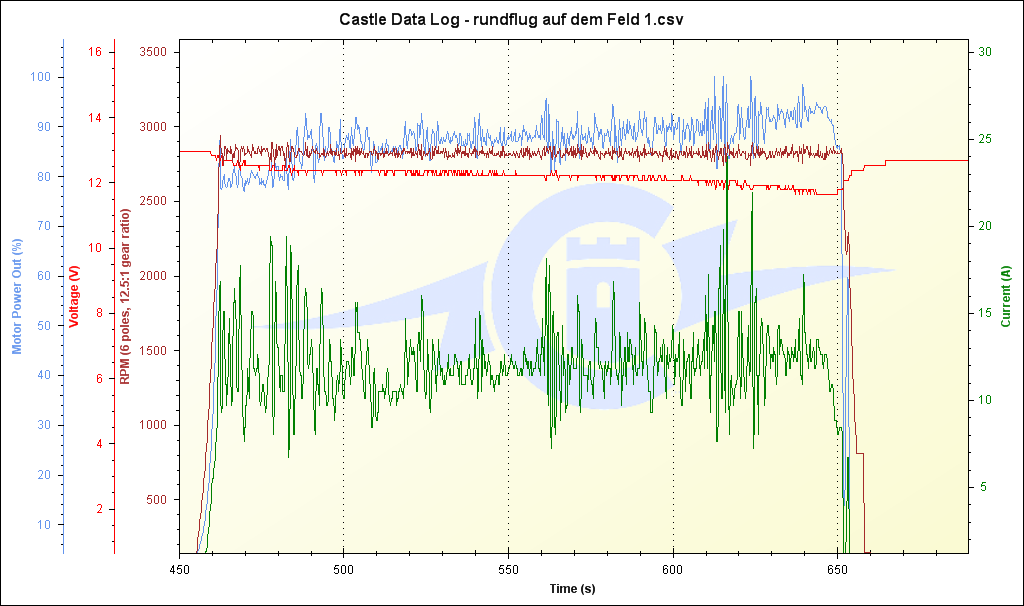

Hab heute bei meinem MT festgestellt, daß bei einigen Pitchstößen das Heck ganz leicht wandert. Nicht sooo wild, aber stört mich trotzdem. Ansonsten hält das Heck prima. Brauch jetzt nur mal ein paar Anregungen.
Hab die Empfindlichkeit schon bei 80% und weiß nicht, ob ich einfach nur höher gehen soll. Konnte es nicht mehr ausprobieren weil wir los mußten. Am Setup des Motors sollte es nicht liegen, bin nur mit gemütlichen 2800 geflogen :mrgreen:
~Jean Pütz modus~ Ich hab da mal was vorbereitet:
Log omotive.png (101.1 KiB) 426 mal betrachtet
Schon erwähnt, daß der MT endgeil rockt?!? :bounce:

Willst du fliegen oder Fahrstuhlfahren ?
Dreh die Empfindlichkeit hoch auf 90% und den Gov-Gain um 3 Punkte zurück, was hast du für Tailblades drauf ? Kann sein das dein Heck nicht schnell genug nachkommt, dann schwerere Blätter ans Heck oder PMG´s drangebaut, dann kommt das Drehmoment auch bei zeiten.

Ging mir nur darum, ob 90%okay sind, oder ob ich eventuell was anderes falsch mache. Aber dann geh ich mal hoch und warte ab wie es funktioniert.

Evtl. ist der Hebelpunkt am Servo noch etwas weit außen, manchmal macht 1 mm viel aus, aber wenn es nur bei hartem Lastwechsel ist kann es nicht viel sein. 80% sind schon ein guter Sense-Wert.
