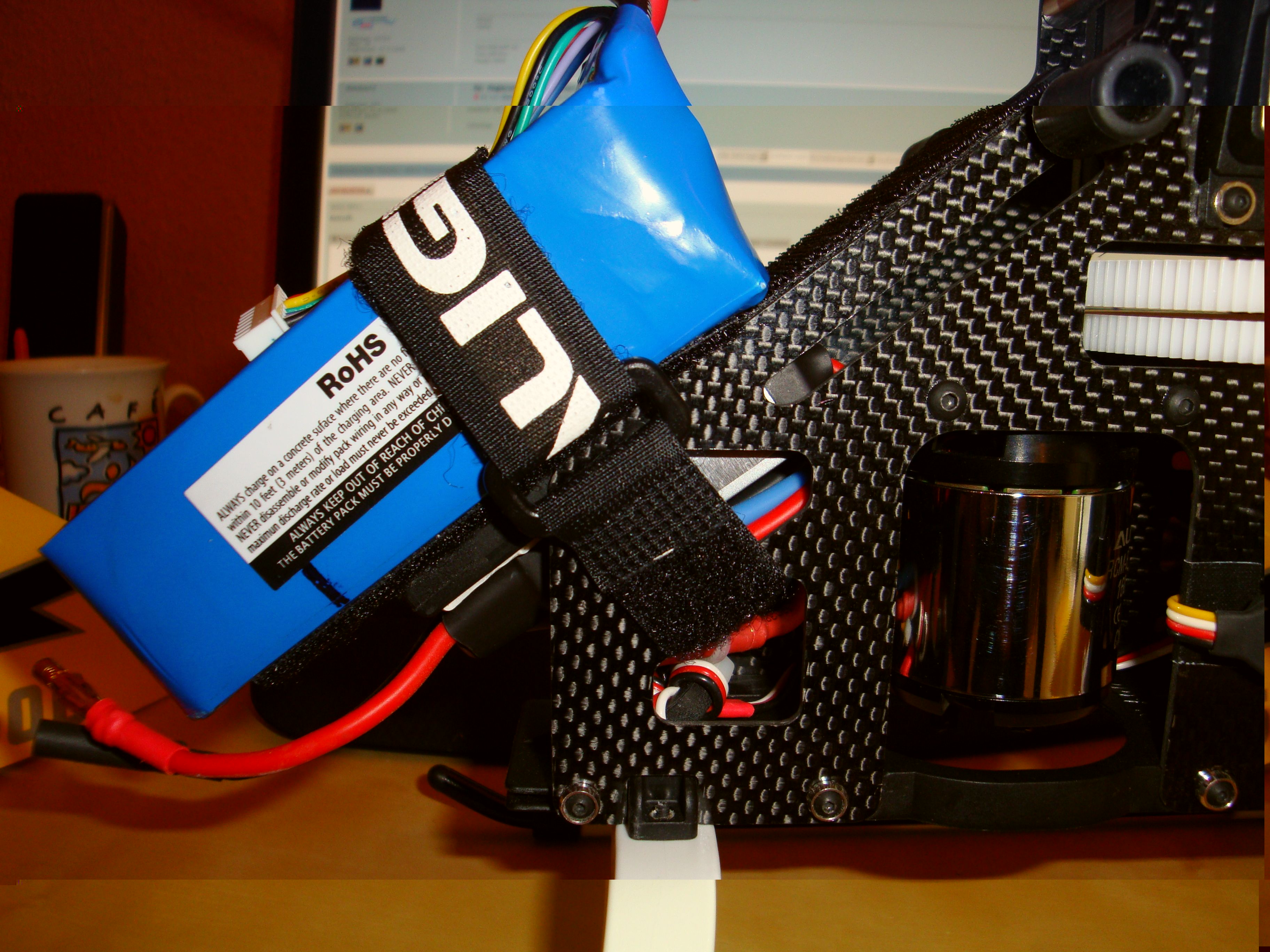

Hallo an der Besitzer der aktuellen 500 ESP Version mit 500M Motor.
Habe meinen Regler unter der Akkuplatte sitzen und da gibts ja leider das Problem, das beim neuen Motor die Anschlusskabel von oben kommen, man also den Regler nicht wie früher mit dem Akkuanschluss nach unten einbauen kann.
Passt zwar alles haarscharf, aber mir gefällt nicht besonders das die Kondensatoren des Reglers nur ein Haar breit über dem Antriebsritzel hängen :shock: Wenn sich, warum auch immer, der Regler im Flug mal lockern sollte, gibt das ein hübsches Feuerwerk :roll: Hat jemand dafür ne bessere Lösung gefunden? (Nein der Regler kommt nicht an die Seite, das sieht bäh aus...)

Inzwischen hab ich das Teil doch umgedreht bekommen. Ist eng, aber geht. :P

machste vllt davon mal ein Foto?

Viel sieht man halt leider nicht. Zerlegen möchte ich ihn nun nicht gerade :oops: Einfach rumgedreht und die Kabel mit sanfter Gewalt unter der Akkurutsche verstaut. Jetzt ist am Motorritzel alles frei :P
