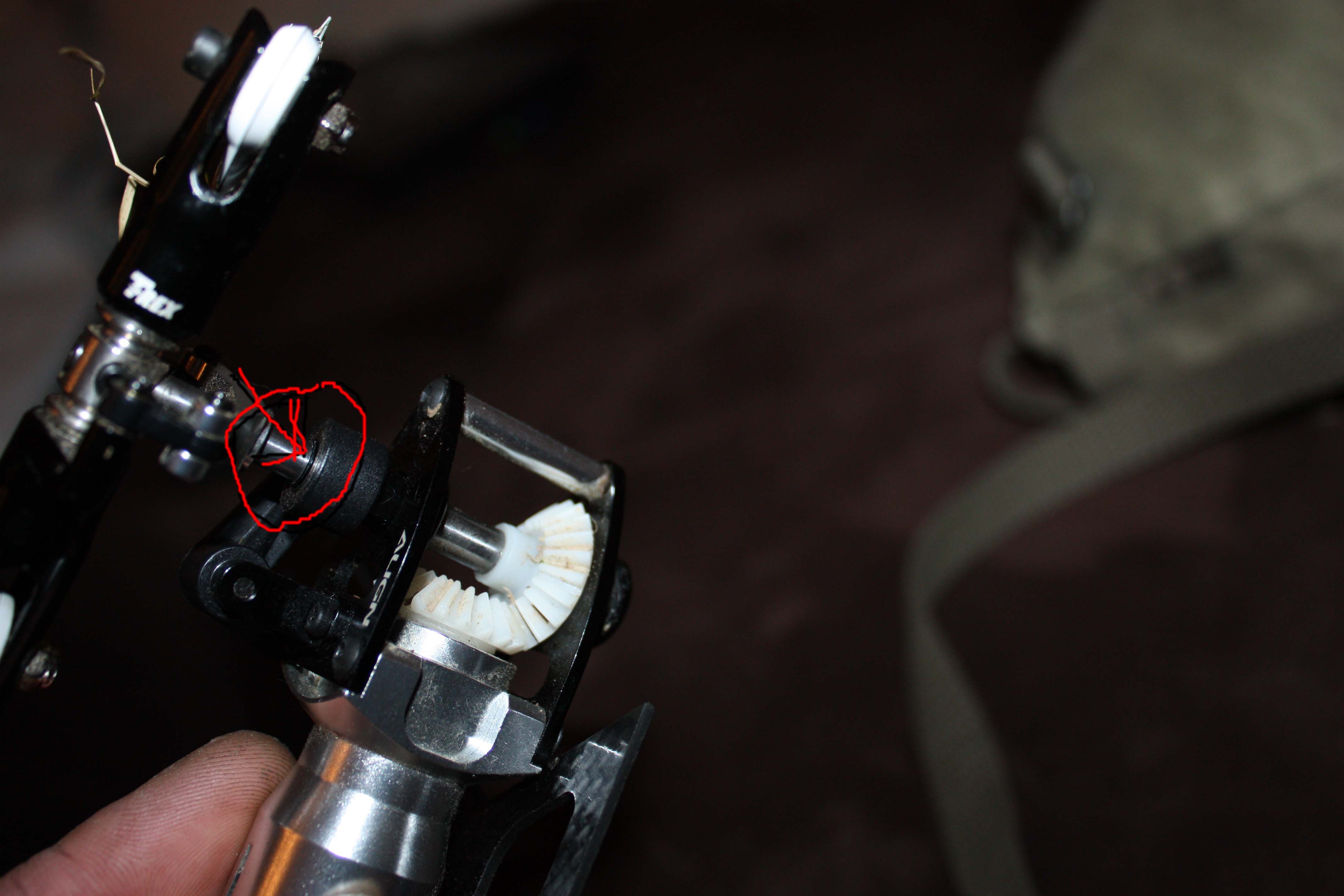

hallo,
gestern crashte ich meinen rex 600 LE durch ein gebrochenes gewinde in der anlenkhülse im heck. frage ist. materialfeher? hatte das auch scon jemand von euch?

Ist das ein Kunststoffteil? Ich dachte die Rexen mit Starrantrieb haben die Hülse aus Alu. Könnte der Bruch nicht beim crash passiert sein? Hat der Helli tierisch gegiert oder warum ist er gecrasht?

Noch nie von sowas gehört. Irgendwie kommt mir das mit den Mikrovibrationen in den Sinn was Henseleit mal zu den Metall-Heckblatthaltern gesagt hat. Ansonsten reparieren und Auros üben^^ Hatte gestern auch einen Heckausfall und konnte noch landen...

war ja fast unten. leider mit hochlauf schalter runter gesegelt dan mit pitch und gas wider alles zum drehen gebracht. hab auf dem schalter bei e helis den ausschalter. das war alu was gebroch ist. die verbindung zwischen schiebehülse und anlenkung
