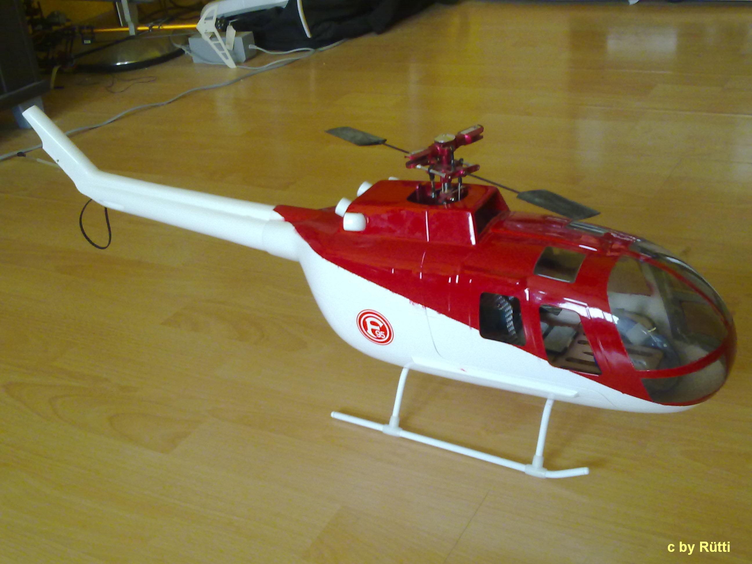

nach langem habe ich nun auch mal wieder ne frage und hoffe es kann mir geholfen werden.
Habe mir den Bo105 Rumpfbausatz von Helifreak zugelegt und wollte eine 450er Mechanik dort einbauen soweit ist auch alles klar nur das mir der Heckumlenkung bekomme ich nicht hin da ich den Riemen nicht gespannt bekomme egal wierum ich anfange.Schiebe ich das Heckrohr von hinten rein (wie beschrieben) bekomme ich das Rohr nicht am Chassis fest da ja dort wo die Schrauben sitzen der Rumpf im wege ist.Schiebe ich das Hechrohr am Chassis montiert von vorne rein bekomme ich die Umlenkung ebenfalls nicht montiert da dann das Heckrohr des Rumpfes im wege ist um die Schrauben zu befestigen.Entweder bin ich bloede oder ist das wirklich so verzwickt?ODer gibt es da einen trick????? :shock:
Für gute ratschläge wäre ich euch sehr dankbar.
Bo105 mit 450er Mechanik.

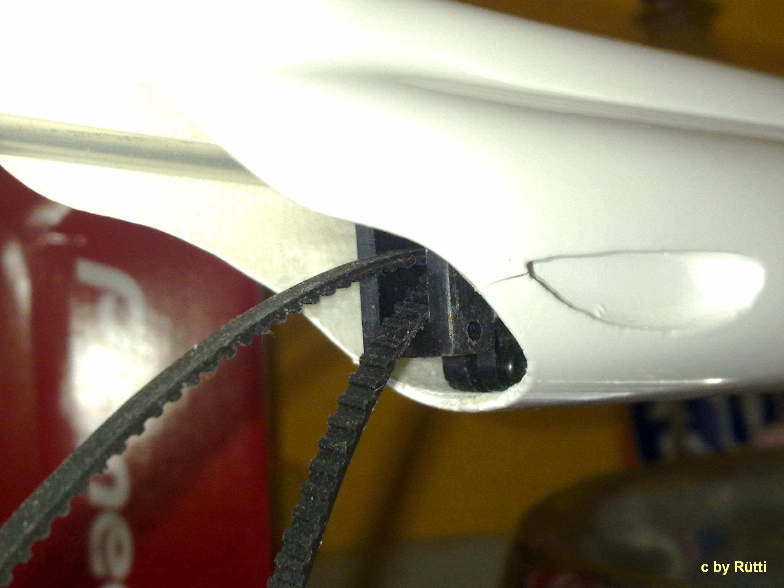

Hier mal zwei Detailfotos:
Vorne Bo105.jpg (362.23 KiB) 790 mal betrachtet
Heck Bo105.jpg (290.94 KiB) 790 mal betrachtet

ich hatte beim einbauen und einschieben von vorne vorher schon die Winkelplatten aus GFK am Heckrohr befestigt.
Das Chassis wurde dabei auch noch nicht vorne im Rumpf befestigt, sondern lag nur lose etwas zu weit hinten im Rumpf. Dadurch konnte man besser und leichter den Rest vom Heck anbauen und danach erst vorne befestigen.
MfG Andreas

Ah jetzt ja alles klar man sieht den Wald vor lauter Bäumen manchmal nicht. Jetzt wo man es weis ist es auch logisch und klar. :idea:
Danke Andreas. :hello1:
