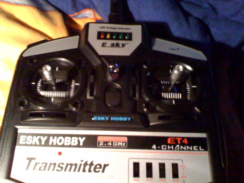

#5 Re: Neue BELT aber Problem!
Ok ich hab an der Funke unten links keine Knöpfe oder ich bin blind 0.o
Habe ma nen Bild von der Hochgeladen.
- Foto.jpg (149.66 KiB) 1072 mal betrachtet
#6 Re: Neue BELT aber Problem!
Das ist aber nicht die Funke für den belt.
Der hat eine 6-Kanal

#7 Re: Neue BELT aber Problem!
Ich seh das jetzt gerade. Das is ne Honeybee 0.o
Abe trotzdem kann es ja nicht von jetzt auf gleich nicht mehr gehen.
#8 Re: Neue BELT aber Problem!
hallöchen,
sieht so aus, als würdest du versuchen die Funke für den Lama mit dem Belt/HoneyBee zu nutzen.
Dat funzt nicht -> Lama 4ch und Belt/HoneyBee -> 6ch.
Wahrscheinlich hast du das schon selbst heraus gefunden =)
