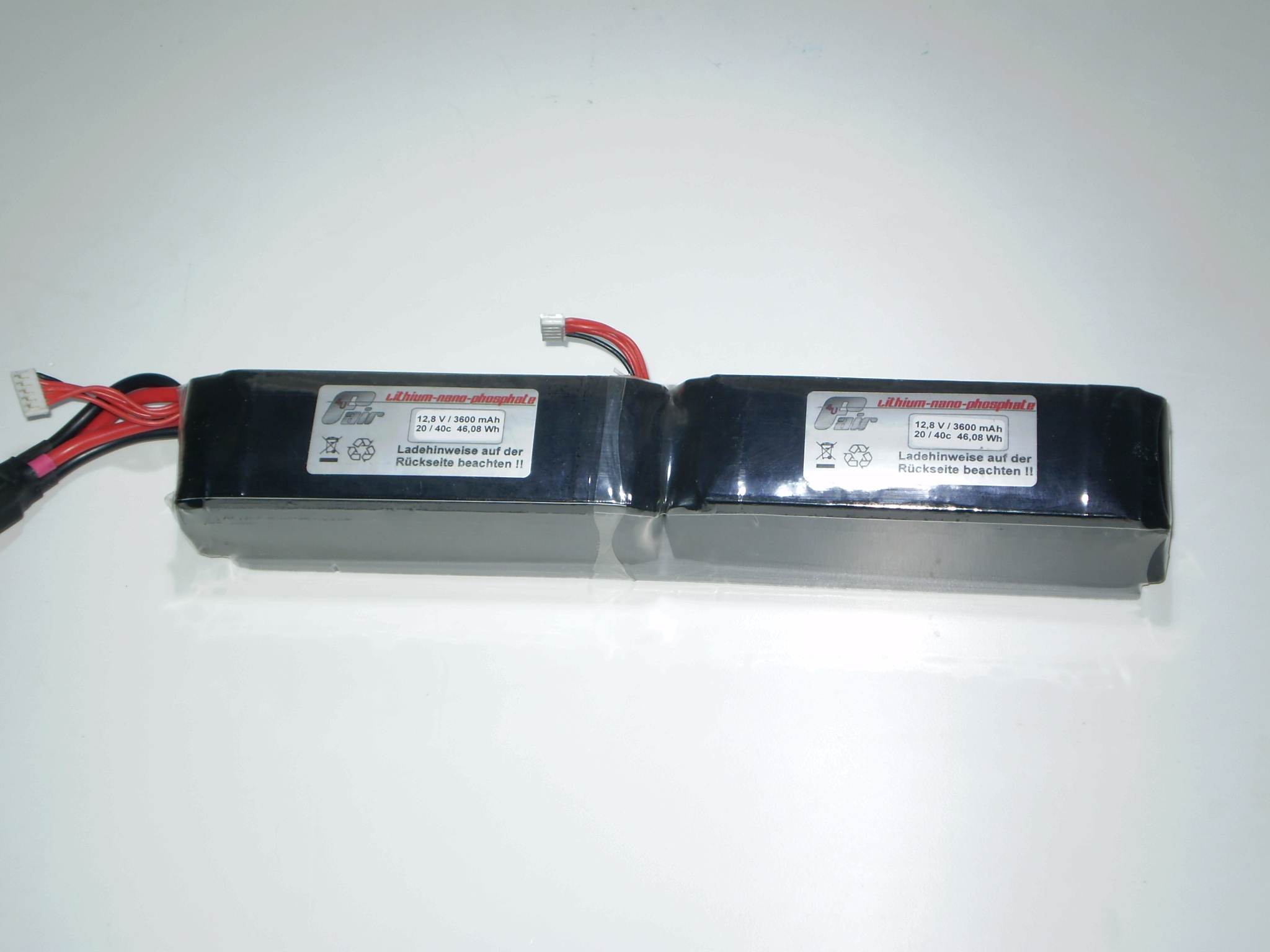

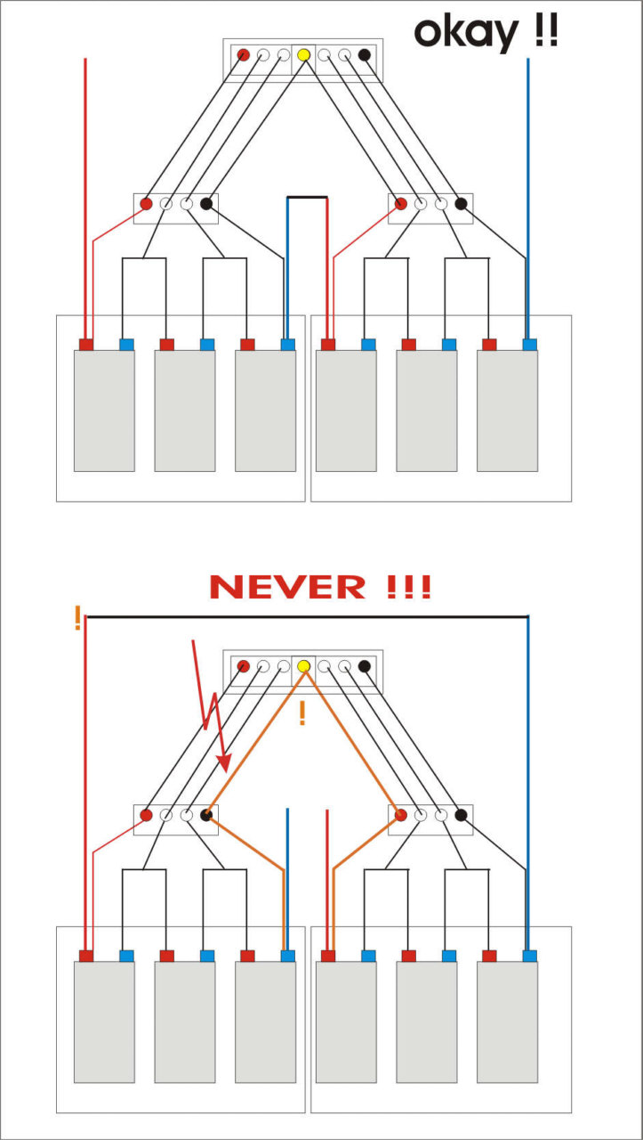

Wie verbindet Ihr denn eure Akku´s zu 12S? Zum laden, müssen wenn ich das jetzt auf die schnelle richtig verstanden habe ja beide 6S getrennt an die Ladegeräte angeschlossen werden.
Hat jemand von euch ein Bild von den konvektionierten Akku´s für mich?
Gruß Carsten
#15 Re: 12S Ladetechnik?
Simple Serienschaltung der Hauptleitungen und der Balancer, man muß nur drauf achten, das man nicht z.b. Minus vom Balancer und Plus der Hauptleitung von einem Akku zum anderen führt. Der Akku, von dem die Plus-Hauptleitung an den Minus des zweiten Akkus gibt, muß auch die Plusleitung des Balancers auf die Minus-L. des anderen Akkus verbunden bekommen.
Ein Pack mit getrennten Balanceranschlüssen ist Elektrisch genauso wie zwei separate Packs. Hier mal ein Beispiel eines 8s für´n Logo500, sind also 2x4s. Gilt für 12s ( 2x 6s ) genauso, haste halt entsprechend 7-polige statt 5-polige Bal.-Buchsen ;)
Nachtrag : grad noch ein Schaltdiagramm gefunden, das ich vor nem knappen Jahr mal für nen anderen Thread zusammengeinselt hab. Soltle das oben geschriebene etwas besser verständlich machen.
