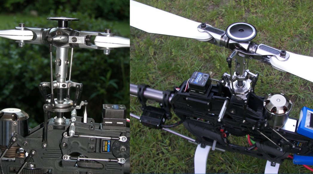

Hallo Leute
Da ich mich nun auch dazu entschlossen habe auf Flybarless umzusteigen und auch schon das 3 G zuhause habe benötige ich noch den Kopf.Auserwählt habe ich zwei Kandidaten.Zum einen den Kopf von RJX(http://www.rcheli-store.de/V-Stabi-Flyb ... 527&p=3527) oder zum anderen den FES Kopf von Gaui(http://www.heli-shop.com/shop/product_i ... 0-550.html).So nun seid ihr gefragt?
LG Michael

Nimm den Original Kopf (link 2), der ist klasse!
Gruß Tim

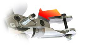

#5 Re: Gaui Ep425 Flybarless welcher Kopf
Hallo!
Den Original Alu-Gaui-Kopf kann ich nur empfehlen, den hab ich jetzt schon über 230 Flüge.
Die Kugelverlängerungen gibts (zumindest auf der Gaui-HP) als einzelnen Artikel. http://www.gaui.com.tw/parts_2009/204706.jpg
Ich glaube nur nicht, dass das gescheit ist die auf den Plastikgriffen zu montieren, dem würde ich irgendwie nicht so trauen, weil das Gewinde durch die Verlängerungen doch mehr auf Torsion belastet wird.
Weitere Vorteile der Alublattgriffe sind:
- Man kann die Hebel einzeln austauschen, man muß nicht den ganzen Blattgriff tauschen. Dort ist sozusagen die "Sollbruchstelle" bei crashes. Ich hab die (leider
) schon öfter tauschen müssen, die Blattgriffe selber hab ich noch immer die ersten, genauso wie die Kugelverlängerungen, wenn sich was verbiegt dann der leicht austauschbare Hebel. Diese Hebel meine ich: http://www.gaui.com.tw/parts_2009/204630.jpg
- In den Blattgriffen sind 13x5 Lager statt der 11x5 Lager eingebaut, die halten auch deutlich länger. Die hab ich trotz der crashes bisher nicht tauschen müssen.
Es zahlt sich meiner Meinung aus, da gleich was anständiges zu montieren, als mit den Kunststoffdingern herum zu experimentieren. Wenns nicht hält wirds wahrscheinlich teurer, als wenn man gleich investiert.

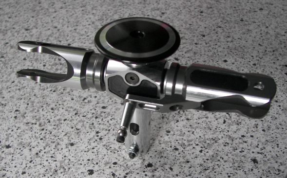

Ich habe gestern meine GAUI FBL-Kopf bekommen und finde das der in natura mit den vielen weißen GAUI-Schriftzüge auf Blatthalter, Zentralstück und Rotorbremse nicht besonders gelungen aussieht.
Daher habe ich einfach mal die Vertiefungen schwarz lackiert und einen Bremsteller vom Rex600 draufgeschraubt.
Gruss,
Burkhard
Gruss,
Burkhard

So, ich habe eben meinen FBL-Umbau im Garten mal probegeschwebt, noch mit GY-240 statt µBeast (das Beast habe ich erst gestern morgen bestellt, kommt hoffentlich morgen
) und es scheint soweit zu funktionieren.
Ich habe die Hohlwelle mit einer Hohlwelle vom Vision 450 aufgefüllt, und da ich sowieso bohren musste habe ich den Kopf ca. 8mm tiefer gesetzt.
Irgendwie sitzt mir der Gaui FBL-Kopf original zu hoch auf der Welle, tiefer geht im Moment aber nicht weil die Anlenkungen sonst zu lang sind. So wie er jetzt sitzt kann noch so gerade eben die originalen Flybar-Gestänge (ca. 64mm) nehmen.
Weiss jemand wo man 55mm lange M2,2 Gestänge bekommt? Dann könnte der Kopf (wenn man ihn unten kürzt) noch mal 8 -10 mm tiefer.
Das einzige was ich bis jetzt gefunden habe sind Rex 500 Rigid Gestänge (60mm lang).
Und noch eine Frage: Die ALU-Blatthalter haben gegenüber den Plastikhaltern die ich vorher hatte, ziemlich wenig Reibung zum Blatt hin. Soll heißen ich habe die schon ziemlich fest angezogen, aber beim Starten wollen die Blätter immer noch einklappen. Knallt man die Schrauben richtig fest bis die Blätter nicht mehr klappen oder gibt es da eine Trick die Reibung zu erhöhen, z.B. dünne Plastikscheibe zwischen Halter und Blatt oder so
Gruss,
Burkhard
Gruss,
Burkhard
