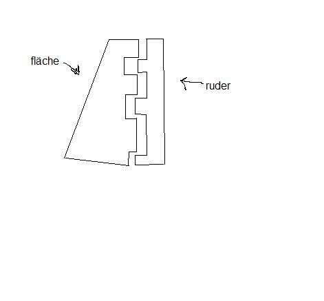

also die querruder sind gezinnt und die flächen sind gezinnt. d.h. das diese genau in einander passen. (burgzinnen kennst du?) so sieht das aus. und ich wollte eben den genauen ausdruck dieser bauweise in erfahrung bringen und eben auch die pro und contras.

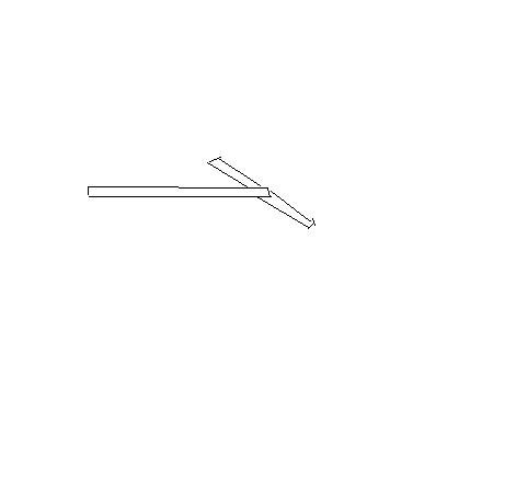

ne das sieht so aus.

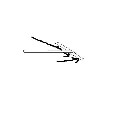

sieht dann z.B. in der praxis so aus.
hier ein bild beim drücken des modells.

Ich kenne zwar den Fachausdruck auch nicht, aber ich denke das heißt dann eher gezinkt und nicht verzinnt oder? ;-)
Gruß Wolfgang
Doorgunner
Beiträge: 129
Registriert: 13.12.2009 13:07:37
Wohnort: Stuhr
#8 Re: gezinnte flächen?
Beitrag von Doorgunner »
Das ist ein Ruderausgleich, um das Restmoment zu beseitigen. Damit ist das Ruder momentfrei und neigt nicht so schnell zum flattern. sihe auch hier: http://www.dg-flugzeugbau.de/dg1000-flattern-d.html ist die moderne ausführung.
Dein 2. Bild zeigt dann eher einen Ruderausgleich, zur reduzierung der Handkräfte am Steuerknüppel.
Fällt aber beides unter Ruderausgleich.

versteh den sinn nicht ganz mit dem ausgleich :D also was ich gehört habe soll das model agressiver fliegen (rollen, z.B.)
Doorgunner
Beiträge: 129
Wohnort: Stuhr
#10 Re: gezinnte flächen?
Der Sinn ist, geringere Steuerkräfte bei gleichzeitiger Vergrögerung der Ruderfläche. Also auch der Wirksamkeit.

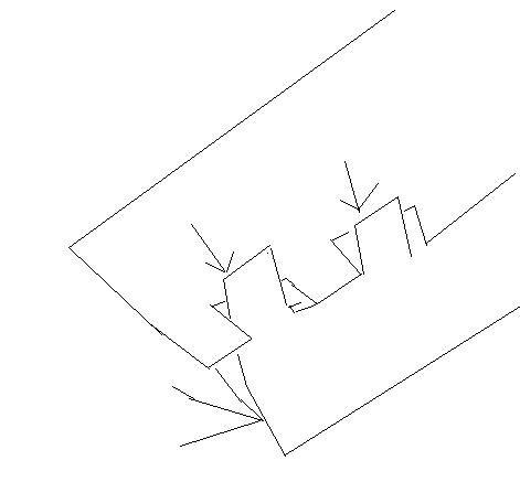

aber ich blick nicht ganz durch was du mit steuerkräfte meinst. etwas die kraft die das servo aufwenden muss um die fläche zu drücken/ziehen?
dachte ich hätte dadurch mehr ausschlag da ja die luft dann quasi auf beiden seiten des ruders gedrückt wird.
so stell ich mir das in etwa vor.
sry schnelle hingeschmierte skizze
edit: hier nochmal zum besseren verständniss

Die wirksamkeit erhöht sich nicht. Der eigentliche Grund ist allerdings (wie du schon erkannt hast) die Reduzierung der Steuerkräfte (Kraft die das Servo zur betätigung aufbringen muss).
Eine klassische Ruderklappe ist sogar wirksamer ( bei gleicher Größe/Fläche ). Allerdings benötigt man dann echt große Servos ;)
