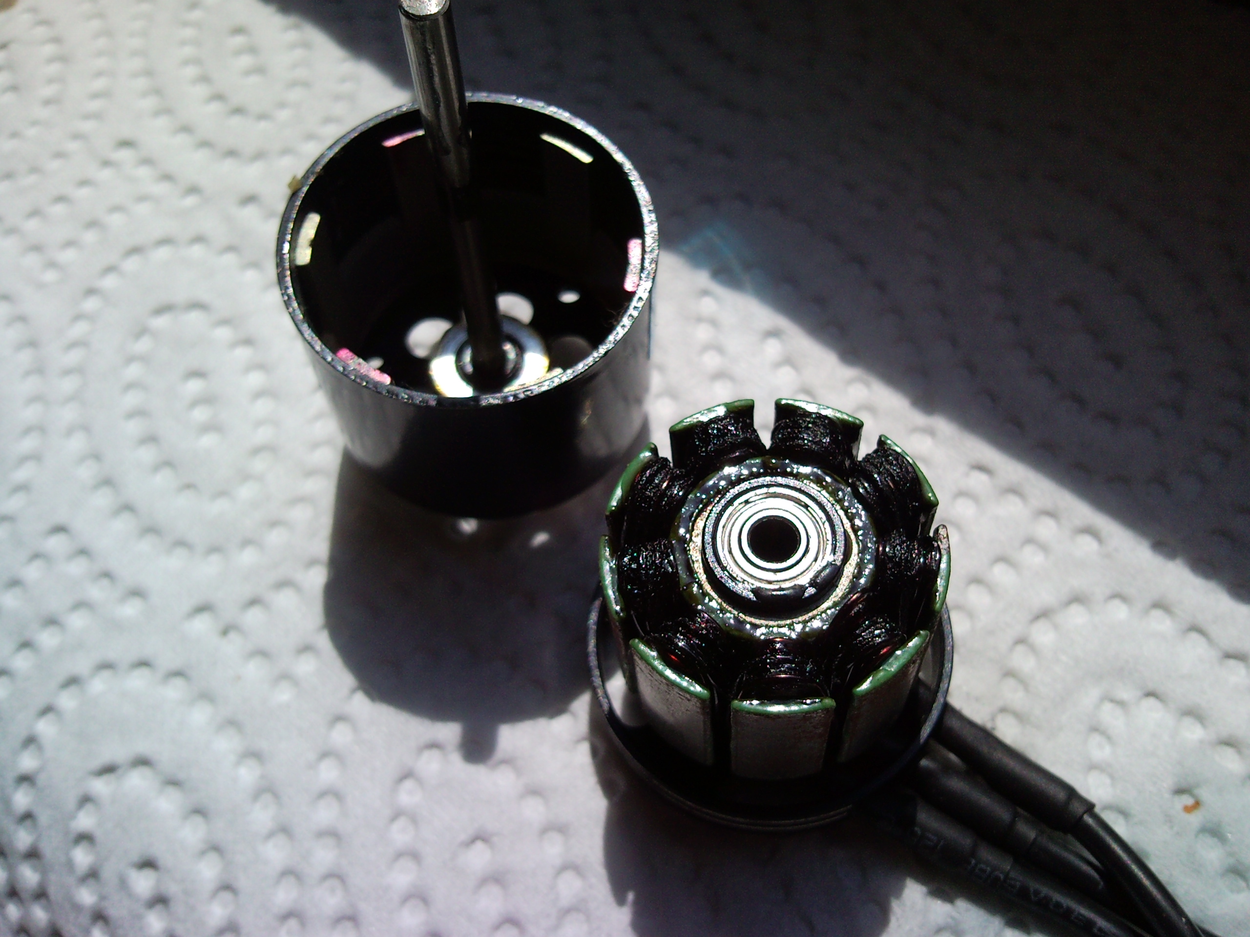

Ich habe es an diesem Wochenende auf sagenhafte "10" Sekunden Flugzeit gebracht.
Aber wenigstens ist der Heli heile geblieben, als ich aus 3 Metern doch eher unsaft per vermurkster Autorotaion gelandet bin.
Anschließend sah ich, dass es unter der Haube anfing zu qualmen. :shock:
Natürlich schnell hin gehechtet um zu retten was zu retten ist....glücklicherweise war es aber doch nicht so schlimm :drunken:
Lediglich der Motor war betroffen.
Der Motor hatte gerade mal geschätzte 50 Flüge hinter sich. :roll:
Hat das gestunken! Bahh :pukeright:
wie sehr sowas stinkt, brauche ich wohl nicht zu erwähnen

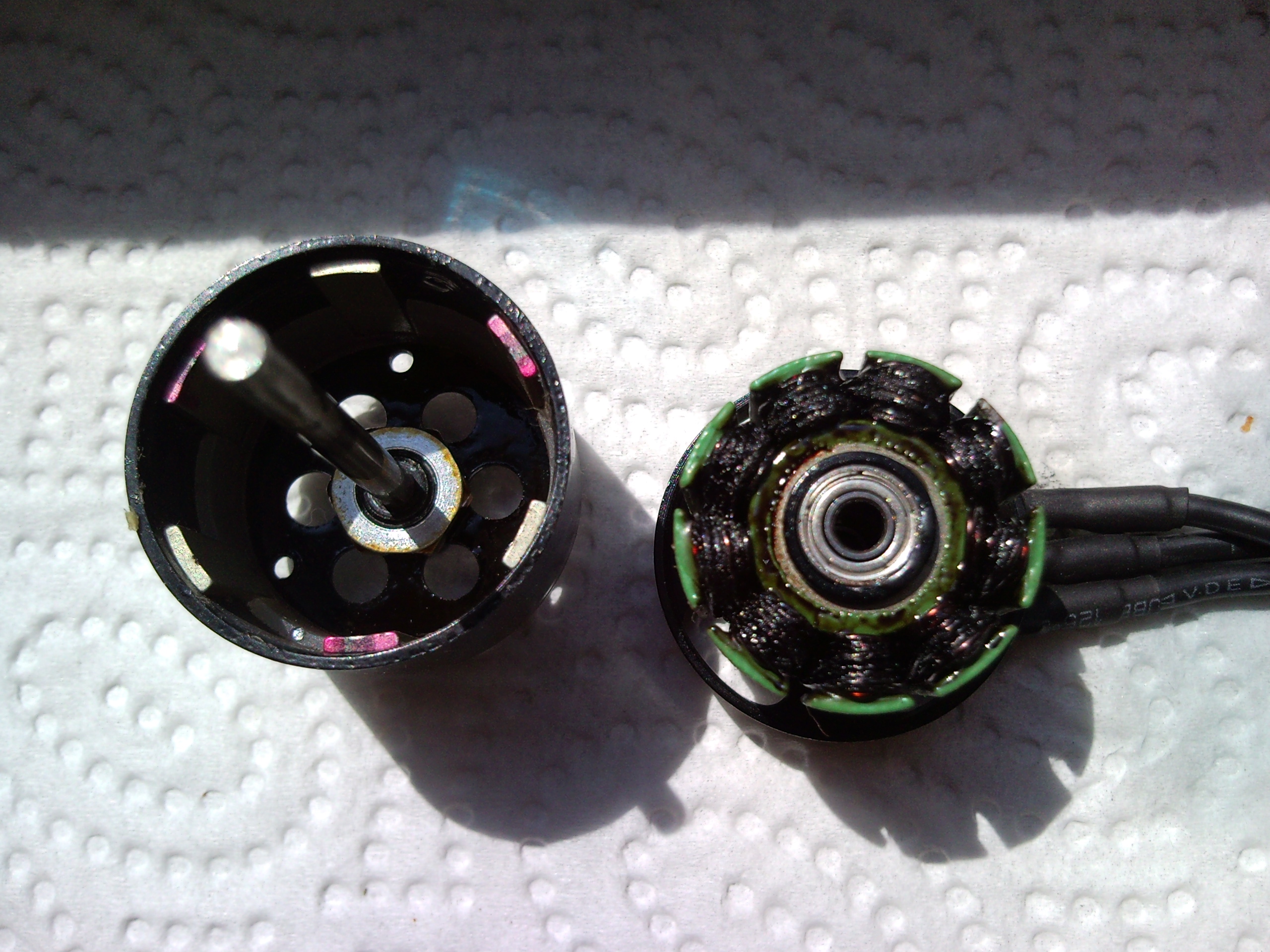

Ja, das war mal Kupferdraht
Fazit: Mein nächsten Motor wird dann wohl etwas mehr als 15 Doller kosten, weil mir das dann doch eine Lehre war und so unbeschadet komme ich beim nächsten Mal sicherlich nicht davon.
Mir ist der Rest des Helis dann doch etwas zu schade, um ihn so leichtsinnig aufs Spiel zu setzen.

Das macht der Motor bestimmt nicht "einfach so". Ich würde da jetzt intensiv Ursachen-Forschung betreiben! Bei einem Bürstenmotor würde ich sagen der müsste blockiert haben um so auszusehen. Allerdings hätte es dann aber auch nur die Windungen betroffen die unter gerade über den Kommutator verwunden waren, aber hier sind ja wirklich alle hin... Wie sich das bei einem Bürstenlosen Motor der der Blockiert verhält weiß ich nicht, hängt wahrscheinlich davon ab wie der Regler damit umgeht. Könnte mir daher gut vorstellen das der Motor nicht blockiert hat sondern der Regler die Ursache war.

Wenn du die Ursache für den Motortot nicht herausfindest, ist es egal welchen Motor du einsetzt.
Meinetwegen auch Scorpion oder einen Strecker.
Der Unterschied wird dann nur sein, das die das eventuell (je nach Ursache) etwas länger aushalten und eventuell Akku oder Regler eher aufgeben.
Also... wie oben schon geschrieben, erst mal Ursachenforschung betreiben.
Ich hatte übrigens mal genau so einen Kohlehaufen im 450iger.
Da hatte ich zu lange Schrauben genommen um den Motor anzuschrauben und die haben dann nach kurzer Flugzeit einen wunderbaren Wicklungsschluss verursacht.
Das hat mich dann auch gleich den 3 x so teuren Regler gekostet.
Also liegt es nicht immer am Preis der Komponenten :wink:

Kann je nach Steller (manche drehen beinahe alles, egal wie vermurkst der Motor ist) auch ein mit unter versteckter Produktionsfehler (beinahe-Wicklungsschluss der sich mach einiger zeit erst "durchscheuert")
Andere Fehlerquellen wie Bockiert/Schwergängig/Überlastet/falsche Einstellung am Regler müssen natürlich vorher geprüft werden, nicht das den neuen Motor gleich wieder das Selbe Schicksal ereilt.
(wirf den Motor nicht weg, es gibt u.U. noch Leute die Bastelaufgaben oder was zum Ausschlachten suchen und denen du mit dem Motor noch eine kleine Freude machen kannst)

Nee Basti, das war der hier.
Was kommt denn als Ursache für so einen Brand überhaupt in Frage?
Schwergängigkeit im System könnte das Problem gewesen sein... :oops: Oder reicht so etwas noch nicht aus?
Die Motorbefestigungsschrauben waren auf jeden Fall nicht zu lang.
Die Kabel sind erst ab dem Stator so verkohlt, hat das evtl. schon etwas zu sagen? Davor ist allerdings etwas geschmolzenes Lötzinn zu sehen. Wo das wiederum genau herkommt, kann ich leider nicht sehen.
Ansonsten bin ich eigentlich ganz normal abgehoben, ein paar Meter geflogen und wollte dann Pitch pumpen, aber ich habe den Knüppel nur einmal hoch bekommen und schon ging die Drehzahl runter und der Motor war hinüber.
EDIT: Danke, Frank...Du warst zu schnell mit Deiner Antwort. Ich denke mal ich habe den Motor tatsächlich einfach etwas zu sehr gequält... :cry:

Na der sieht ja mal nett aus.
Meine Therorien...
1. Reglerversagen:
Jeder normale BL Regler der einen defekten Motor antreiben soll schlatet nach ein paar Umdrehungen ab weil er mit der Komutierung nicht klar kommt. Meist brennt am Motor nur eine Phase durch und der Regler weis nicht mehr was er machen soll. Das er gleich alle 3 Phasen gekillt hat lässt mich etwas stutzig werden...
2. Motorversagen
Die Magneten haben durch zu hohe Betriebstemperatur ihre magnetisierung verloren. Der Wirkungsgrad im Motor sinkt rapide. Beim fliegen könnte man das kurz vor völligem versagen durch Leistungsverlust merken. Irgendwann ist die Betriebstemperatur des Lackdrahtes erreicht und er kokelt auch gleichmäßig ab. Könnte bei Billigmotoren schon ehr vorkommen.
Kannst ja mal gucken ob die Magnete einen Schraubendreher noch richtig fest halten...

Die Magneten halten noch ganz ordentlich.
Könnte ein falsches Timing so etwas auch schon verursachen?

Mc Nizz hat geschrieben:Könnte ein falsches Timing so etwas auch schon verursachen?
ja, aber nicht erst nach 50 Flügen :roll:
