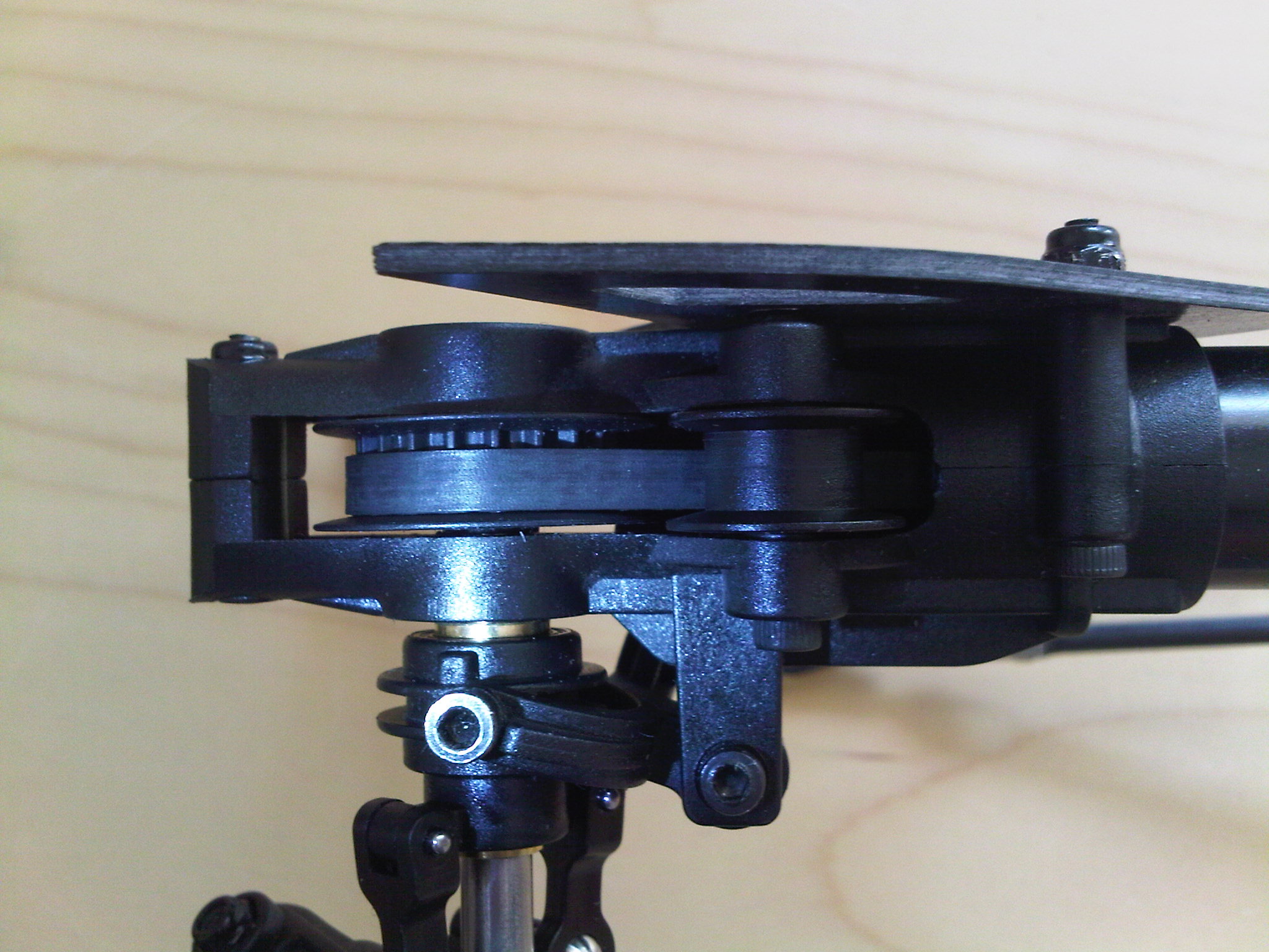

Ja, die Distanzschreiben habe ich drin. Ich habe das Heck gerade nochmal auseinandergenommen und festgestellt, dass das Heckzahnrad gar nicht das Gehäuse gerührt. Sorry für die Fehlinformation. Da mein Heckzahnrad wirklich eiert und dem Gehäuse nahe kommt, habe ich erst gedacht, dass das "Knacken" daher kommt.
Hier mal ein Video (Boxen laut stellen):
Das Geräusch kommt eindeutig vom Heck. Wenn ich die Heckgehäuseschrauben löse wird das Geräusch leiser und verschwindet irgendwann. Was mir noch aufgefallen ist: Der Riemen sitzt nicht mittig im Heckzahnrad:
Vllt kommt es ja dadurch...

Das der Riemen nicht ganz mittig läuft ist normal und stöhrt nicht weiter. Wie ist es den mit der hinteren Riemenandruckrolle?
Vielleicht hast di da die Heckgehäuseschraube zu fest angezogen und das schleift und lässt sich schwer drehen. Prüf das mal nach.

auf dem foto sieht man auch, daß das riemenrad auf einer seite mehr luft hat, bzw. auf der andern gar keine...
Gruß, Flo

torro hat geschrieben:auf dem foto sieht man auch, daß das riemenrad auf einer seite mehr luft hat, bzw. auf der andern gar keine...
Hmm, ich glaube das liegt an dem Bild. Ich habe es nicht geschafft die Kamera 100% am Heckzahnrad auszurichten...
