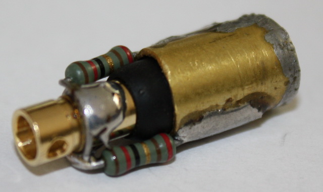

Besorg Dir am besten 2Widerstände zu je 12OPhm und schalte die parallel. Der Vorteil liegt darin, daß das stabiler ist.
Gruß Chris
#4 Re: Anti-Blitz 6s Widerstand
Das ist aber schon etwas mehr Aufwand. Man will ja nicht 2 Widerstände gleichzeitig berühen bevor man den Lipo anstecken kann
Oder man macht es mit einer Messinghülse. Aber was meinst du mit "stabiler"?
Alex
Alex

Die wird eben durch 2 Widerstände besser festgehalten als nur durch einen.ali.k. hat geschrieben:Das ist aber schon etwas mehr Aufwand. Man will ja nicht 2 Widerstände gleichzeitig berühen bevor man den Lipo anstecken kannOder man macht es mit einer Messinghülse. Aber was meinst du mit "stabiler"?
Alex
Du kannst aber auch beide Widerstände jeweils gegenüber verlegen, dann einmal um den Goldie drehen, miteinander verlöten und dann die Enden wieder nach oben legen. Dann haben beide Widerstands-Spitzen jeweil die gewünschten 6Ohm.
Zuletzt geändert von chris.jan am 25.05.2010 21:37:45, insgesamt 1-mal geändert.
Gruß Chris

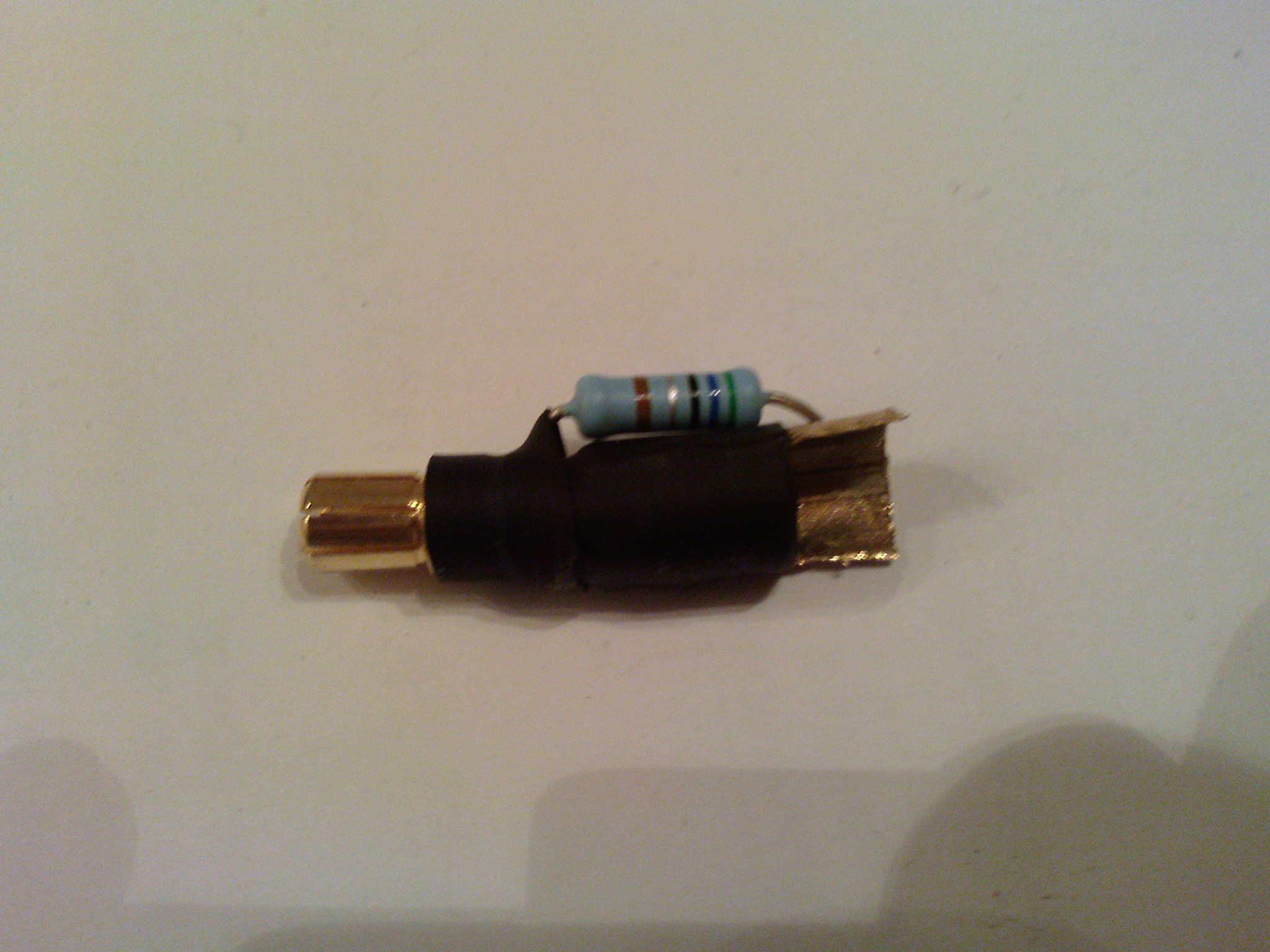

So, hier mal eben meiner.
Erst beide Stecker per Kupfer und Lötzinn verbunden, dann Widerstand auf einer Seite eingelötet, Schrumpfschlauch unter den Widerstand und anschließend auch über die bereits verlötete Seite, Messing gebogen, eingeschrumpft und Widerstand ans Messing gelötet.
//EDIT:
Das Messing sieht etwas unschön aus, weil ich beim ersten Mal doch etwas rumprobieren musste, bis es so war, wie ich mir das vorgestellt habe.
//EDIT:

Uiuiui, ich hätte da jetzt erstmal Schiss daß mir das irgendwo ne Isolierung aufschnippelt.
Gruß Chris
#13 Re: Anti-Blitz 6s Widerstand
Ja ist erst nen Tag alt, solange man aber etwas aufpasst beim Zusammenstecken gehts problemlos. Ich werd das aber noch ein wenig entschärfen an den Kanten, gefällt mir auch noch nicht zu 100%.
