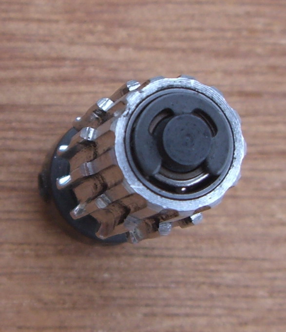

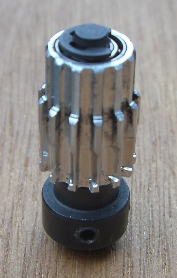

habe nun ein paar Flüge mit nem neuen 14er Ritzel und am Heck dem 20er Riemenrad hinter mir und die Riemenspannung mehrfach variiert. Nun bin ich wieder bei einer Spannung gelandet, die ich als doch zeimlich stark gespannt bezeichnen würde.
Mit weniger höher ich bei hoher Last bzw. Lastwechseln immer Riemengeräusche.
Jedenfalls habe ich mir mein abgenutztes 13er Ritzel nochmals genauer angesehen und Fotos gemacht. Sieht das nach zuviel Riemenspannung aus?
Ich tippe das eher auf ein Durchrutschen des Riemen aus, welches das Alu abgerubbelt hat. Bei zuviel Spannung würde ich eher Verformungen der Aluzähne erwarten, oder?
Etwas ratlos.....
Gruß Josche
