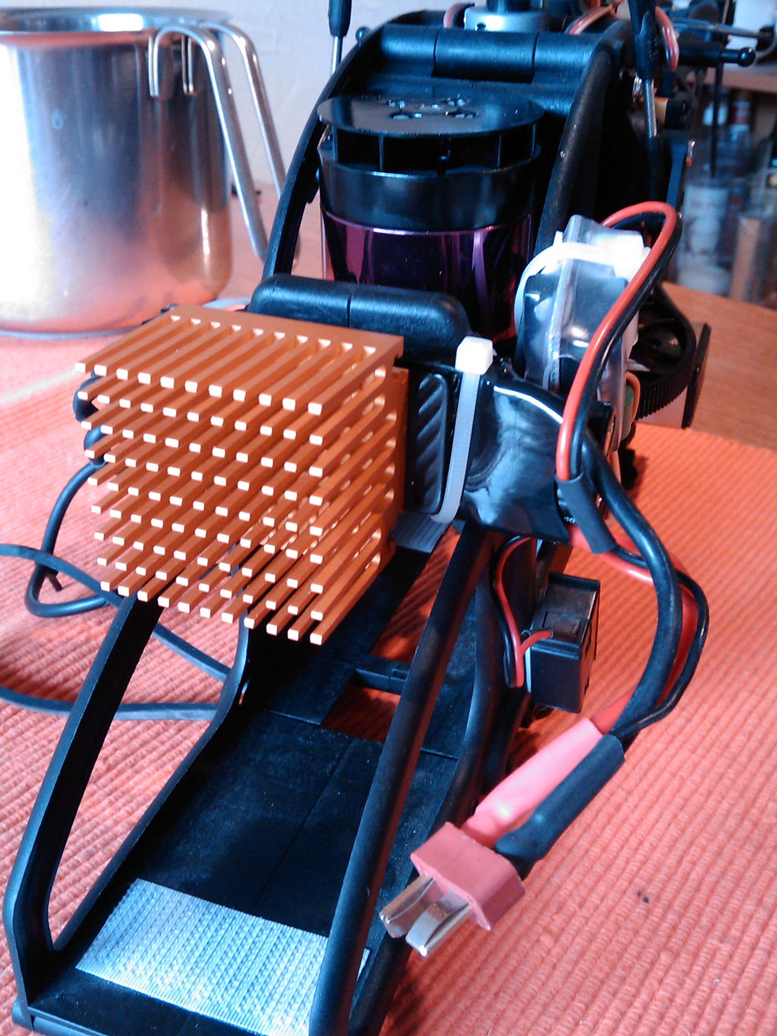

Ich hatte am WE auch nen Absteller am Hacker Antriebsset. Definitiv ausschließen kann ich das BEC, den ich nutze ein externes. Ich gehe von überhitzung aus denn beim Flug
zuvor waren alle Komponenten schon sehr warm. Ich habe jetzt den versuch gestartet den Hacker-Regler zwangs zu kühlen und ihm nen Kühlkörper verpasst. Mal sehen was bringt.
Kühlkörper Hacker X70
